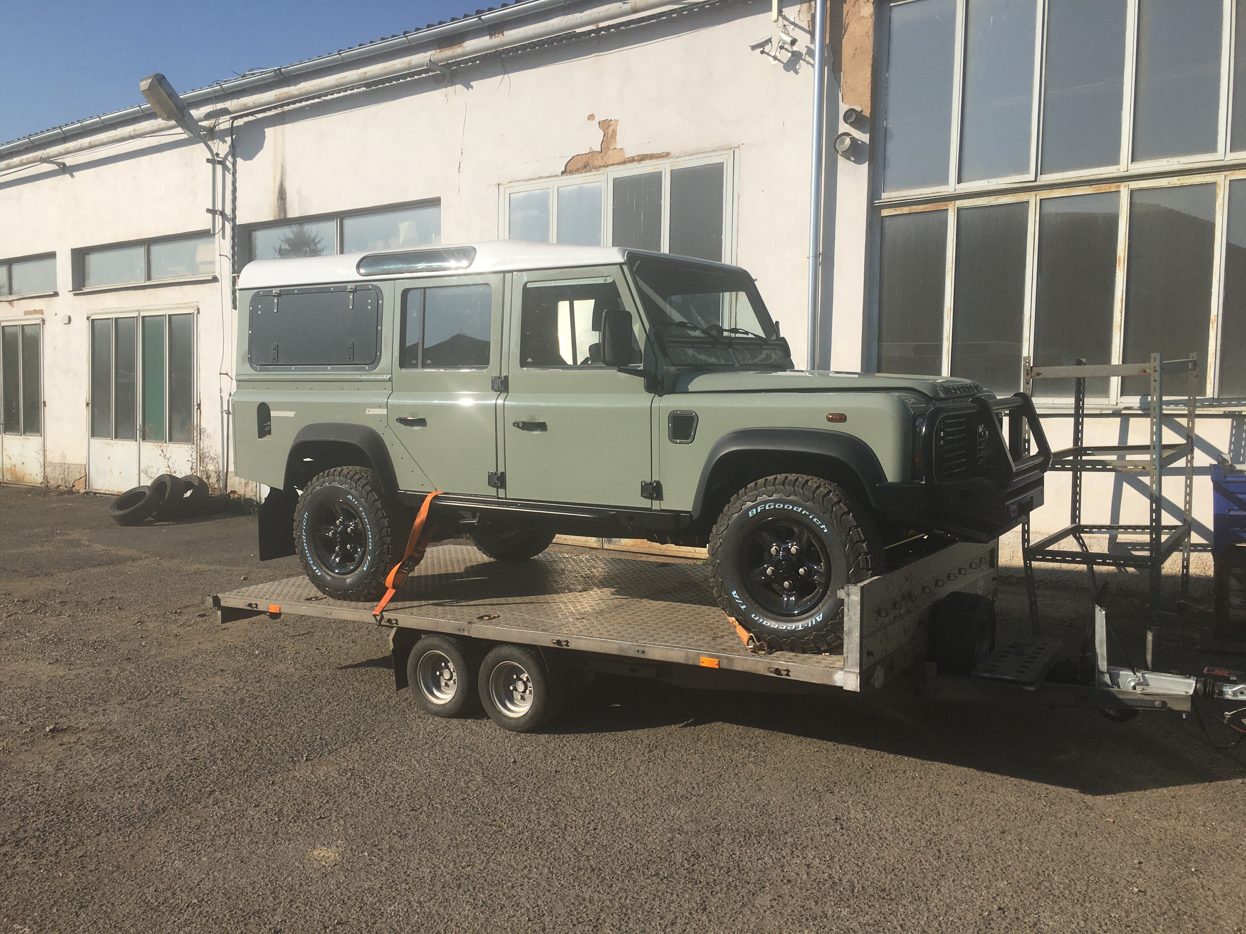

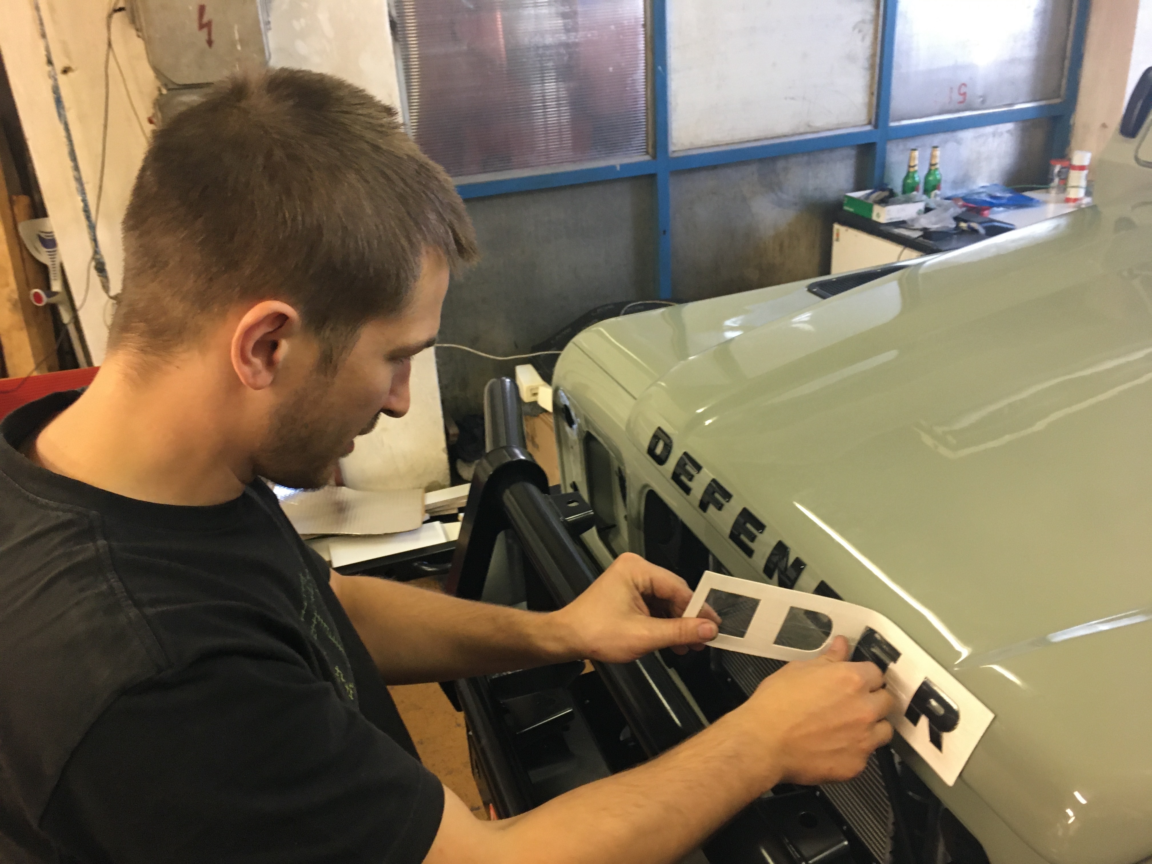

Kluci diky! Copa, ze to nema dvere, ale nemelo to napis defender! :grin:

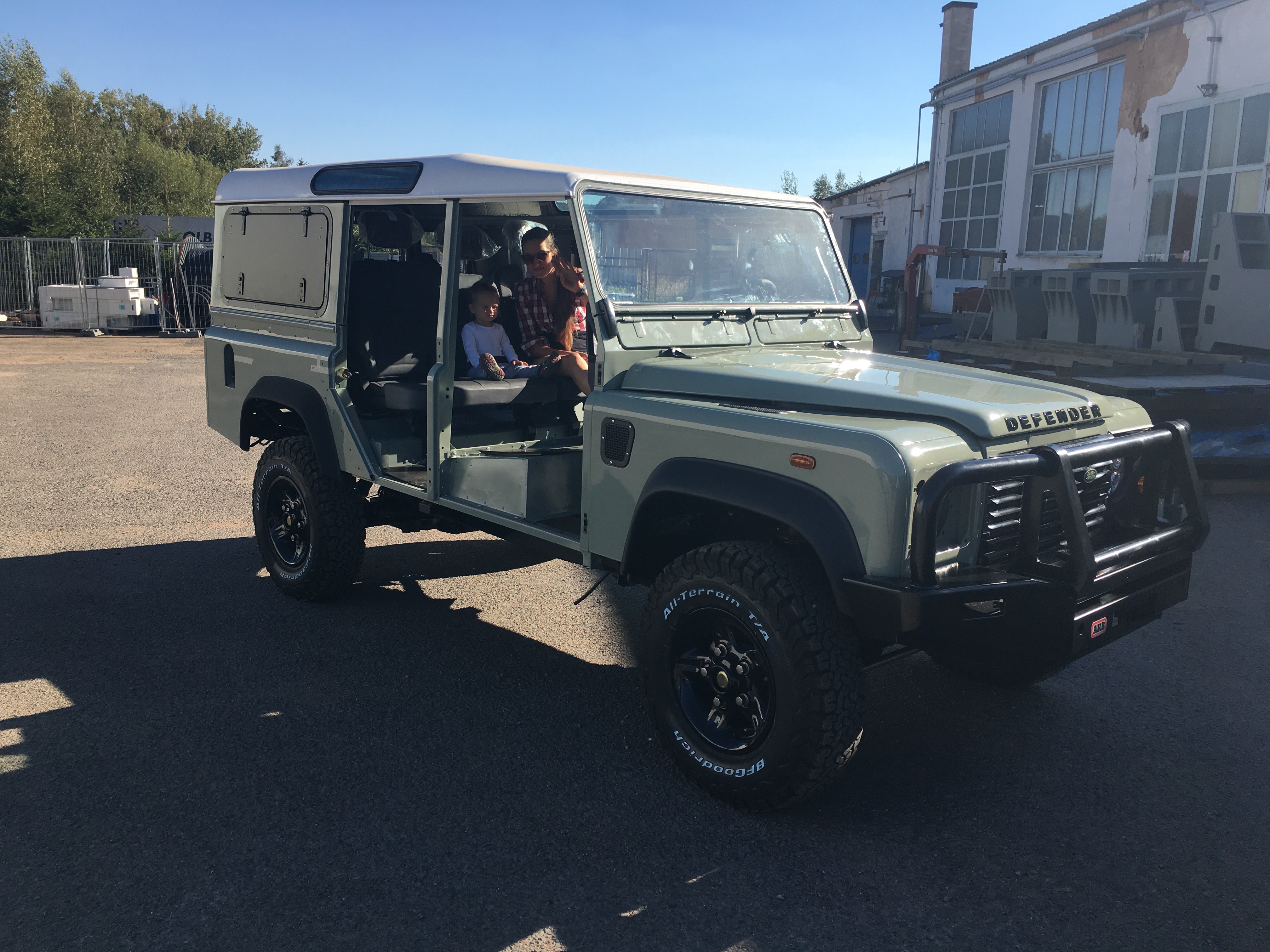

Uz i holky se svezly...

Bez dveří je to v tomto počasí správně, teda pokud to má alespoň pásy. :yes

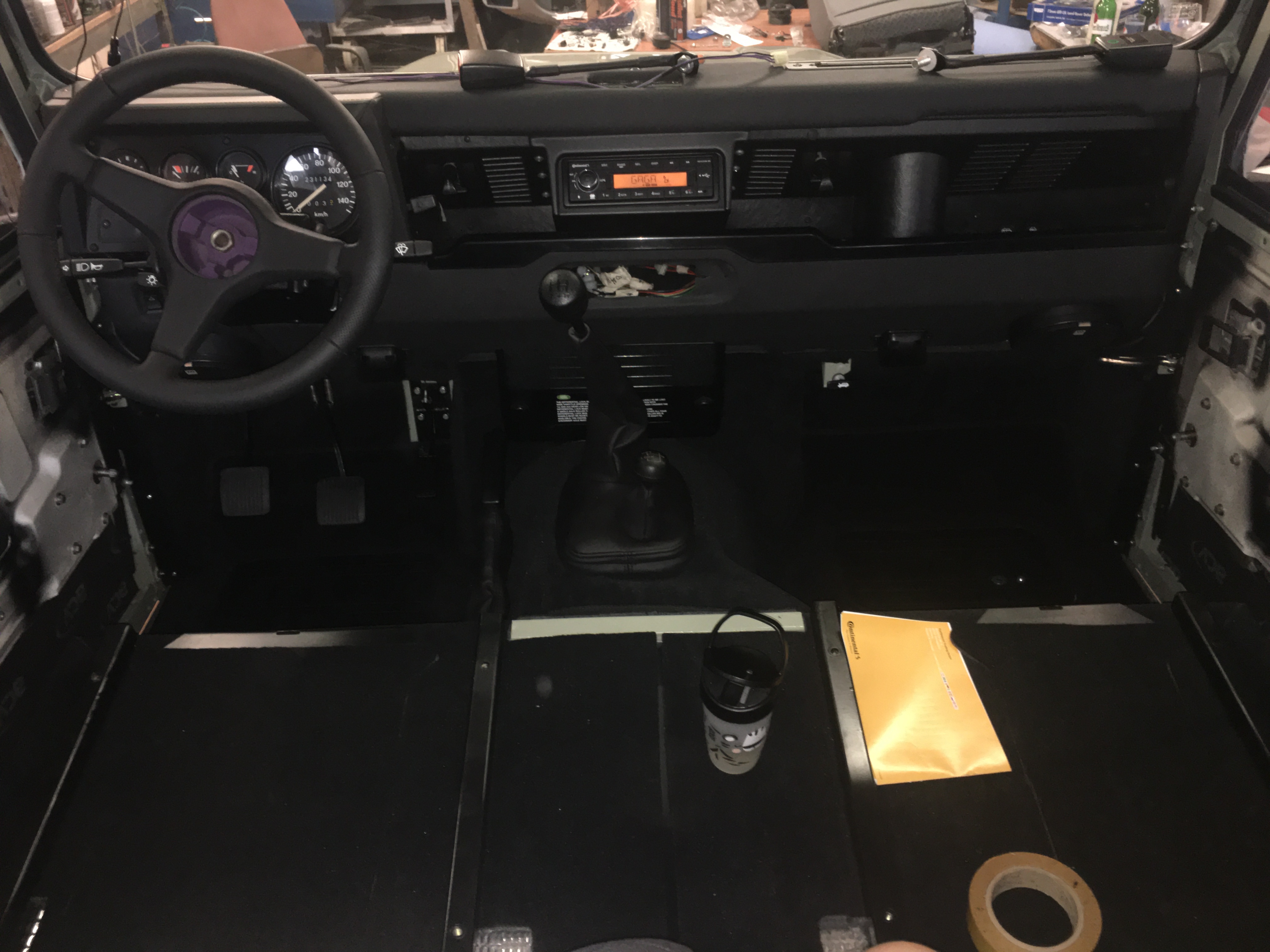

Pustil jsem se do interieru. Puvodne jsem ho chtel odlozit a pouzit stare koberce. Pres zimu to pak dodelat. Nicmene mi to nedalo a vlitnul jsem na to hned. Pakarna je to hrozna. Calounik bych teda bejt nechtel. Prikladam foto...poridim detailnejsi fotky. Jsem spokojen...

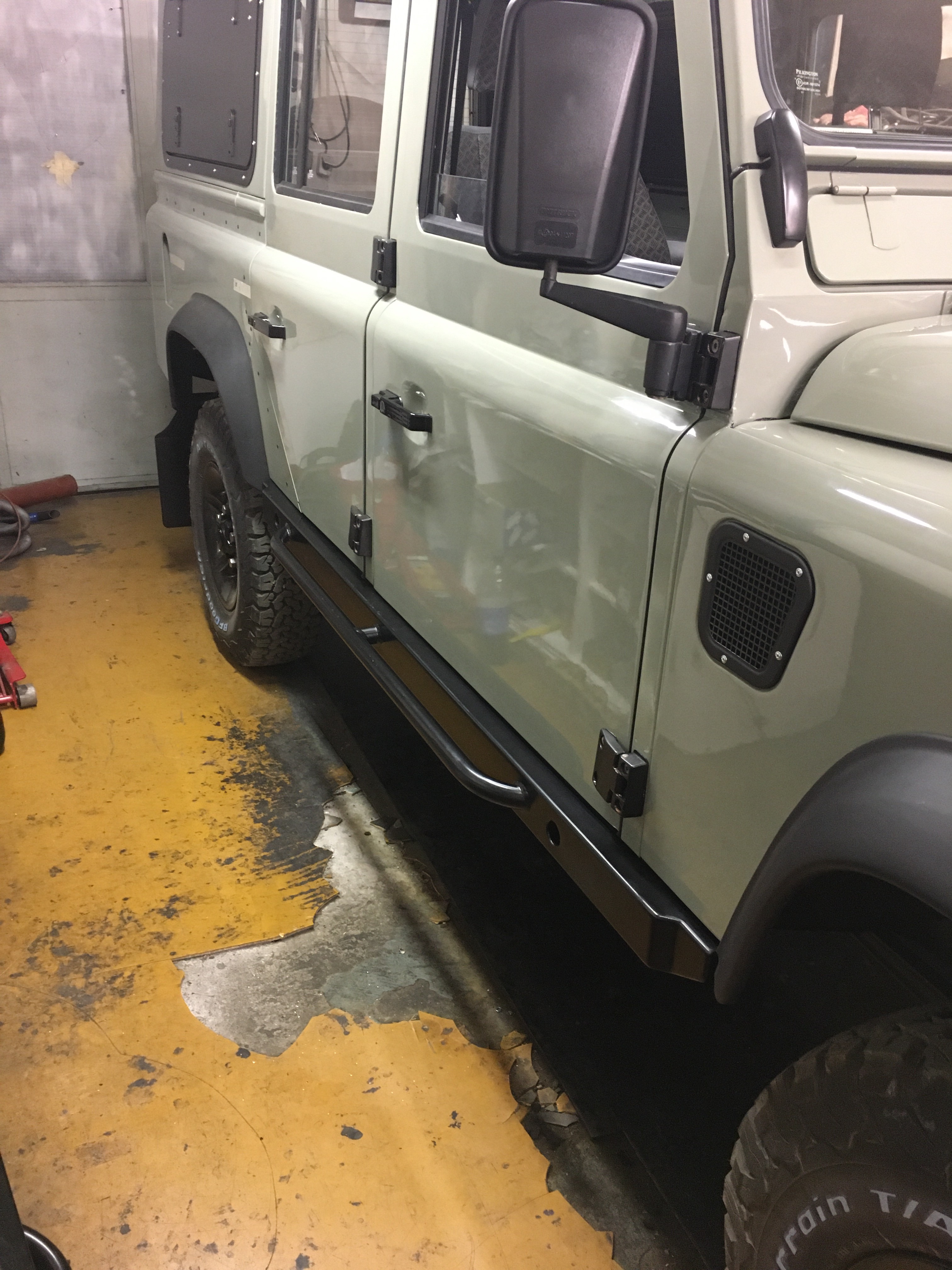

Pomalu se dostavame s prislusenstvim do finale! 8)

Dnes prvni vylet. Technicka hotova bez zavad! Zitra budou znacky...nemuzem tomu uverit...
