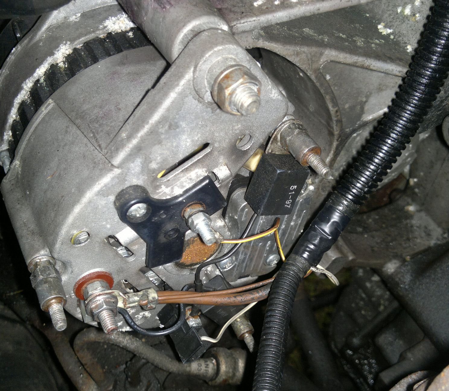

Zdarec, po zmiznutí "chyby" samovybijania baterky cca pred 2 rokmi sa neduh vrátil..
Minulý víkend spravených cca 150 km a auto odstavené pred domom.. v pondelok rano cesta do práce - štartovanie ok.. cesta cca 10 - 15 minút.. na vstavanom ukazovateli napätia ( dobíjania baterky - dvoj Usb konektor + displej) to ukazovalo maximalne 13.1V.. dlhodobo sledovaný priemer bol cca 13.6 až 13.8V oproti svorkám na baterke to bolo cca - 0.2V..
..cestou do práce ukazoval viac menej okolo 12.8V.. v práci odstavené auto cca okolo 9.00, cca o 13.00 sa chystám preparkovať.. vložím klúč a ani ťuķ.. po použití vybraného slovníka vyberám baterku na nabíjačku.. baterka ukazovala na multimetre 12.1V.. cca po 3.5 hodine odpojím vložím a normálne štartujem.. vozil som sa cca hodku po meste a " voltmeter" ukazoval okolo tých 13.1V dobíjania.. doma odparkované.. a cca po 2.5 hod. idem okolo auta a svetielko imobilizéru na mňa nebliká.. baterka vybratá daná na nabíjacku na cca 13 - 14 hodin.. po odpojení ukazovala krásnych 12.8V..
S merákom som nasledujúci deň hladal nejaký únik a nič.. keď som skúšobne pripojil baterku na cca pol hodku už napätie v baterke kleslo na 12.2V, ale auto v pohode naštartovalo.. Skúšam dobíjanie na svorkách a ukazuje 13.3 až 13.5V.. Baterku pre istotu odpájam a nasratý idem domov hladať na fóre a pripadne na nete inšpiráciu kam sa ubrať..
V piatok dostal Def milosť potreboval som s ním niečo previesť.. a vstavaný voltmeter ukazoval pri jazde 14.3 až14.5V.. v sobotu a aj dnes to ukazovalo pri jazdení od 13.7 do 14.1V..
Na 300 ide kábel od plus pólu baterky na štartér a odtiaľ na alternátor a veľke poistky v motorovom priestore.. aspon podľa schémy a dnes som sa o tom presvedčil aj osobne..
Kedže štartér točí v pohode usudzujeme, že by to mohol byť problém v alternátore?? Alebo sa mýlim?
Ak je to ten alternátor voliť nový alebo dať repasovať?? Nikde som nenašiel na LR shopoch v ČR ( na Slovensku ani nehladám a ani neviem či tu taký je) náhradné diely na repas...
Na LR Workshop.com ani taká ponuka dielov nieje.. a v českom servisnom manuály je rozkreslený a popisaný ( anglický som neštudoval ale v prirucke Haynes bol podobný obrázok)
Ak odporúčate nový, aký voliť lebo ponuka je široka od cca 120€ do 800€ .. a taktiež s rôznym výkonom..
Def 300tdi - 65A a Discoteka 300tdi -100 či 120A..
Budem rád za každú dobrú radu prípadne odporúčanie..

No, podle toho popisu to vypadá, že opravdu hapruje regulace dobíjení.
Trochu se to dá vyzkoušet tak, že nastartuješ, změříš dobíjení - napětí na baterce a pak zapneš maximum spotřebičů - osvětlení, dálková světla, ventilátor na max prostě co půjde. Jestli napětí spadne pod 13,5V tak nereguluješ.
Pro začátek nejjednodušší a základní úkon bude sundat tepelný kryt altíku a zkontrolovat dotažení šroubů na svorkách.
Není od věci zkouknout i hnací řemen.
Pak můžeš případně zkontrolovat kartáče-uhlíky regulátoru. U Defa300 je altík A127 a tam je regulátor RTC5670
K mání např. zde: https://www.litep4x4.cz/rtc5670---regul ... toru-a127/

Já myslím, že to zvládneš vyměnit sám. Regulátor je modul na třech šroubech. Akorát když se to bude dělat na autě, tak bude asi problém trefit se kartáčema do vodících dírek, protože to bude zespoda. Sem viděl, že někdo používá trik, že zatlačí kartáče úplně dovnitř, udělá z boku vodítek dírky a prostrčí tam drátek, který drží kartáče zajištěné-zasunuté během montáže. Možná by ale bylo lepší altík vyndat, aby se to dělalo líp a aby se aspoň zkontrolovali i kroužky na rotoru, na které kartáče uvnitř dosedají.

Alternátor jednoznačně ven, a zkontrolovat nejenom kroužky na rotoru, ale i ložiska a kontakty na diodovém bloku. Vzhledem k přístupu k regulátoru, to bude podobně časově náročné.

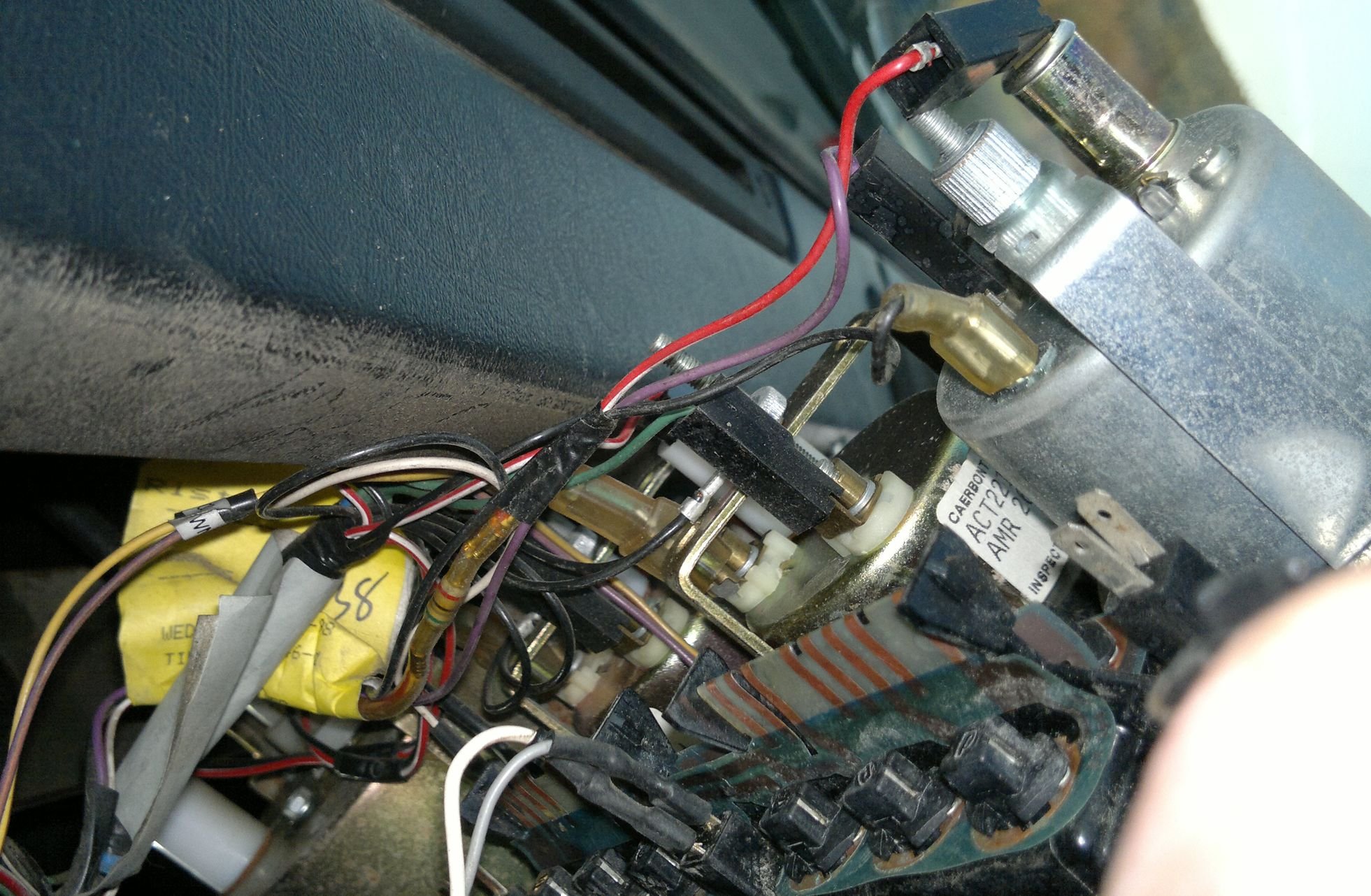

Hosi poradte, uz jsem zkusil milion veci a nic. Vymenil jsem na defu 300tdi v palubce podsviceni budiku za ledky. Budiky (teplota vody a palivomer) jsem dal zpatky, zapojil a oba po otoceni klicem vyjedou na max. Promeril jsem odpor cidla na domecku termostatu a dava spravny hodnoty. Budik jsem vyndal, pripojil k nemu novy cidlo a to taky dava spravnej odpor. Ve chvili kdy na budik pripojim 12v, tak rafika jede vzhuru. Mel jsem vsechno zapojeny i mimo auto a dela to porad (+ z baterky na budik, uzemneni z baterky na budik a kabel z cidla na budik). Nasel jsem, ze tohle se deje, kdyz je cidlo spatne uzemneny, ale to neni tenhle pripad. Navic mam takovej pocit, ze to dela i ten budik na palivo, ale tam je to nejisty, nevim kolik je v nadrzi nafty:)

Wobl píše: 14 led 2022 14:21 Hosi poradte, uz jsem zkusil milion veci a nic. Vymenil jsem na defu 300tdi v palubce podsviceni budiku za ledky. Budiky (teplota vody a palivomer) jsem dal zpatky, zapojil a oba po otoceni klicem vyjedou na max. Promeril jsem odpor cidla na domecku termostatu a dava spravny hodnoty. Budik jsem vyndal, pripojil k nemu novy cidlo a to taky dava spravnej odpor. Ve chvili kdy na budik pripojim 12v, tak rafika jede vzhuru. Mel jsem vsechno zapojeny i mimo auto a dela to porad (+ z baterky na budik, uzemneni z baterky na budik a kabel z cidla na budik). Nasel jsem, ze tohle se deje, kdyz je cidlo spatne uzemneny, ale to neni tenhle pripad. Navic mam takovej pocit, ze to dela i ten budik na palivo, ale tam je to nejisty, nevim kolik je v nadrzi nafty:)
Taky jsem zkoušel LEDkový tunning přístrojovky (teda u budíků se moc neosvědčil), ale v takové drama se to nezměnilo. Přitom to vrabčí hnízdo za kapličkou 300vky přímo vybízí k elektro dobrodružstvím. Ty budíky mají přívod koster ze společného konektoru za kapličkou, ale když Ti to nejde ani na stole ?? Ta kostra je tam přes tu úchytovou klemu budíku, to by se musel jedině ztratit kontakt uvnitř měřidla.
Wobl píše: 14 led 2022 14:21 Mel jsem vsechno zapojeny i mimo auto a dela to porad (+ z baterky na budik, uzemneni z baterky na budik a kabel z cidla na budik)
Takovej blbej dotaz - a kostru čidla jsi měl zapojenou kam ?
Sloužim lidu! :-)

Tak jsem s tim o vikendu jezdil a je to jeste zmatenejsi. Zapojil jsem budiky a nedaval tam kostru od budiku. Ten teplotni zacal jet nahoru jak se ohrival motor, ale pri dosazeni provozni teploty je rafika uplne vpravo. A ten palivovej je porad vpravo, ani se nehne.
Kdyz jsem budik testoval, tak jsem jako kostru pouzil sroub od sedacky. Takze je fakt, ze to uplne mimo auto nebylo. Takze zejtra tam propojim jeste jeden drat primo z baterky. ediny voditko je, ze to delaj oba budiky, takze v budiku to snad nebude:)

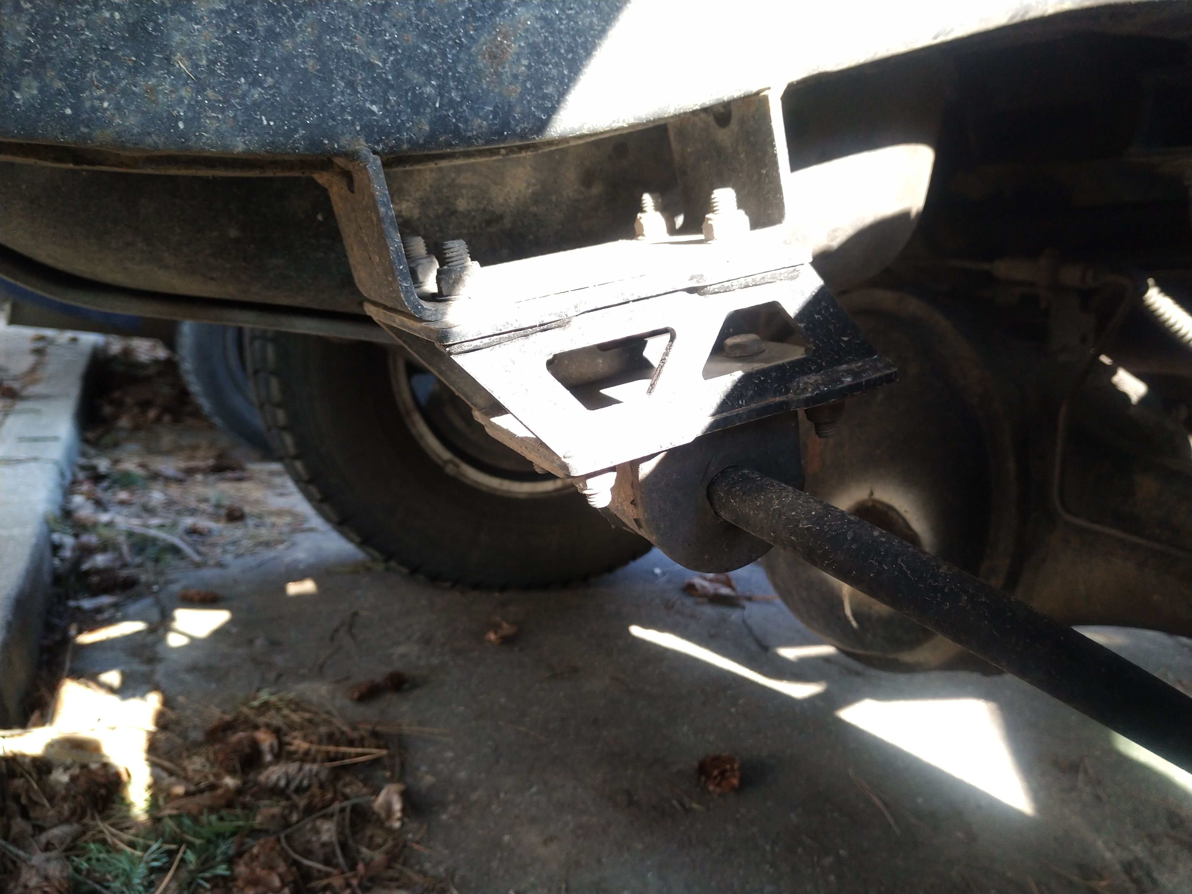

#876 Příspěvek od dr.chaoss » 13 úno 2022 12:49

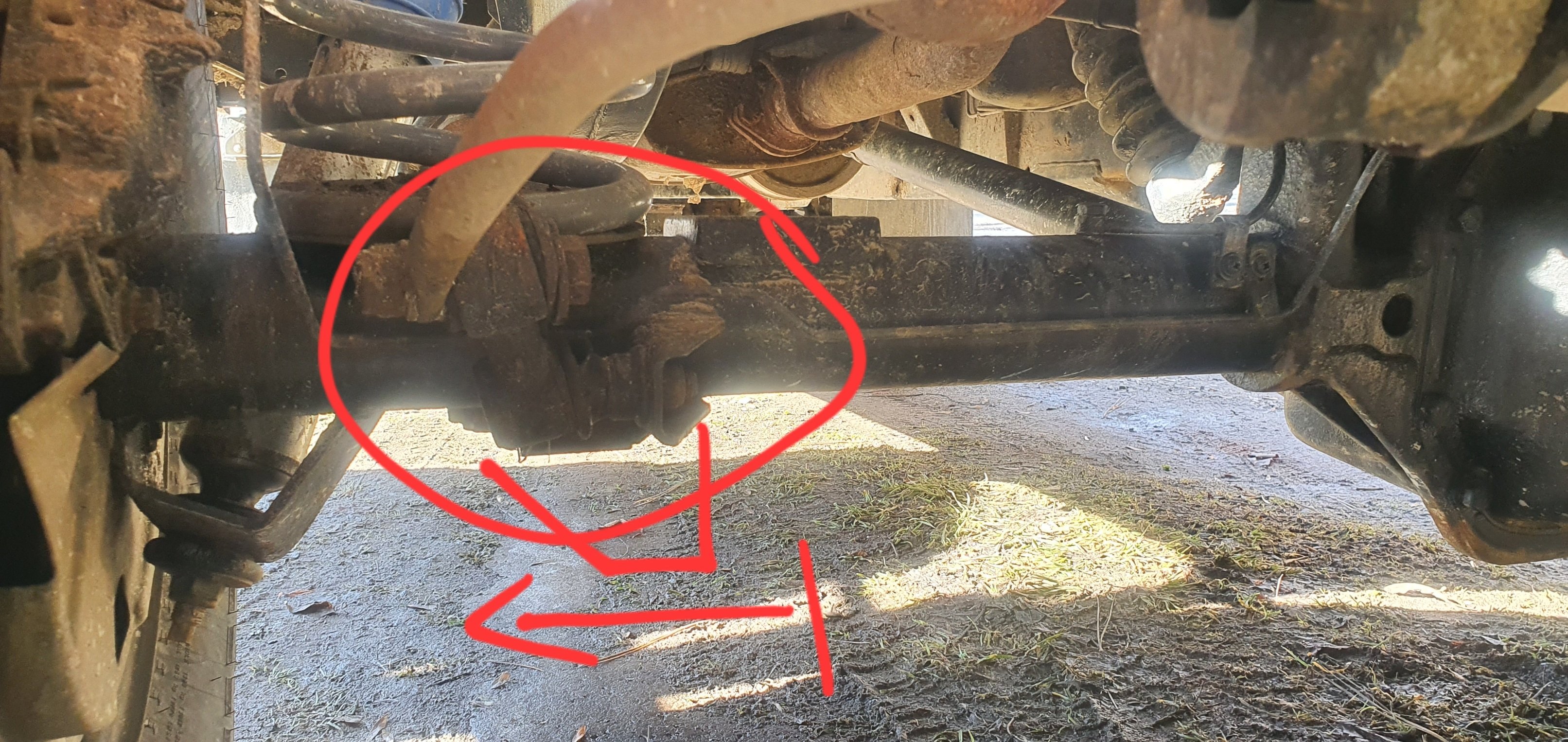

zdravím přátelé, měl bych pár dotazů k podvozku, mam defa 110tdi 1997, kdy u něj mám levý předek auta o cca 2cm níže, proto jsem koupil novou sadu tlumičů TF pro sport +50mm s tím ze staré jsou už unavené ale tomu levemu předků pořád 2cm chybí, v servisu mi řekli ze to tak bývá už od výroby, ze by se to dalo vyřešit nejakou podložkou, víte někdo co je na tom pravdy?

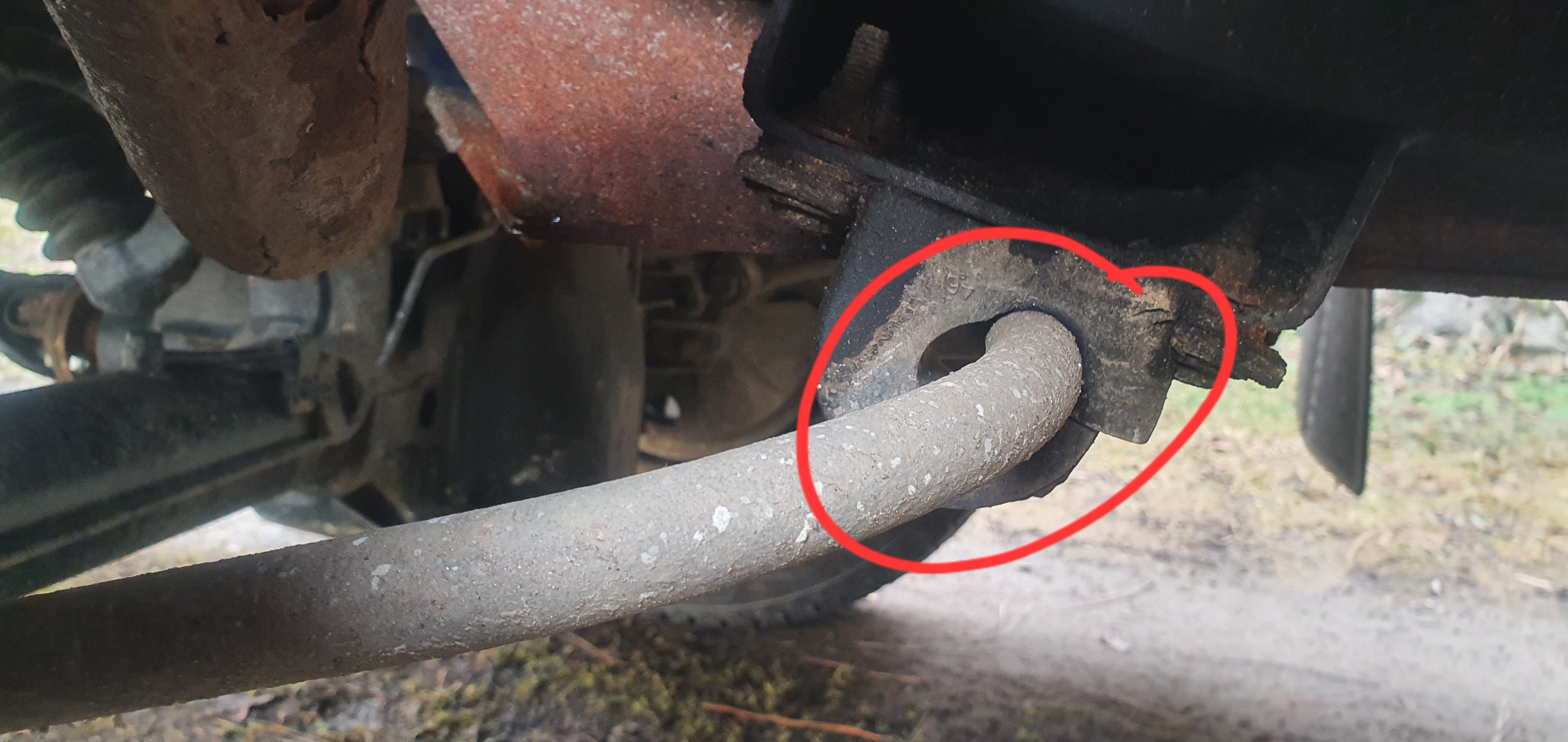

druhá věc je že mě u zadní nápravy leze tyč zadního stabilizátoru ze silentbloku viz foto. a pravá tyčka stabilizátoru se ohnula do leva viz foto. tady bych se zeptal jestli mě to náhodou nuedělalo z důvodu výměny a zvýšení pružin, nebo se jedná jen o únavu materialu.

#877 Příspěvek od hok300 » 13 úno 2022 12:52
Ty pružiny jsou stranové. Nemáš je prohozené? Žádna podložka se nedávala.
Otazka cislo 2: ano je to tim zvysenim podvozku. Musis ten drzak stabiku taky nastavit. O 5cm jej poslat dolu. Ten co mas na druhe fotce tak ten

#879 Příspěvek od matooo » 13 úno 2022 14:03
dvoupalcovy lift a ve predu i v zadu jsou podlozky pod stabikem vsude.

#880 Příspěvek od dr.chaoss » 14 úno 2022 22:33
super, děkuji za rady, hned to jdu napravit. :yes :yes
