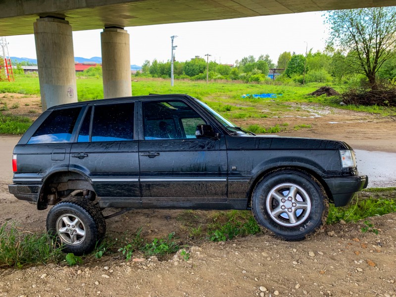

Na vzduchu 😜

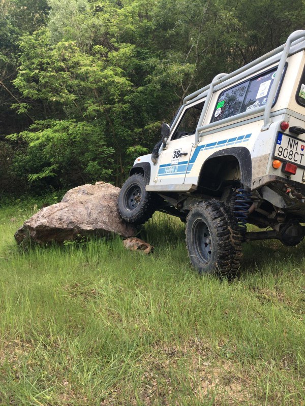

Flexi[emoji108]ObrázekObrázek

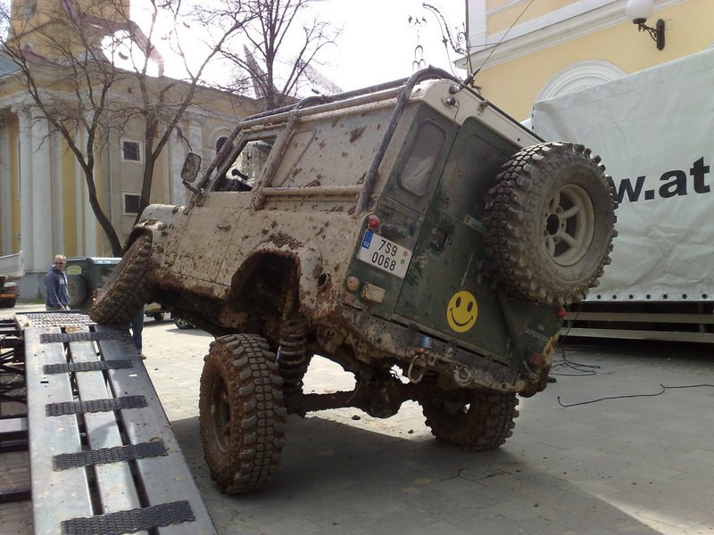

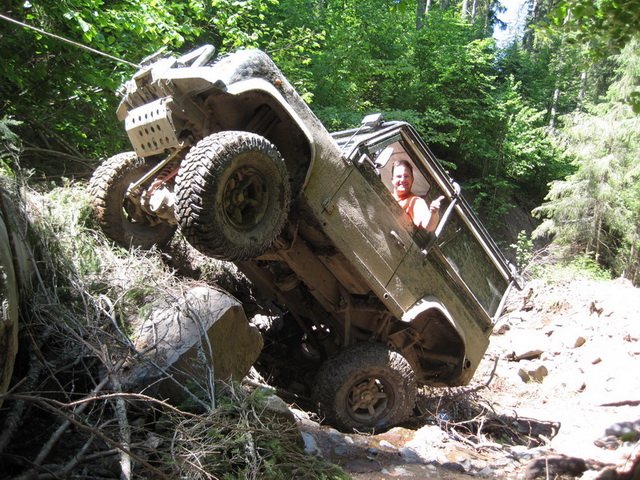

Tak i já opakování. Trocha nostalgie.
Tak před 9-10 lety. :grin:

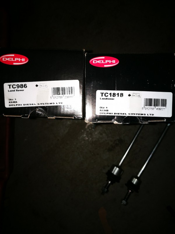

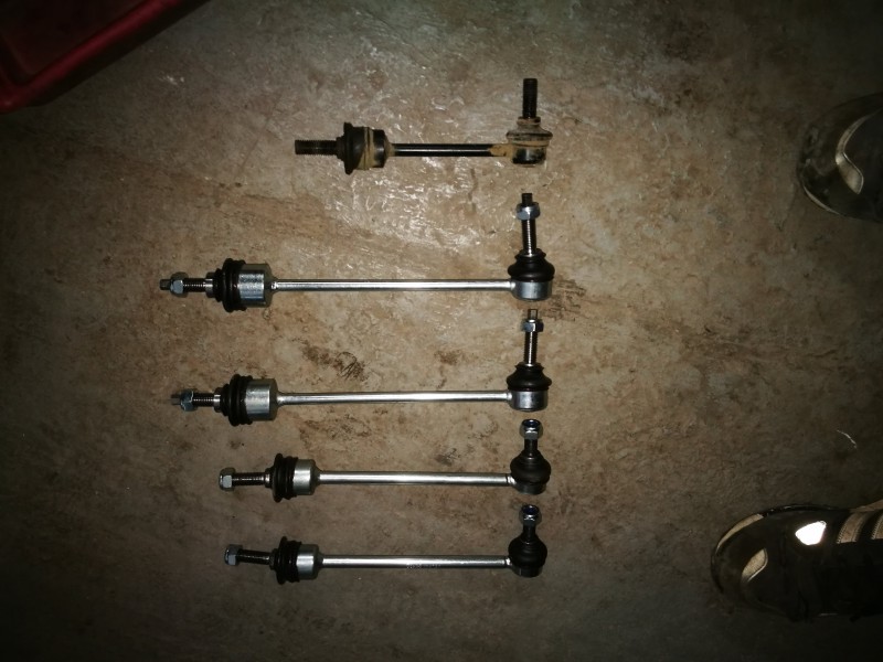

Z jakého Jeepu dáváte přední tyčky stabilizátoru na Disco 2? Mám 2" lift..

Ja som daval tieto, na fotke je presne kod dielu.

Predne tycky stabilizatorov sa predsa pri 2 lifte na D2 nemenia.
Menia sa iba zadne tycky stabilizatorov a to bud za spominane z jeepu, alebo za prevarene predne a zmensene o 3cm a zavarene v rurke za zadne. :Pohoda:
O tych tickach z Jeepa pise tu Madtom na strane 34

Neni uz lepsi dat z jeepa oko oko? Tak jak psal Madtom? Tady bych se bal ze stejne po case vypadne ten cep ven jako na originale.

ked su konusy premyslené nič nebucha, netreba nikde nič navarať
