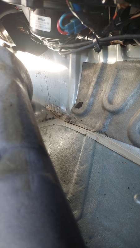

Ahoj, nechci zakládat nové téma, tak napíšu sem. Mám mokrou podlahu pod řidičem i spolujezdcem, nic mi nezatíká, jelikož když to vysuším a projedu se s klimatizací a sáhnu pod koberec, tak je tam mokro. Dle mého je to kondenzát z klimatizace, hadice odtokové jsem čistil, ale i tak mám po jízdě mokro. Nesetkal se s tím někdo případně neporadil? Budu tento víkend sundávat středový tunel a hledat, tak bych byl rád za jakoukoliv radu.

#16 Příspěvek od Luckmeister » 02 srp 2021 09:09
Takže dávám menší upload a přikládám fotku, kudy mi možná teče. Podotýkám, že mi neteče kvůli deště, ale za jízdy, jak jede klima. Když sáhnu po jízdě pod koberec, tak je mokro a voda je horká. To samé u strany řidiče.

No tam je topení, pokud tam je horká voda tak to asi bude chladicí kapalina. Neztrácí se ti voda?

#18 Příspěvek od Luckmeister » 02 srp 2021 09:45
Na to množství, které vytéká, tak bych řekl, že ne, navíc by nebyla čirá, ne? Ono mi to vždycky po dolití do plna klesne na určitou hladinu a pak to stagnuje, což se řešilo mnohokrát. Ale pokud bych vzal v úvahu, že ano, měl bys radu, ohledně postupu, jak tomu zamezit?

No byla by červená a ubývala asi trvale. No pak mě napadá kondenzát z klimatizace který tam nastoupá a dostává se k radiátoru tím se ohřeje, ale prostě zkontrolovat odtokové hadičky potom asi začít rozebírat. Rotor ventilátoru jde vytáhnout dolů do prostorou nohou spolujezdce a mrknout se co se tam děje. Není to typická závada proto asi ani nebude typická rada co s tím.

#20 Příspěvek od Luckmeister » 02 srp 2021 11:11
Právě jak jsi řekl, není to typická závada, tak nevím čím začít. S tím kondenzatem máš nejspíš pravdu a taky to tipuji na to. Odtokove hadičky jsem čistil a když stojím, tak to hezky kape, až je podemnou viditelná kaluž. Asi zkusím ten rotor jak píšeš a uvidím. Díky každopádně
