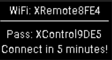

Kdyz zvolis "Connect APP" (Domovská obrazovka > Hlavní menu> Extras > Connect APP, tak je na displeji na 2 radce napsano Pass: XControlXXXX, pricemz to XXXX bude pro kazdy Xlifter individualni.
Stejne tak jsou invidualni posledni 4 znaky jmena WiFi.
Pro uplnosti, Heslo je to XControlXXXX, bez toho Pass:, kdo to tam napise cele, do hrobu me privede
Napriklad viz obrazek nize: Pripojim se na WiFi XRemote8FE4 s heslem XControl9DE5
