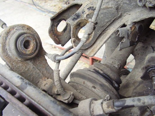

Ano to.Len pre upresnenie na foto..kaligula píše: 14 led 2021 10:39 asi myslí horní uniball na těhlici, tak pro něho platí to stejné co jsem napsal o silentbloku
To síce nie je moje, to som len skopíroval z vebu.Ja to mám v podstatne zachovalejšom stave

Tak se příprav sundat brzdu, ruční brzdu, povolit poloosu, oddělat stabik a zadní tahlo, spodní šroub na té tehlici. Pak to cele vyndaš, sundas si brzdový štít a dáš to pod lis, samozřejmě když už jsi si dal tu práci se sundáním té těhlice tak vyměníš i to spodní ložisko ( je to ložisko ne čep, nebo siledblok)

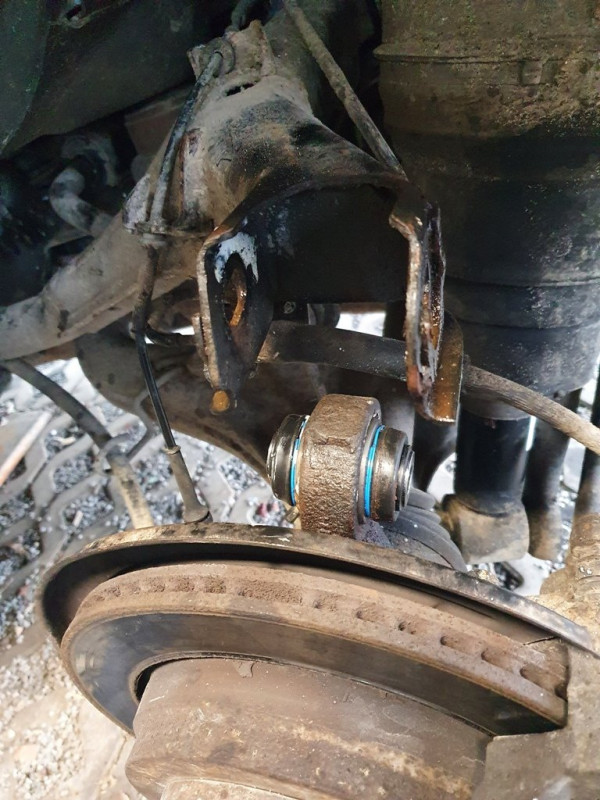

záleží jak moc to má zarostlé, a jaké má k dispozici vybavení, já to vylisoval v poloze jak na fotce přímo na autě

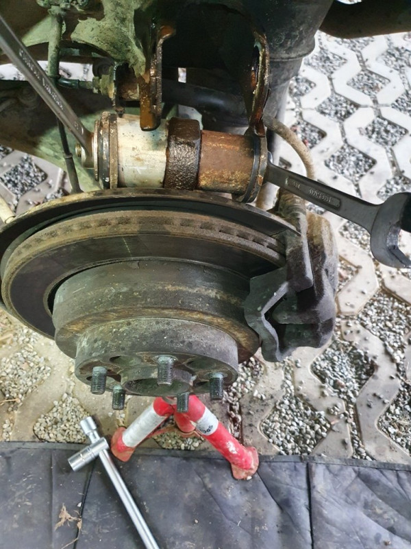

Lavá strana asi tak hodinka a druhá strany, tá ma trochu viac vytrápila.Ale keby som mal nový šrob, tak by to bolo podstatne rýchlejšieDex píše: 14 led 2021 10:53 Tak se příprav sundat brzdu, ruční brzdu, povolit poloosu, oddělat stabik a zadní tahlo, spodní šroub na té tehlici. Pak to cele vyndaš, sundas si brzdový štít a dáš to pod lis, samozřejmě když už jsi si dal tu práci se sundáním té těhlice tak vyměníš i to spodní ložisko ( je to ložisko ne čep, nebo siledblok)
Ten šrob, to bolo jediné čo bolo treba povoliť
