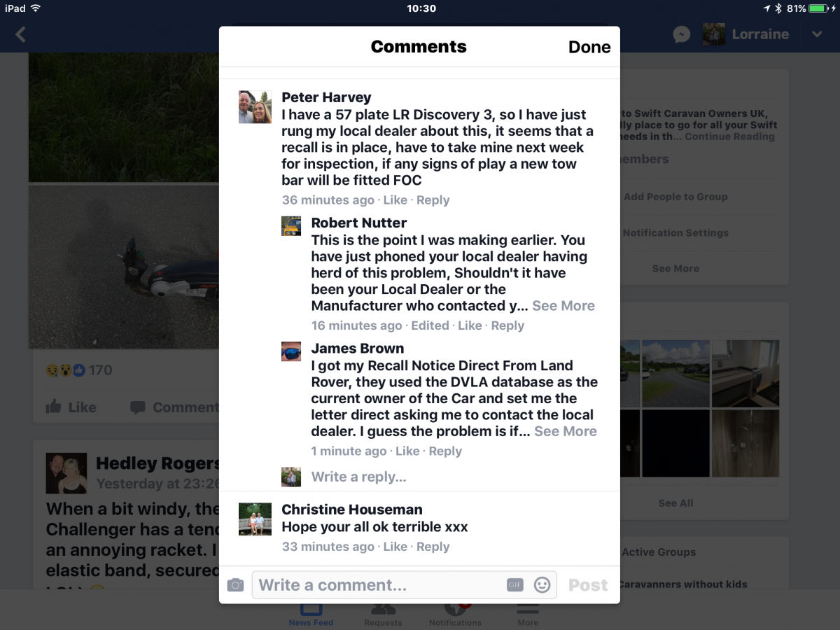

Náhodou jsem narazil na tenhle post, kde je uvedené, že by měla být svolávačka na tažné u některých D3, netuší o tom někdo víc? Myslím, že by to mohlo zajímat více lidí...
https://www.caravantalk.co.uk/community ... -incident/

No s hodou okolností som pri poslednej ceste mal velmi zlý pocit z toho ťažného a zdalo sa mi že to aj má nejakú väčšiu vôlu ako by bolo zdravé.Ked ho nasuniem nie je to nič moc.Vôla sa zmenší až ked tým kolečkom ešte potočím..No neviem či to tak má byť,alebo nie..Ale ved zajtra uvidím či to bude lepšie...
Aj som sa s ním doma hral že čo mu tak môže byť :roll: :roll: :roll: :roll: ,ale na nič som neprišiel...

Já byl minulý měsíc na technické s přívěsem a technik to bral poctivě takže na závěr odpojil přívěs a zkoušel vůli žehličky na přívěsu normovanou koulí, a když vracel přívěs zpět tak vzal za tažné a konstatoval že má nepřípustnou vůli a až půjdu s autem tak neprojdu, a opravdu se mi tažné hýbe centimetr dopředu a dozadu
