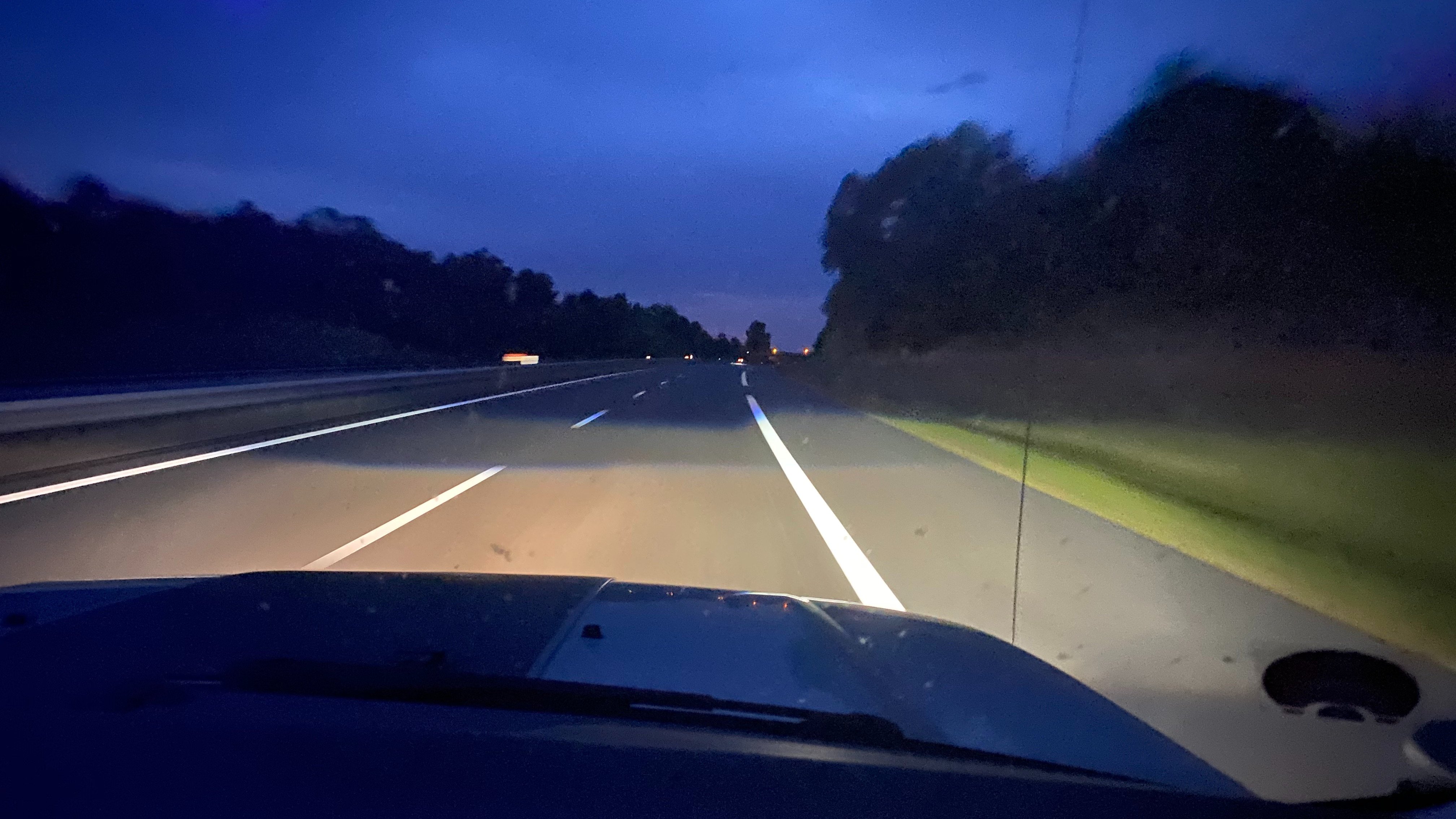

na potkávací světla mi xenony na D3 svítí cca 5m před auto, pak je ostrá hranice, pruh slabšího světla a tma. Na dálková to svítí normálně.
Světla jsou originální, neměněné "obyčejné" xenony
Mám dodělaná přídavná světla, která se přes relé spouští buď samostatně (trvalé svícení) nebo s dálkovými světly
Po nastartování není žádný "taneček" a nikdy nebyl ani když to svítilo normálně. Podle servisního manuálu by ta světla měla ovládat jednotka podvozku. Mám nainstalovaný x-lifter. udělal jsem následující pokusy:
- kontrola pojistek pod šuplíkem spolujezdce - vše OK
- odpojení x-lifteru - žádný vliv
- kontrola konektorů světel - žádná oxidace, vše se jeví OK
Řešil jste někdo podobný problém? Co by to mohlo způsobovat?

Ještě doplnění.
Někdy po přepnutí z dálkových na tlumená to svítí normálně, ale poměrně rychle se to vrátí do toho "krátkého" svícení.

Na palubovke ti nesvieti žiadna žltá kontrolka?
Podla všetkého máš svetlá v núdzovom režime.
Nič si pred závadou nerobil so svetlami?Výmena žiarovka... a tak....

Nesvítí mi nic....na xenonech jsem nic nedělal.
