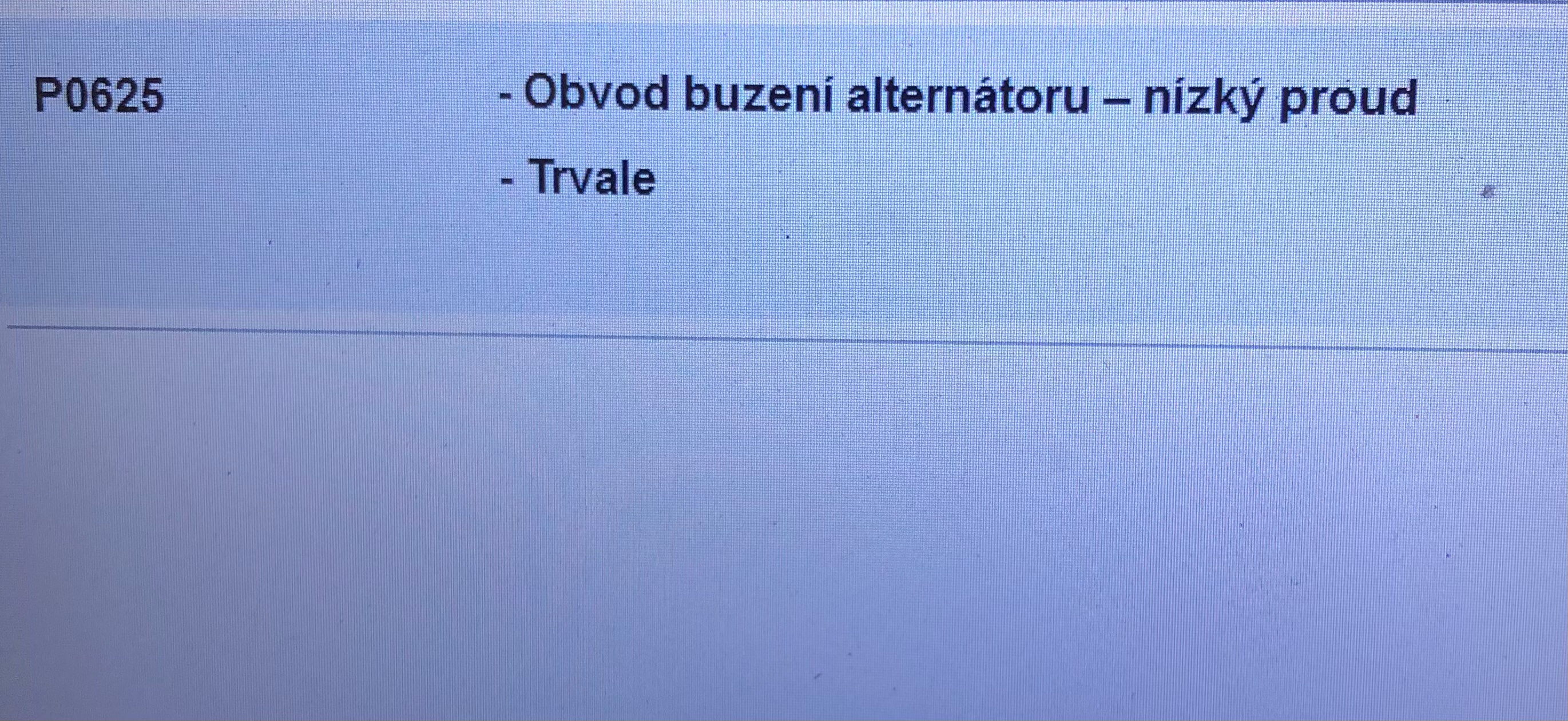

Ahoj kluci nesetkali jste se někdo s toutou závadou na palubovce svítí kontrolka dobíjení šlechtí měření to normálně dobíjí 13,6 v když závadu vymazu po chvíli naskočí znovu .

Zkontroluj pojiska v motroru F20 5A a kabeláž k alternátoru. Pokud je vše OK tak bude asi v háji alternátor. 13,6 je podle mě málo.
