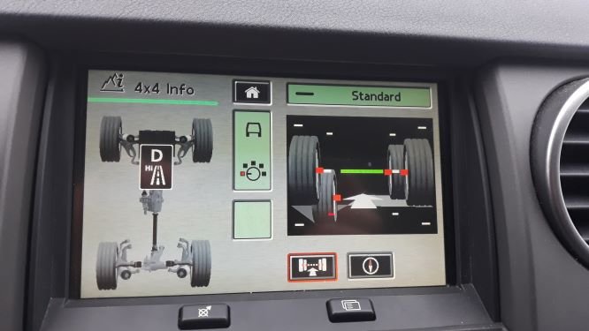

#125 Příspěvek od kravaťák » 17 pro 2020 17:14
kravaťák píše: 14 pro 2020 10:07 Zdravím všechny,
prosím o radu, dnes se mi rozsvítily dvě kontrolky zároveň, a to konkrétně "suspension fault" a ""adaptivní systém předního osvětlení". Má někdo podobnou zkušenost, že tyto dvě kontrolky najednou? Díky za info.
Ještě doplnění k otázce.
Zvednutí podvozku je funkční, dle foto, ale stále svítí levé přední. Má někdo zkušenost? Výškové čidlo?
V pondělí jedu do servisu.
Díky za doplnění, eventuelně za zkušenost.

#126 Příspěvek od Rennie » 17 pro 2020 18:39
Tuším že jsem měl stejný problém a bylo to čidlo výšky. Jen s Xlifterem mi ten měch padal dolů. Bez Xlifteru auto udrží rovinu
