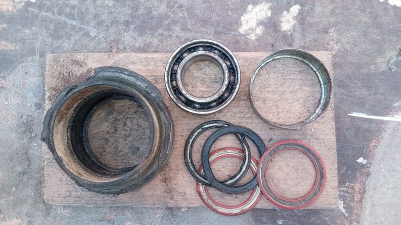

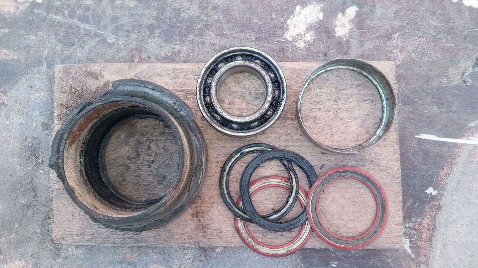

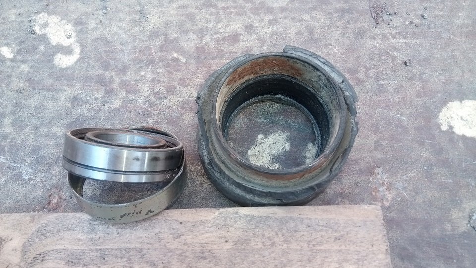

Zdravím, opět já, je tu rušno jak o prázdninách :-/ Tak jsem rozdělal originály (freelander), kdy ložiska byly v pohodě, žádné hučení, akorát gumy už byly v prdeli. Ložisko tam je FAG 53986 R20 R28 a vdrželo cca 100tis. Mají dvojité krytí, uvnitř je nějaké mazivo, akorát mě udivilo, že klec pro kuličky je z plastu. Tyhle ložiska už u nás nejde sehnat, max tak z Polska a kdo ví odkud vlastně jsou, nebo kdo to vyrábí. Dotaz: Někde to tady už bylo psáno, jedná se o ten plechový kroužek který je nasazený na tom ložisku. Dá se to sehnat někde samostatně, nebo ty ložiska SKF ten kryt nepotřebují a pasují tam bez toho? Nebo jak jste to sundávali tak tam ten kroužek v té gumě náhodou zůstal a nevšimli jste si toho. Protože bez toho kroužku to ložisko tam je volné. Dík za jakékoliv info v této okurkové sezóně.. :-)

#36 Příspěvek od deyva » 31 srp 2020 09:59
Ty starý ložiska jsem z gumy "vylisoval" ve svěráku za pomocí nějakých špalíčků a ořechu z gola sady. Ty nový tam po namydlení té gumy tekutým mýdlem zajely skoro samy. Žádnýcho plechu sem si v těch neorigo gumách nevšiml, tak tam možná ani nejsou asi. Ty origo už ani nevím, kde jsou že bych se podíval.
