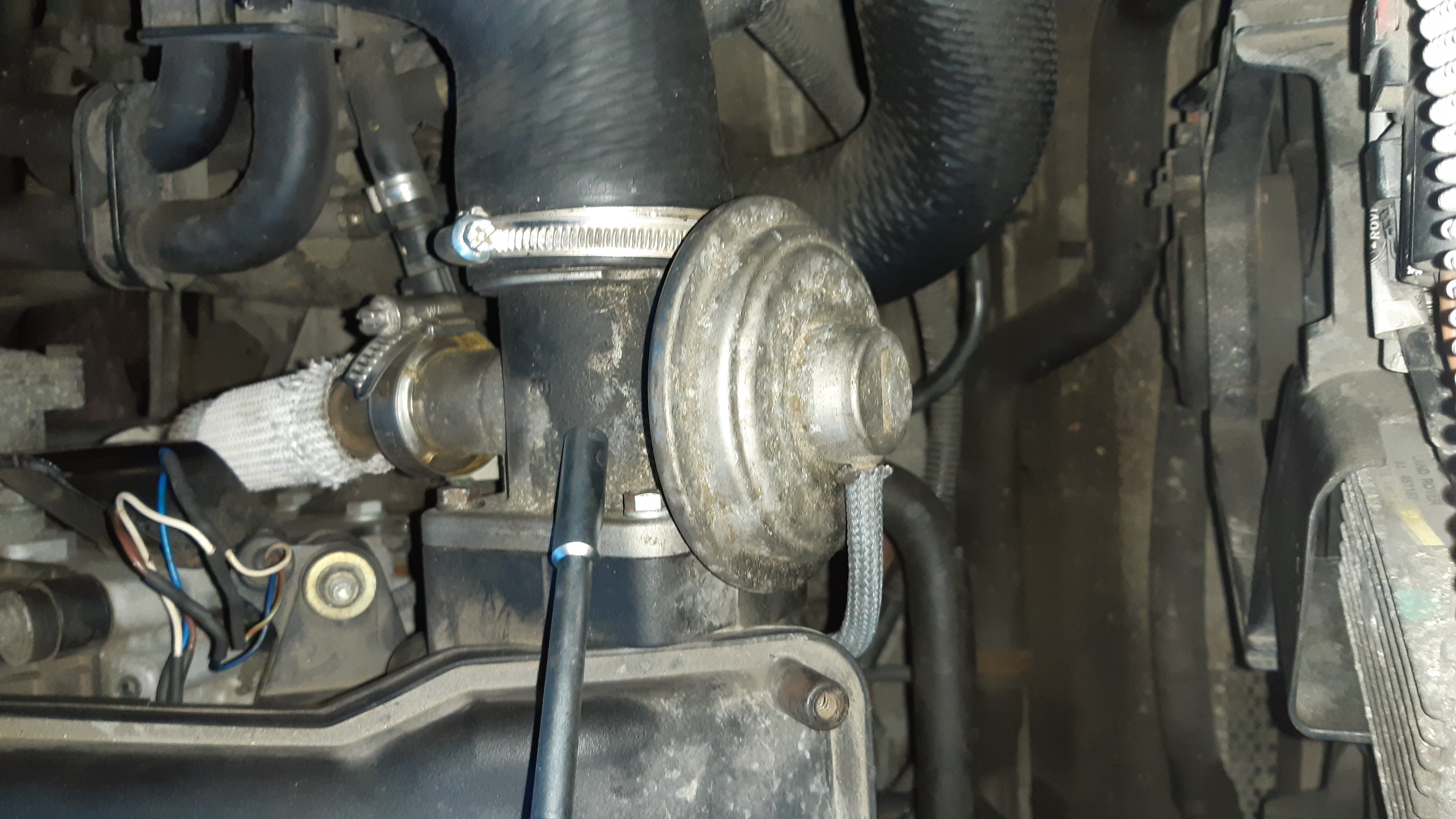

Čidlo je pod sáním za EGR ventilem.

Takže sání musí ven nebo se na něj jde dostat?

Dá se tam dostat v pohodě. Je to zhruba na úrovni sání do 4teho válce...

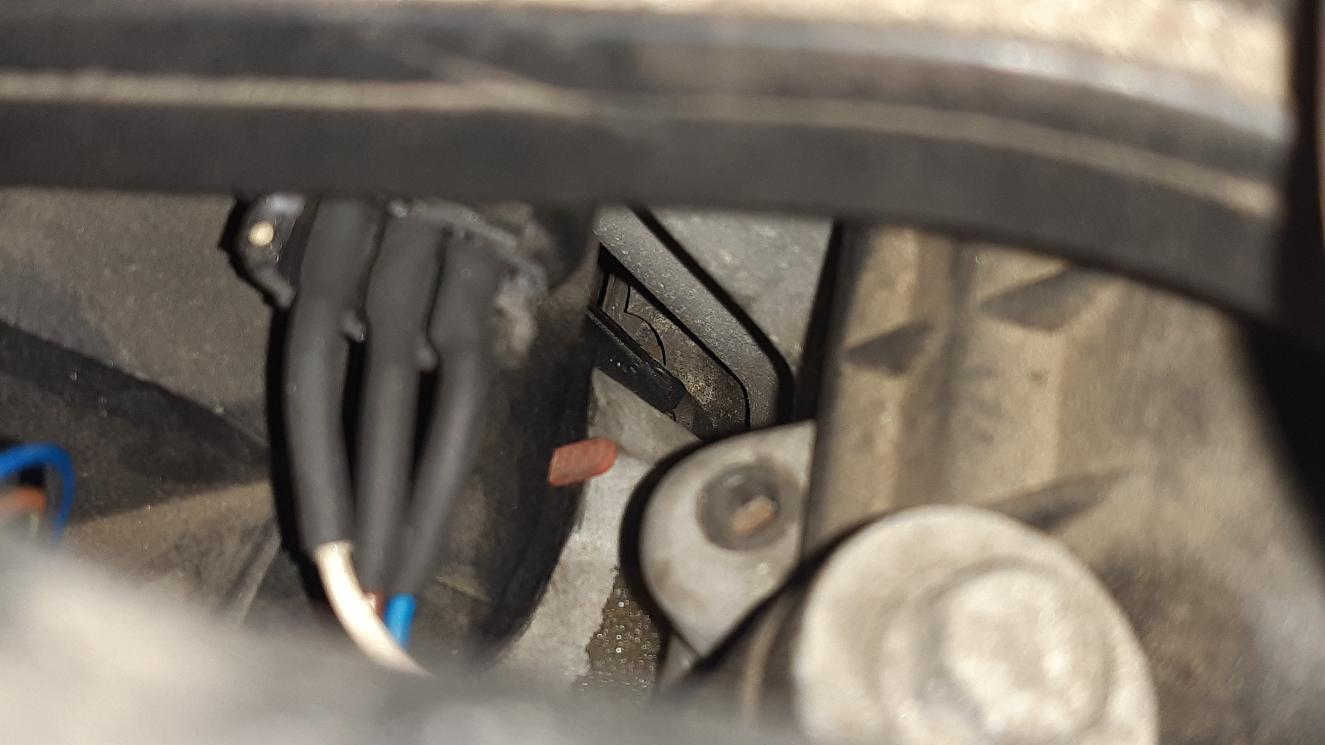

A snad poslední dotaz... Stačí pootočit a nebo jízdy drátek samostatně odpojit a připojit? Chci to prostriknout WDckem

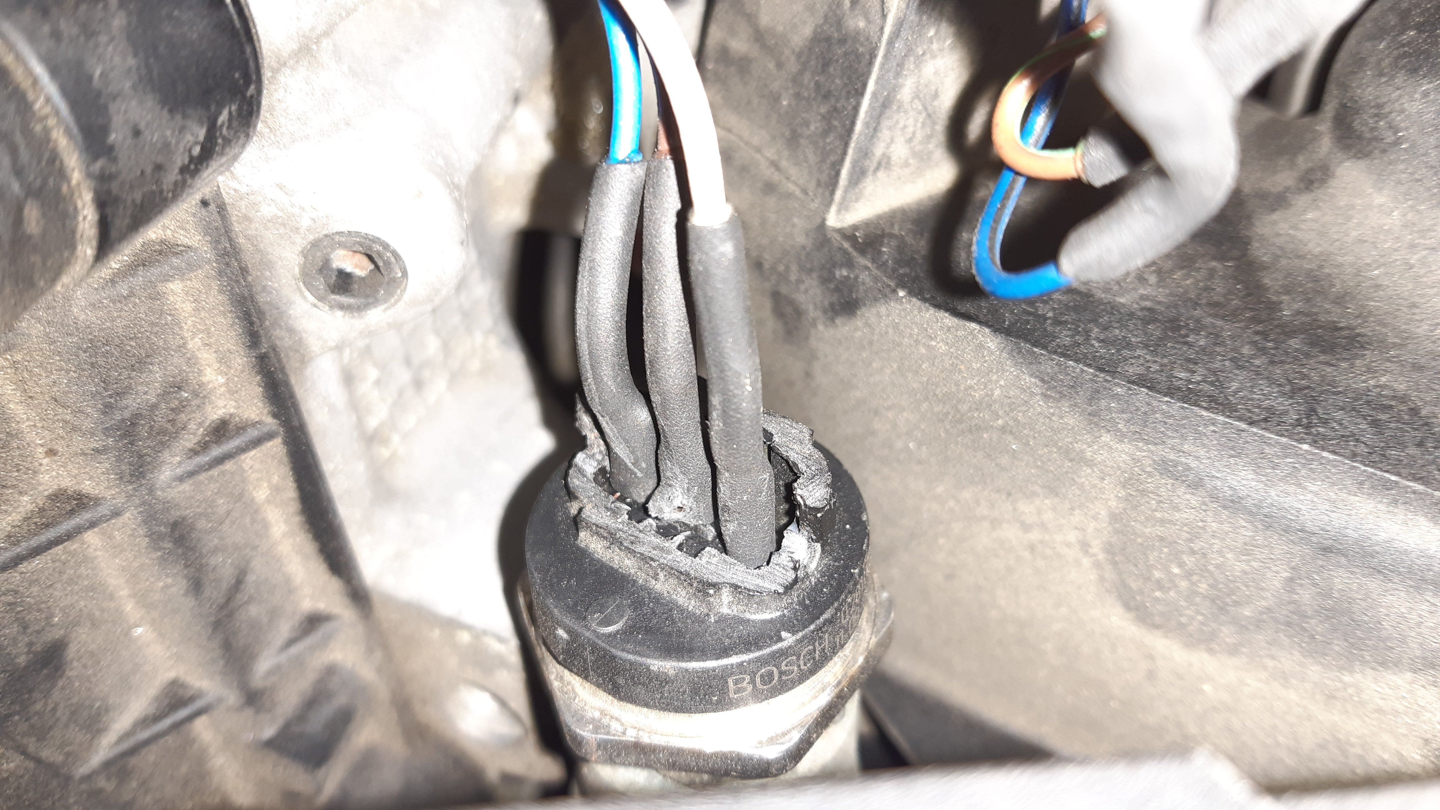

To ale asi není čídlo railu.na railu je odcvakavaci konektor,ten co je na fotce.... tři piny....pokud tam máš toto tak je to nějakej bastl

Jojo někdo to na prasaka priletoval přímo na čidlo... Uřezal konektor.. no viz fotka...

Tak to je pěkná práce to čidlo...jj EGR se čistí v pohodě, čtyři šrouby pár pásek a je venku. Jinak jestli hodlas čistit EGR tak vytáhni celej sací labyrint a vycisti ho taky. Já měl venku celý sání,ale to je potřeba objednat sadu těsnění..... tuším čtyři kroužky a čtyři obdélníky. Páč v celým sání je strašnej bordel z EGR ventilu. Ale je to nadlouho. Fakt tam toho je mrak.....

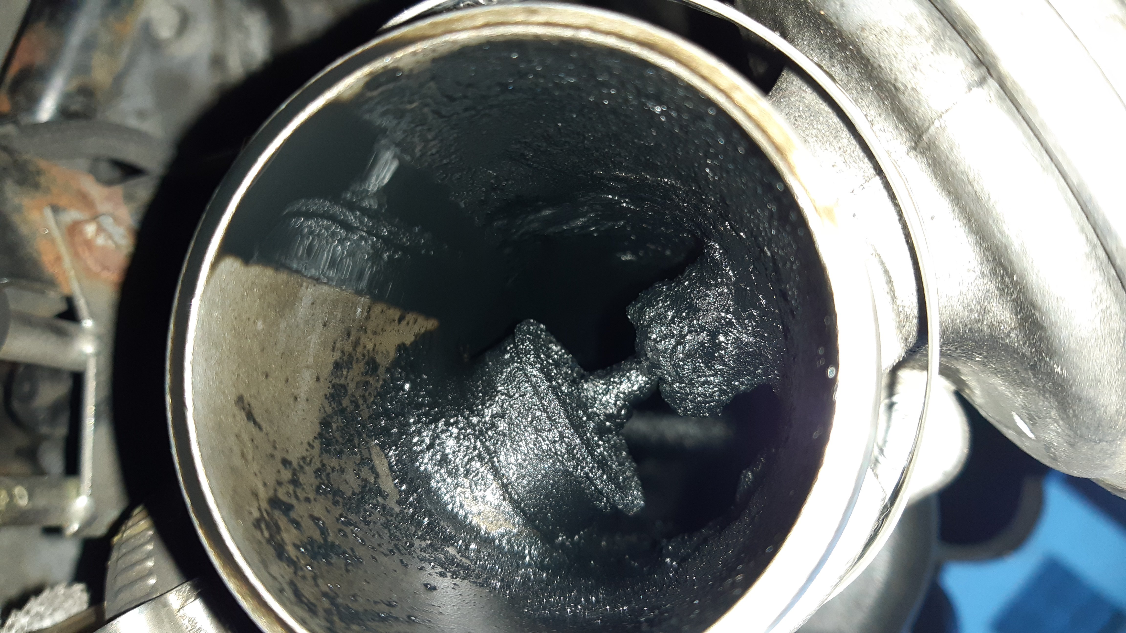

No já ti mám plné oleje... Nebo ne plné ale pokryté olejovou vrstvou...

Ještě horší je to vevnitř
