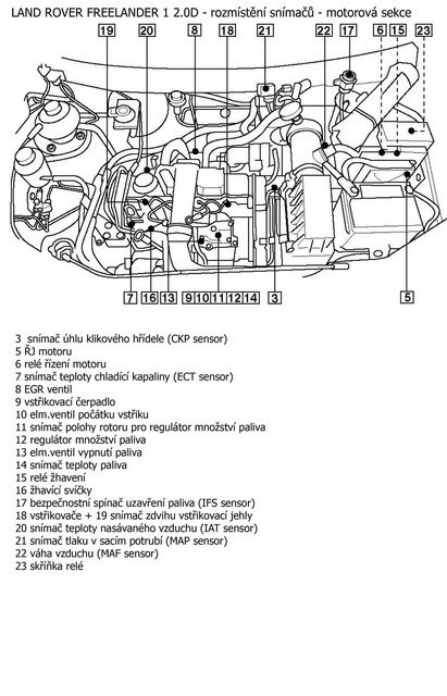

Jojo je to 72 kw, napadlo mě jestli to není špatně propojené (podtlaky).neni nějaké foto schéma zapojení? Děkuji

#4 Příspěvek od Jenda91td4 » 27 pro 2020 12:45
Je to 21

#5 Příspěvek od Jenda91td4 » 27 pro 2020 12:51
Ten podtlak je jen na EGR a posilovač . odtok turba je ovládaný přetlakem v sání
