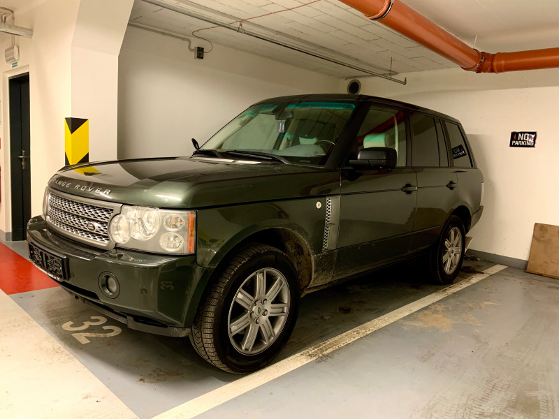

#27 Příspěvek od Lukasino » 30 led 2021 21:31
Vypadá moc pěkně, krásná barva!
