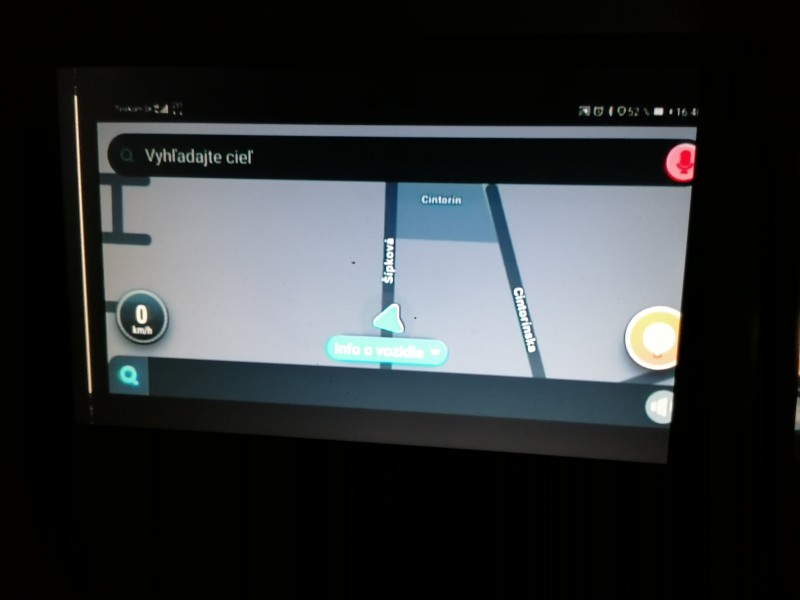

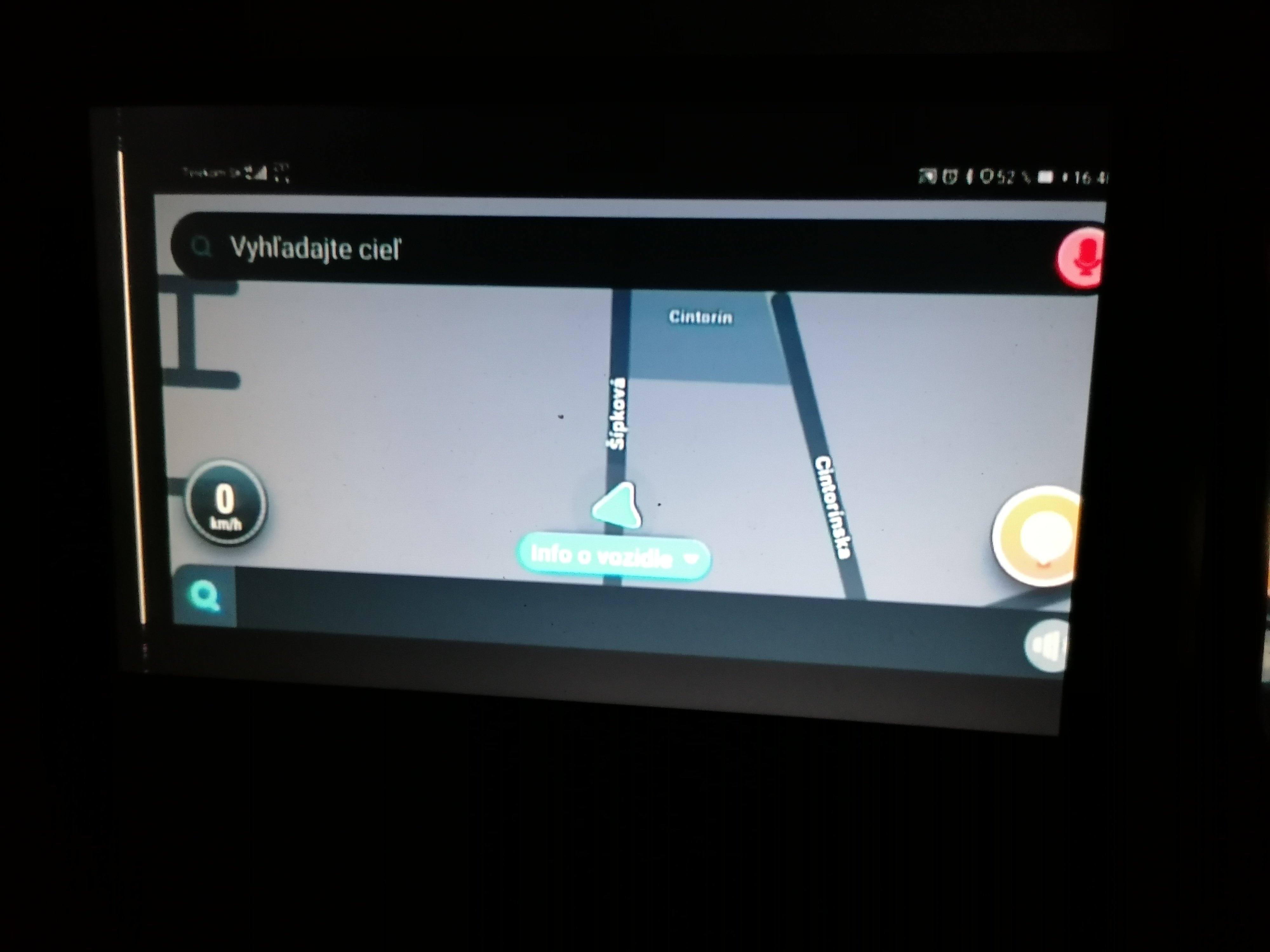

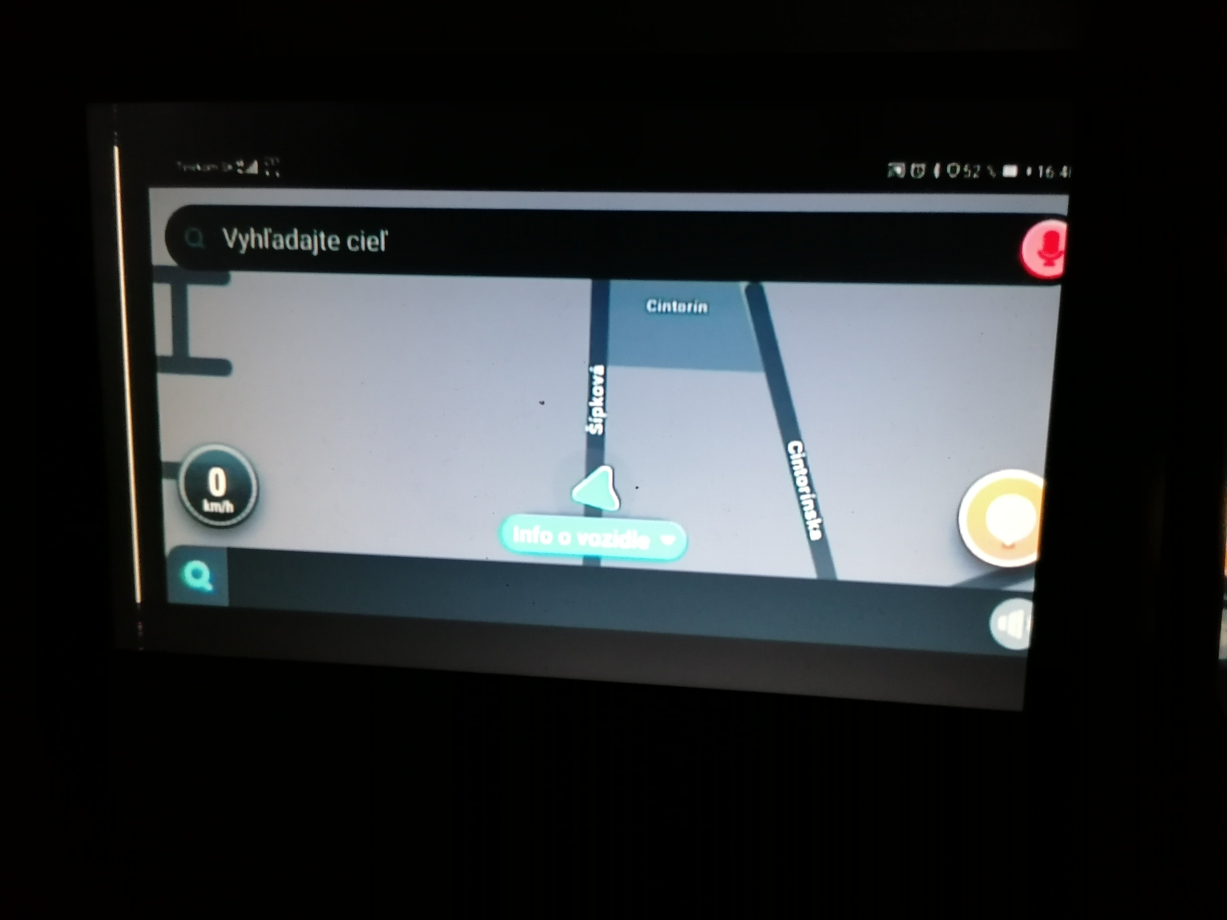

Asi spravim par fotiek z toho ako to funguje.

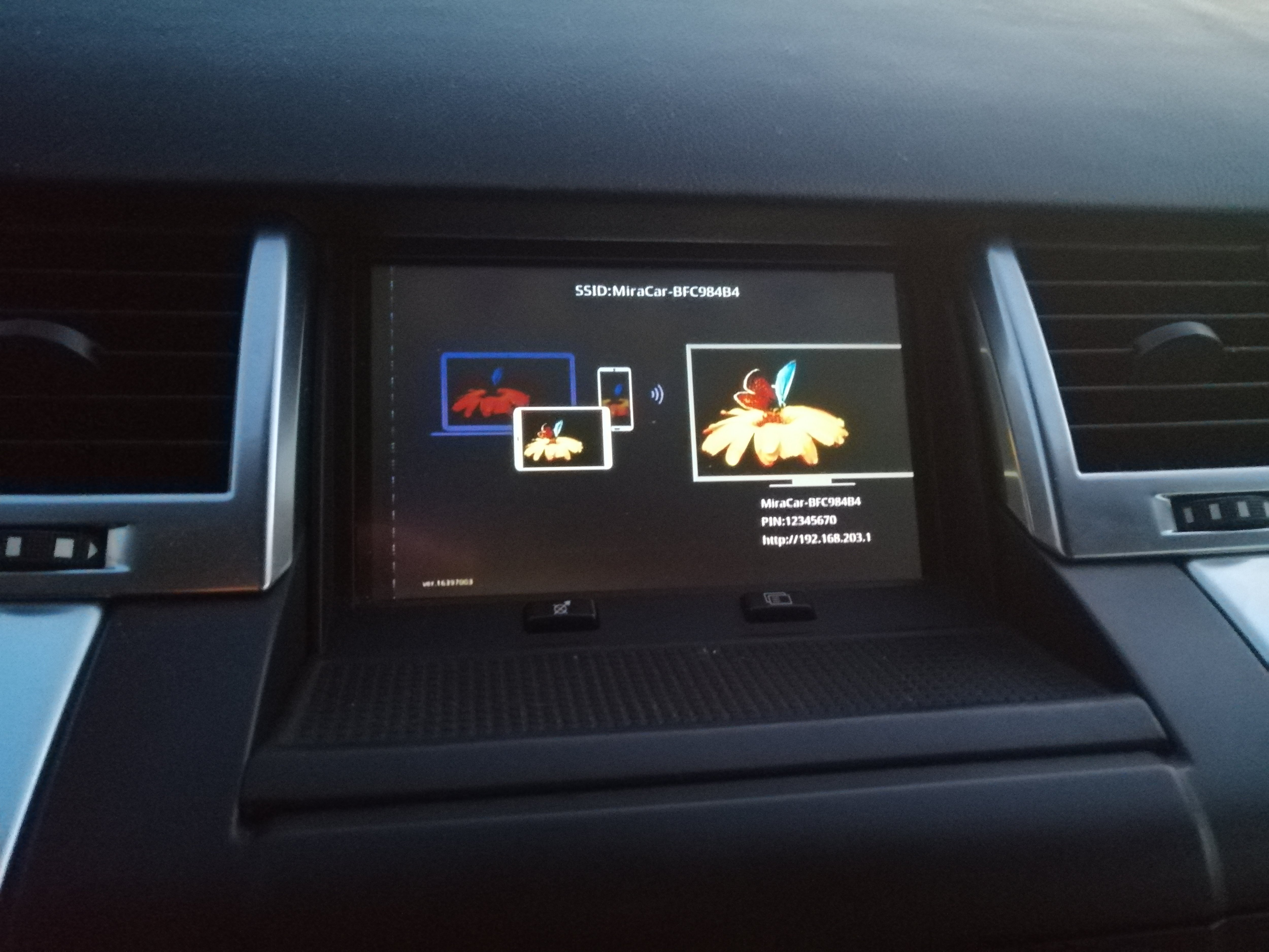

Clo som platil na videomodul - gvif , tusim nieco okolo 50€. Na ten miracast som clo neplatil. Doprava je na ali napisana. Ale tusim free shiping.

Signal sa posiela na horny display.

Videomodul sa zapaja do cesty k dvd navigacie a mirrorlink sa zapaja do videomodulu. Trosku narocnejsie pripajanie ale vsetky kable su k obom zariadeniam pribalene. Plus par veci ktore som nevyuzil este. Spinac manualny na kameru zadnu a infraport pre dialkove k videomodulu. Vsetko schovane pod sedackou sofera. Jedine co dorobim este je kryt proti okopaniu.

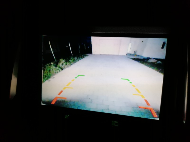

Zostali my este dva volne vstupy takze je mozne dorobit aj prednu kameru. To vyuziju ty co plnohodmotnejsie vyuzivaju nase kocare aj v kopcoch a potrebuju vidiet co je za hranou kopca.

Usb flasku nepripojis to si vyzaduje iny tip pripojenia. Kameru mam tuto:
