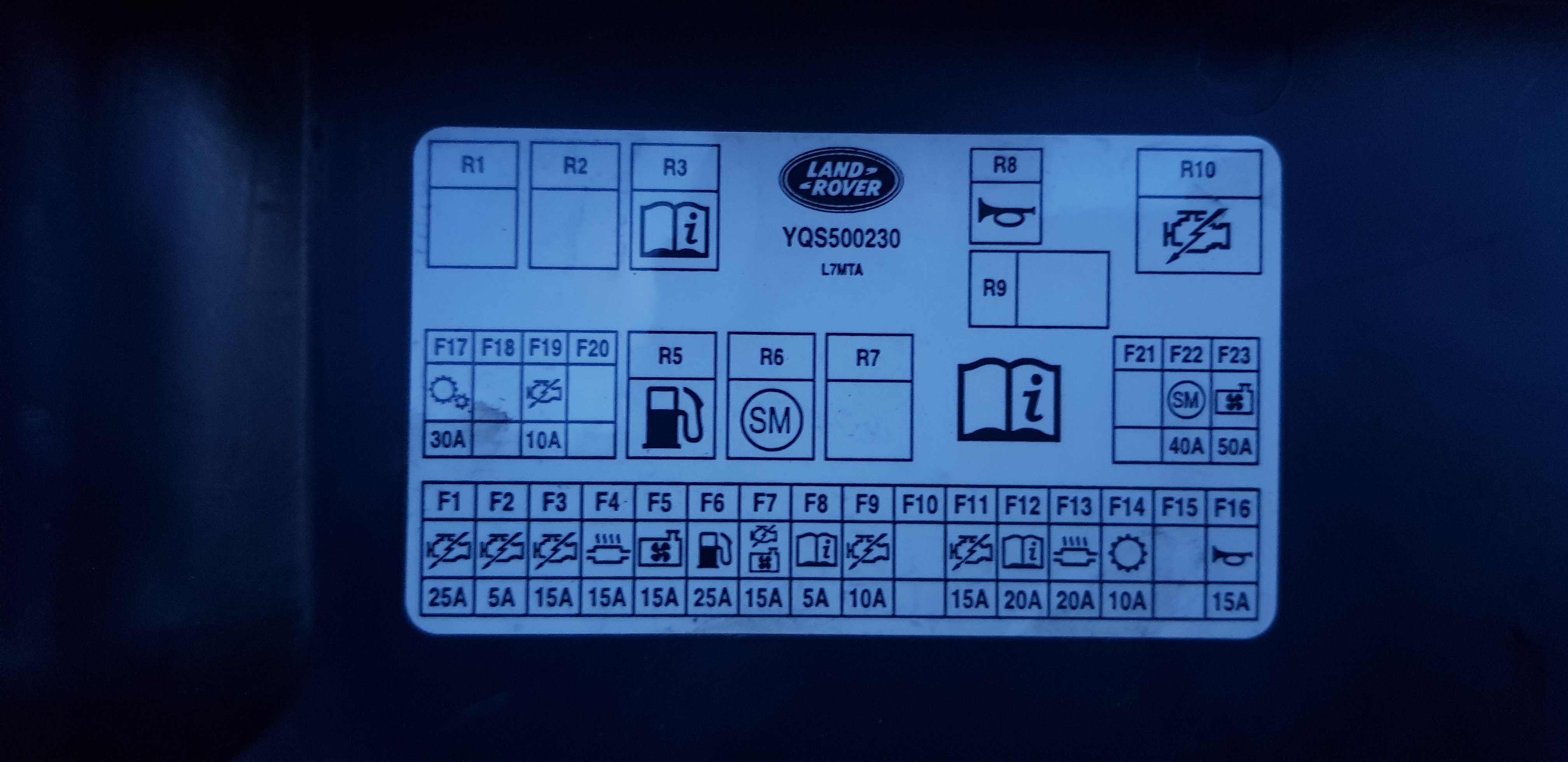

RR Vogue 2007, poistka F7
#1 Příspěvek od Davoo » 27 úno 2020 11:22
Neustále vypaluje poistku F7 v motorovom priestore. Mate niekto manuál k čomu slúži. Dakujem

Re: RR Vogue 2007, poistka F7
#2 Příspěvek od Lukasino » 27 úno 2020 18:27
Jakou pojistku máš na mysli? V motorovém prostoru pojistky nejsou, jestli se nepletu. Max v eboxu, ale tam snad jen u předface.
#3 Příspěvek od Lukasino » 01 bře 2020 18:31
Tady máš rozpis pojistek pro FL 2006->
#4 Příspěvek od Davoo » 29 lis 2020 17:28
Dakujem, je to poistka ku ventilátora chladiča, mám ho v skrate.
