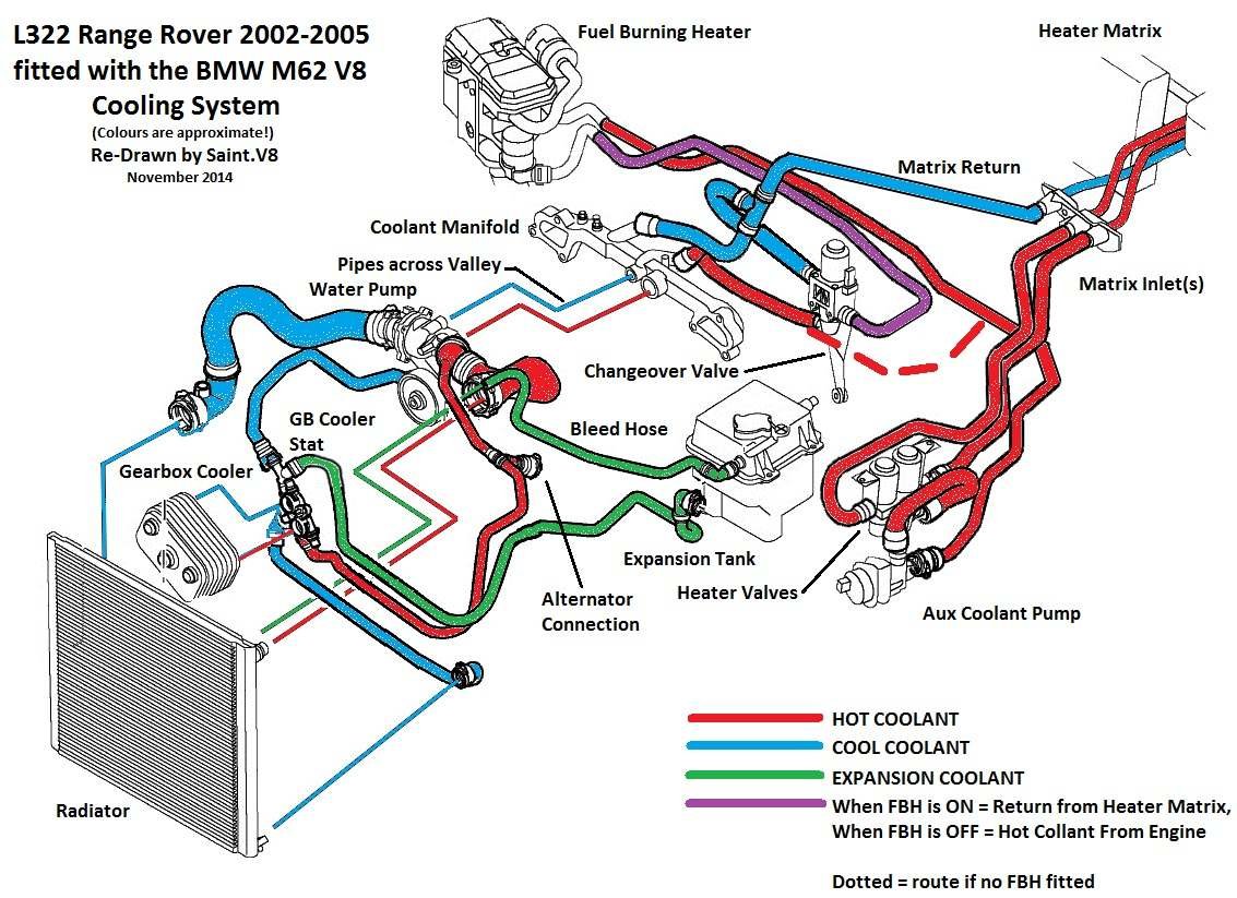

Pánové co máte plyn v M62, potřeboval bych zjistit, kde máte a v jaké části na vodě napojený reduktor.
Neb podle schema topení to vypapadá, že to auto malý okruh přes ty dva selenoidy topení vpravo na podběhu uplně zavírá. TJ když není požadavek nani na joul tepla, je okruh odpojený bez pohybu vody.
