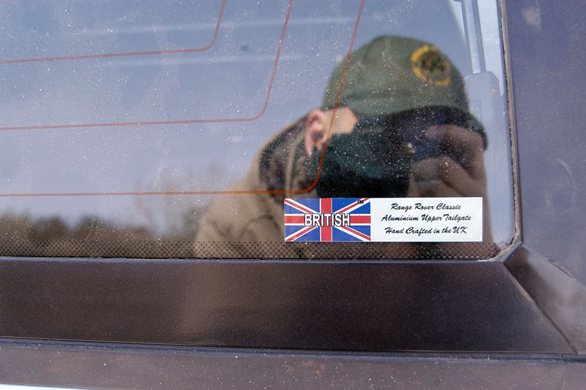

Rangie oslavil první narozeniny od rekonstrukce. Najel jsem s ním přes 27 tisíc km v denním provozu, takže to není žádná slečinka pro parádu. Má za sebou i druhou zimu, takže až bude definitivně za námi sníh, mráz a zbytky soli na silnicích, dopřeji mu pořádnou koupel horkou wapkou, především podvozkových partií. Během minulého roku se podíval do Anglie, Rakouska, na Slovensko a zbytek km najel po Českých zemích. K narozeninám dostal nový vrchní tailgate (zadní vrchní prosklený díl dveří do kufru) od http://www.rangerovertailgates.com" onclick="window.open(this.href);return false;. Jednak je hliníkový, takže nebude kvést zevnitř, jako ten původní, se kterým jsme ani při rekonstrukci nic nedělali. Není prohnutý ve spodní části, má také nové zámky a celý zavírací mechanizmus, takže se již nebude otevírat za jízdy. Ten starý se mi sice otevřel celý jenom dvakrát, ale levý zámek povoloval po ujetí pár set metrů, takže jsem pořád jezdil se zavřeným pravým zámkem a škvírou vlevo. Komunikace s výrobcem byla na jedničku, poštovné a balné bylo jenom 19 liber a zboží přišlo perfektně zabalené v dřevěném rámu.

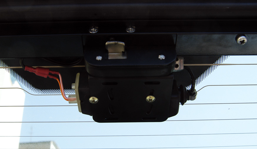

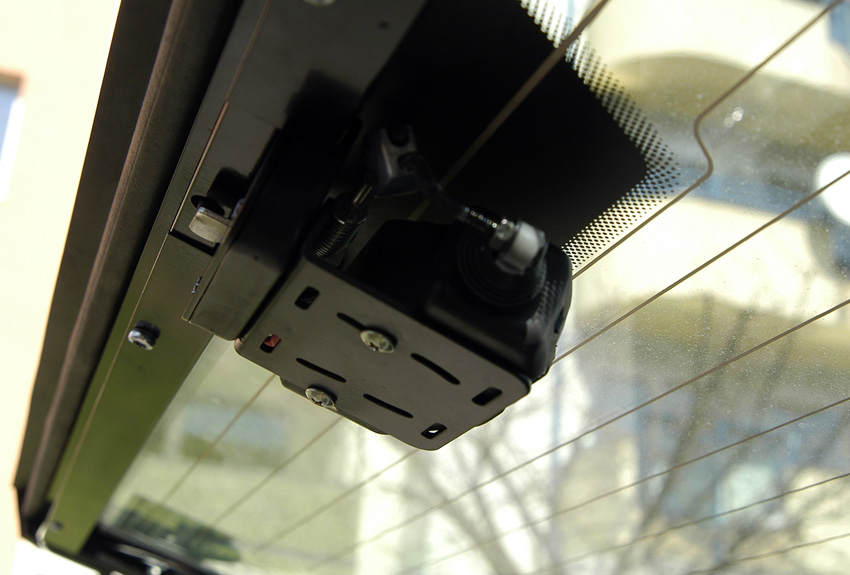

Dopřál jsem Rangiemu dodatečný dárek k narozeninám. Protože nový vrchní tailgate jsem koupil i s novým zavíracím mechanismem, vybral jsem rovnou zavírání uzpůsobené pro centrální zamykání a k němu rovnou objednal pohon CL. Alarm s centrálem bočních dveří má můj Rangie už od rekonstrukce, ale teprve teď jsem si dopřál sice ne úplně dobový, za to velmi příjemný luxus odemykání kufru dálkovým ovládáním společně s dveřmi. Musím udělat reklamu Pavlovi Všetičkovi, který vlastně dělal kompletní elektroinstalaci v mém RRC a i tento poslední doplněk je jeho práce - perfektní

Neklan píše:Dopřál jsem Rangiemu dodatečný dárek k narozeninám. Protože nový vrchní tailgate jsem koupil i s novým zavíracím mechanismem, vybral jsem rovnou zavírání uzpůsobené pro centrální zamykání a k němu rovnou objednal pohon CL. Alarm s centrálem bočních dveří má můj Rangie už od rekonstrukce, ale teprve teď jsem si dopřál sice ne úplně dobový, za to velmi příjemný luxus odemykání kufru dálkovým ovládáním společně s dveřmi. Musím udělat reklamu Pavlovi Všetičkovi, který vlastně dělal kompletní elektroinstalaci v mém RRC a i tento poslední doplněk je jeho práce - perfektní
Moc pekny. Uz se tesim az do meho Robera nandam Magiccar s dalko startem
Nechce se mi objednavat novej tailgate,ale dost casto se mi otevira za jizdy coz mi docela stve a vadi, no pokud to nepujde nejak opravit tak pujdu ve Tvych slepjejich
Odkud je Pavel Vseticka? V lete se chystam na tu, prominte, sprasenou el. v mem RRC no a kdybych s nim nepohnul, tak abych vedel kam se obratit.
JInak myslim ze narozeniny dustojne oslaveny, jen nikde nevidim zadne svicky
LR RRC 3.5 V8 88,LPG
C.Budejovice
C.Budejovice
Re: Záchrana jednoho Classica II.
Všéťa je v Dolních Měcholupech (Praha 9), telefon ti kdyžtak pošlu SZ.
S tím otevíráním je to potíž, protože tailgate je obvykle prohnutý ve spodním rámu. Když ten spodní rám rozšroubuješ, tak tam jsou táhla od kliky ke krajním zámkům a ty se dají štelovat. Zkus si s tím trochu pohrát, stejně jako s válečky ve sloupcích, do kterých zámky zapadají. Buď to půjde nebo nepůjde a bude se to otevírat dál. Pak už pomůže asi jen nový tailgate.

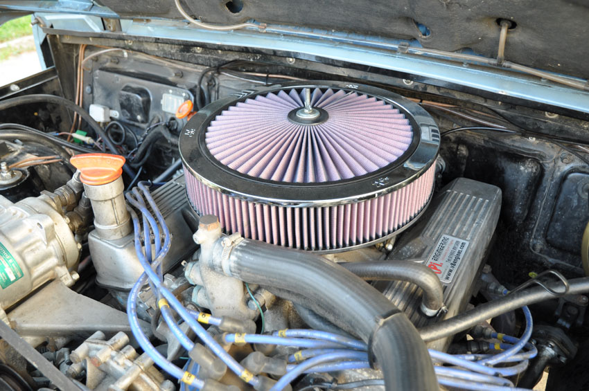

Na autě mám už dlouho standardní specifikaci pružin. Nevím, co tím soudruzi v GB chtěli říct, ale ty levé mají o závit víc než ty pravé, takže auto sedí trochu ke straně, což se mi nelíbí. Také vzadu nemám self leveling unit (pochopitelně už dávno nefungoval) a připadá mi, že auto má nepatrně výš předek než zadek. Pomocí gumových nadložek z Britpartu a ocelových podložek od Rosomáka (http://www.cpro.cz" onclick="window.open(this.href);return false;) se podařilo dát levou a pravou stranu do roviny a zadek trochu zvednout, aby při naložení kufru neklesal tak nízko.
Asi důležitější novinkou je to, že kapitola LPG v Rangiem se definitivně uzavřela. Na běžné pracovní a jiné přesuny z bodu A do bodu B používám břichoplaz, takže Rangie toho už nenajede zdaleka tolik, co předtím. Tím pádem mu rád dopřeji poctivý benzín. Nebylo to úplně bez problémů, protože ihned po demontování systému se něco podělalo v benzinovém rozvodu. Nejdřív se něco ucpalo na trase mezi nádrží a čerpadlem a nakonec se musel rozebrat, vyčistit a nastavit celý karburátor. Zůstal jsem viset na Valachách, takže Rangie logicky směřoval k Pešlikovi a když už tam byl, prošly repasí i diferenciály, které byly doposud původní. Také převodku řízení mám vyměněnou, ta původní tekla a měla už dost vůli. Startér měl v háji ložisko, takže mi Pešlik dal nějaký jetý z odstavené P38. Vypadá to, že motor chtěl, aby ho naladil závodník, protože teprve teď jsem objevil potenciál, který se v něm skrývá. Pešlik mě varoval, že mi to utrhne ruce a je to fakt bomba . Motor daleko lépe táhne odspodu, takže jde rychleji do otáček a po 3500 otáčkách se z toho stane raketa. V pohodě točí i 5000 otáček . Už před tímto nastavením jsem z Rangieho vytáhnul 190km/h, třeba teď pojede ještě víc . Dalším milým bonusem je, že i při častém vytáčení motoru a užívání si jeho výkonu, jsem dneska z Moravy jel průměrně za něco málo přes 15 l/100km. Pešlik je kouzelník . Aby motor dobře dýchal, pořídil jsem mu takovýhle anti-snorchl.
