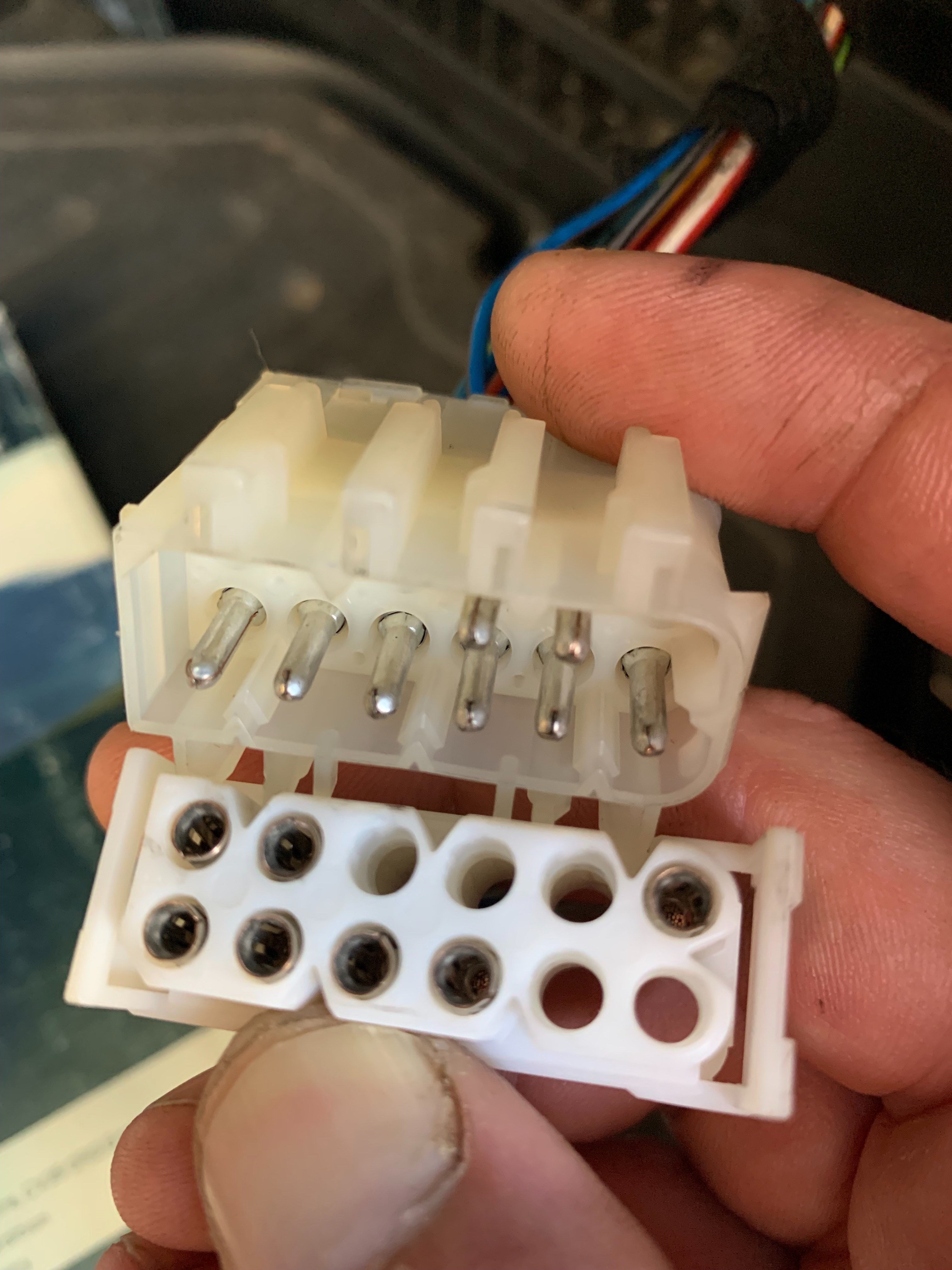

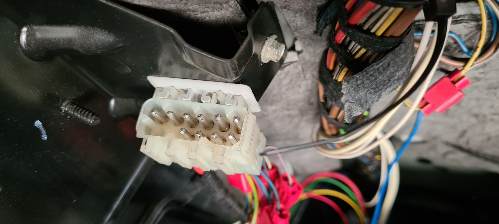

Ahoj, řeším tady takovou zapeklitou věc. Pořídil jsem kit elektriky tažného s jednotkou (7 pin), instalace v pohodě. Nicméně po připojení vozíku jdou jen blinkry a mlhovka. Problém se podařilo odhalit (díky Lukasinovi za pomoc). Auto mám dovezené z Kolumbie, tedy se v něcem občas liší. Konektor pro kabeláž tažného je jinak osazený, EU verze má osazené piny 1 až 6, 9, 10, 11, 12. Moje US (NAS) verze má 1 až 6, 8, 9. Podle schématu jsou piny 10 (brake), 11 (tail RH), 12 (tail LH) právě ty, co me chybí.
Z jakého místa je nejlépe dopojit? Ve svazku vedocího z přední části auta (asi od LCM) samozřejmě dráty nejsou.
