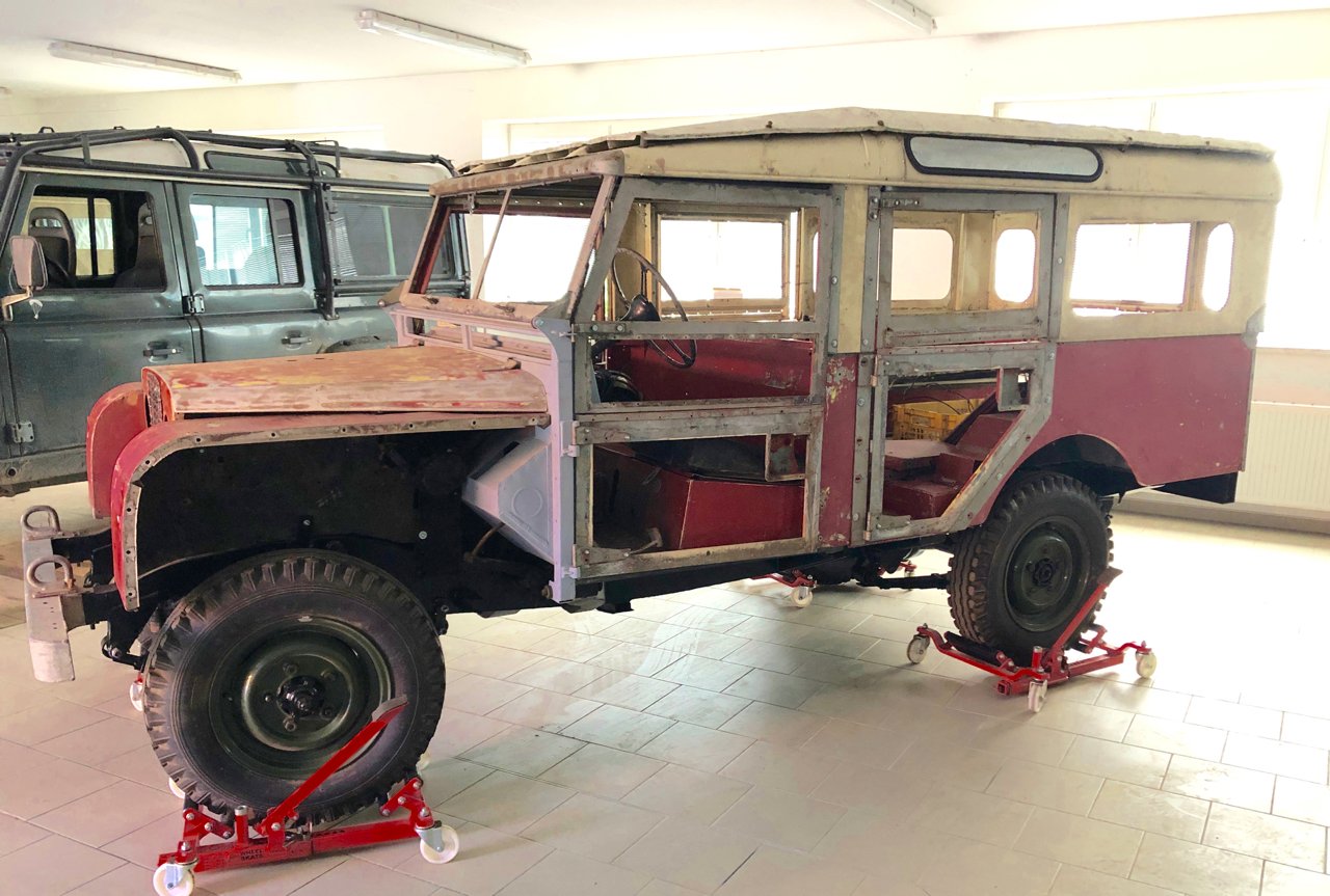

Ad. zadní náprava: Je-li ta na fotkách z SI (zdá se že ano), pak ale není ze 107SW! 107SW měla totiž jako jediná SI širší (větší rozteč) uchycení listových per. A proto také úchyty na rámu nejsou pod hlavními podélníky, ale jsou na bočních "výložnících". Vše kvůli zvýšení stability...
Že je motor a převodovky z SII (nebo SIII?) bych zatím neviděl jako tak velký problém, pokud držáky na rámu zůstaly původní. Dalo by se kdykoli zase vrátit do správného stavu. Tyhle přestavby se dělaly průběžně, prostě ta věc potom výrazně lépe jede a řadí. Poslední trend (a myslím že mnohem horší) je 200TDI - tedy, ten motor sám o sobě je vynikající, ale k SI už prostě moc napasuje, na rozdíl od benzínové SII nebo SIII. A 200TDI se angláni nebojí do 107SW naroubovat i teď během "renovace".

Je super, že jsme zpátky u tématu a díky všem za příspěvky. To s tou širší zadní nápravou kvůli stabilitě jsme už Ivoši taky vyčetli. Buď ji budeme muset sehnat, nebo tuhle rozřízneme a upravíme na potřebnou šířku. To mi ale přijde docela škoda. Jako další varianta je upravená náprava z S2/S3. Motor+převodovka z S3 mi taky nepřijde jako úplně špatná cesta. Líp to jede, řadí, nemusím shánět zbytek originál motoru, samý výhody, až na zásah do originality. Teď, s nastávající motosezónou jsme ale projekt S1-SW stejně přerušili. Do podzimu se pokusíme sehnat potřebné díly a v zímě na to zase vlítneme. Prodej rozpracovaného projektu se obecně nevyplácí, ale je to taky varianta. Uvidíme. V každém případě ale tohle vlákno úplně uspat nechci, zkusím tady nachytat info jak, co a kde sehnat.

Ještě abych dopřesnil info k nápravě: S řezáním opatrně, nejde o celkovou šířku nápravy, ale jenom o rozteč uložení listových per! :mrk Navíc levá strana (tedy ta delší od difu ke kolu) má mít zespoda výztuhu. V roce 1957 se změnilo provedení zadní nápravy - do dubna 1957 byla zadní náprava v provedení "semi-floating" od dubna 1957 "fully-floating" (semi má ve středu kola "prohlubeň", fully prochází středem kola ven).
Tvá 107SW byla vyrobena ca. v pol. r. 1957, proto by zřejmě měla mít ještě semi-floating zadní nápravu (alespoň dle mého archivu, kde ještě o ca. 90 čísel novější auto jí má).
Dalším specifickým dílem 107SW by měly být přední i zadní tlumiče pérování. A v neposlední řadě existovaly 3 provedení zad. listových per: 10 listů (ca. do konce r.1956), 11 listů (asi do konce používání semi-floating nápravy, tedy duben 1957) - a tedy správné pro tvou, a nakonec 8 listů pro fully-floating nápravu.
