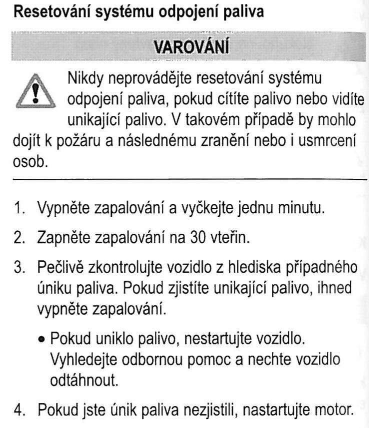

#6 Příspěvek od Tazik1992 » 13 dub 2021 20:31
V návodu je k tomu toto:
