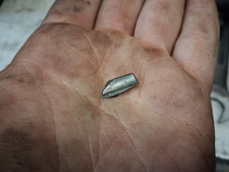

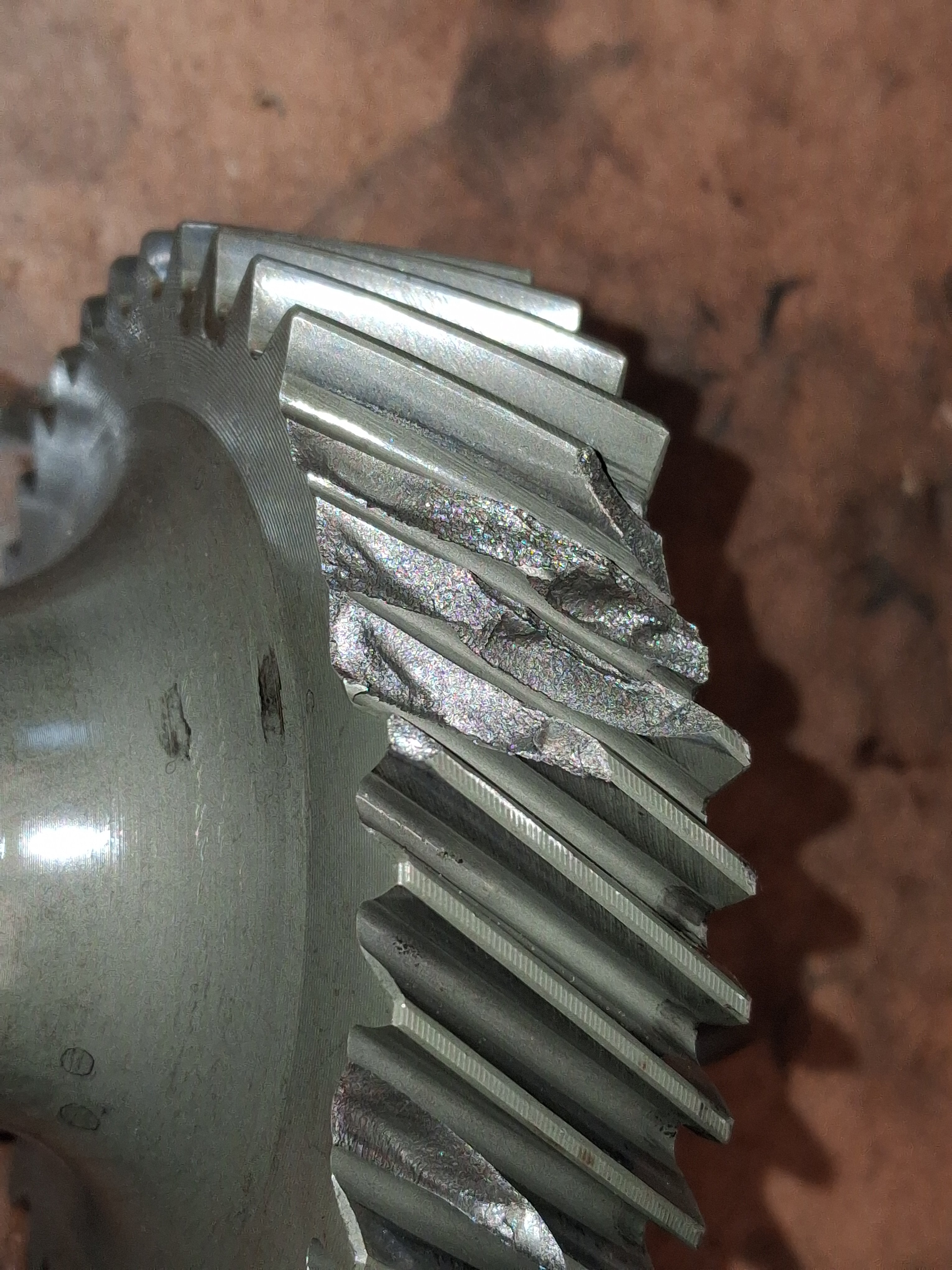

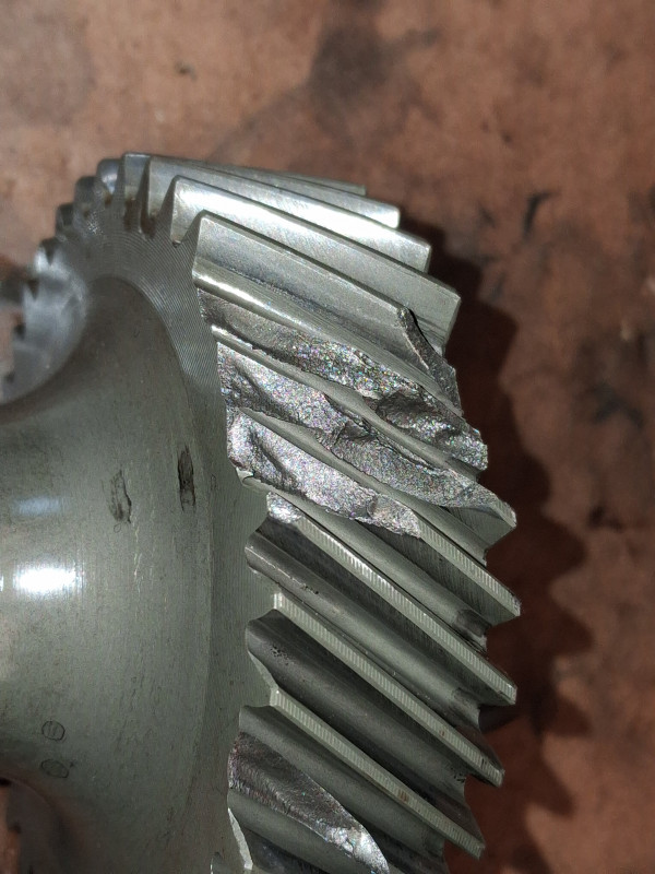

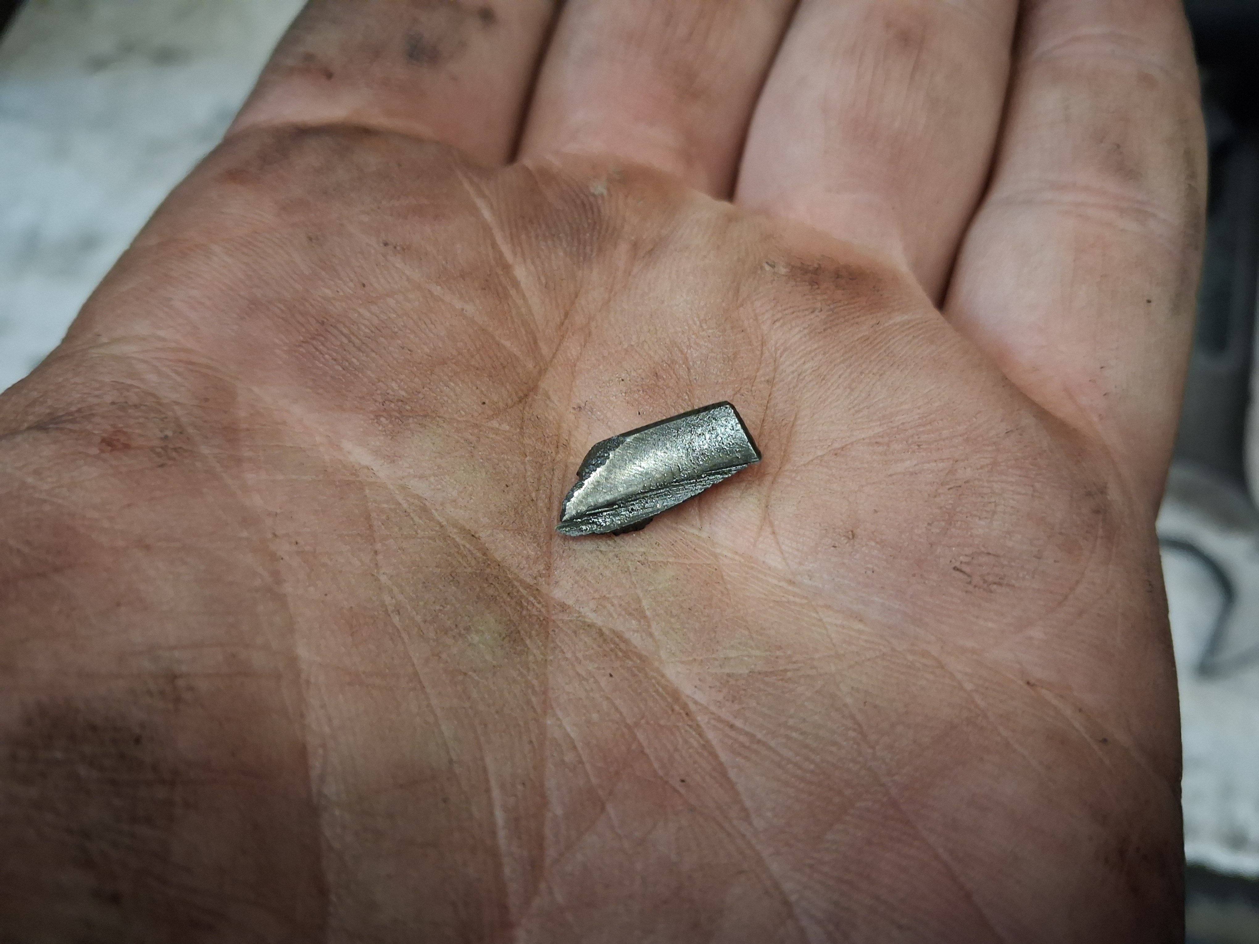

Tak jsem se pustil do další převodovky, v této pro změnu zahřmělo v Bosně. Doporučuji nebrat stopaře, zvlášť když jsou to podivné pohádkové postavy, protože se z nich může vyklubat víla zubnička, která nejdřív v převodovce ukradne kus oleje a potom udělá zubní kaz, aby si následně došla pro zoubky. A hlavně, bez dostatku oleje ta převodovka doopravdy nevydrží.
A abych předešel dotazům - tohle nebylo v mém autě.
kolo 5 rychlosti se zubním kazem
ulomený zoubek, který vytekl i s oleje

Takto som mal vylamane zuby na 5ke aj ja na jednej z mojich prevodoviek.

Ještě jsem koukal na ložiska co podepírají konce hřídelí v hliníkové části obalu převodovky, jsou sice lehce ojetá a dotykové plochy jsou zmatnělé, ale jinak jsou plochy hladké, takže hřídel byla stále správně podepřená a neohýbala se pod zatížením jinak, než normálně. Kromě zubního kazu na 5ce, to má lehce máznuté (přidřené) zuby na kolech 3ky a 4ky lehce poškozenou plochu pro jehlové ložisko pod kolem 2ky. Ty máznuté zuby odhaduji že byly způsobeny nedostatkem oleje v převodovce.
