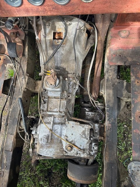

značkou Land Rover jsem nedotčenej, koupil jsem vrak a po vytažení podlahy vidím to co je na snímku
co je to prosím za typ převodovky a do jakých aut se dával?
za jakým účelem tam jsou ty p
IMG_0640 (1).jpeg (177.97 KiB) Zobrazeno 8823 x
last.hadičky

To je LT95 - 4 kvalt z ranných Classiců V8. Hlavní prevodovka a rozdovka jsou jeden kus. Případně bych se jí ujal.

Mirko děkuji za identifikaci převodovky, můžete mi ještě krátce popsat funkci velká zalomená páka, potom je tam asi podtlakové ovladání, co to ovládá, podtlak to zapíná nebo vypíná
Děkuji Myšák
PS. převodovka je přes frému spojená s motorem Mercedes OM 617 diselový pětiválec z MB 300D
pokud se mi nepodaří rozpohybovat motor ,tak se zbavím obojeho a převodovka pak může být Vaše.

Hlavní páka, kterou se řadí převody a zpátečka, asi chybí, patří na tu věžičku, kde je strčený hadr.
Ta zalomená páka ovládá redukci.
Podtlak ovládá mezinápravovou uzávěrku, podtlakem se zařadí. Ta převodovka se dávala z výroby pouze na benzínové V8, takže nebyla potřeba podtlaková pumpa.
Plastové hadičky jsou pouze oddechy.
