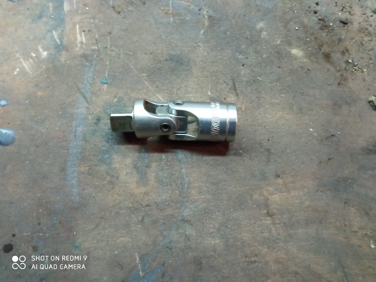

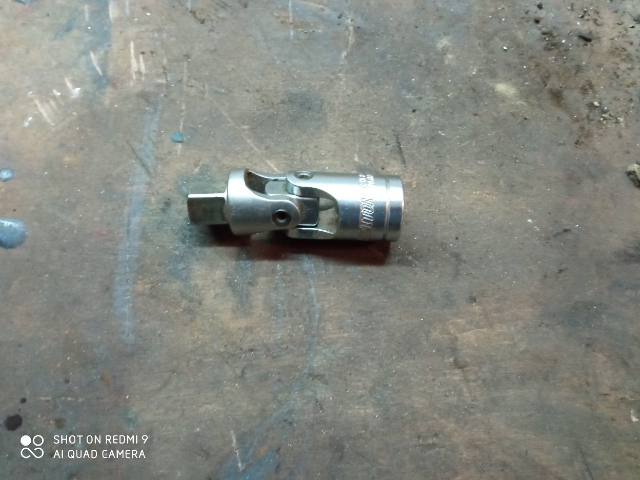

Co tam vrazit něco takovýho. Byl by v tom :devil aby se ta klika přeci jen nehla. :Pohoda:

To by slovní spojení motor do V získalo úplně nový význam 8)

Dobrej nápad, teď jenom jestli tím z jednoho polomotoru vzniknou dva čtvrtmotory, nebo se to rozdělí na třetiny a budou to šestinomotory. :mrgreen: Mám dojem, že něco takového s dělenými hlavami už jsem někde viděl, ale bylo to vzduchem chlazené.

Nebo ty dva válce úplně vyhodit a ze zbytku 3L udělat dvoulitrový čtyřválec do V ? Na čtyřech válcích by se třeba tolik nekroutilo. :rofl

Válce nevyhazovat - alespoň z jednoho bude pěknej kompresor - akorát mu dát menší průměr, ať to tolik nezatěžuje kliku. Když se to udělá dobře, tak to bude super třeba na foukání piva, když už nejsou otevřené ty hospody. :Pohoda:
