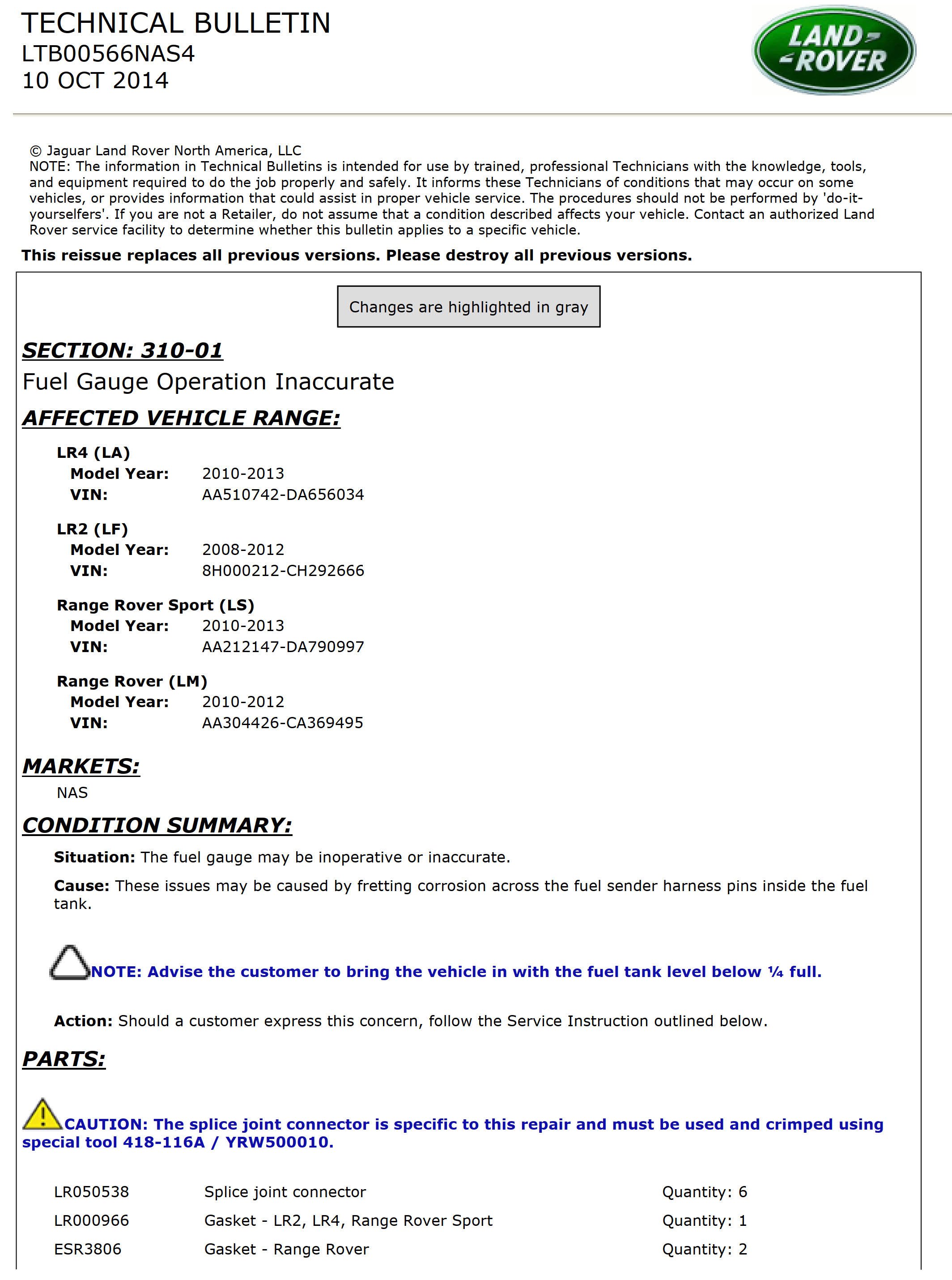

K tomuhle problému vydal sám LR několik servisních buletinů - TSB. Jednalo se o problém se špatnými kontakty v konektorech přímo na palivoměru v nádrži
Zde jsou prováděcí postupy pro servisy. Konektory bylo doporučeno vystříhat a nahradit letovacími spojkami.

Tazik- Diky za rychlou odpověď.
Dám vědět jak to dopadlo.

Tak nikde není dáno, že to je zrovna ono, klidně to může být i kabel nebo konektorový spoj na trase kabelového svazku. Ale když okouneš tu jednotku s plovákem v nádrži a budou tam furt ty origo konektory bez úprav, tak aspoň můžeš začít u nich.
