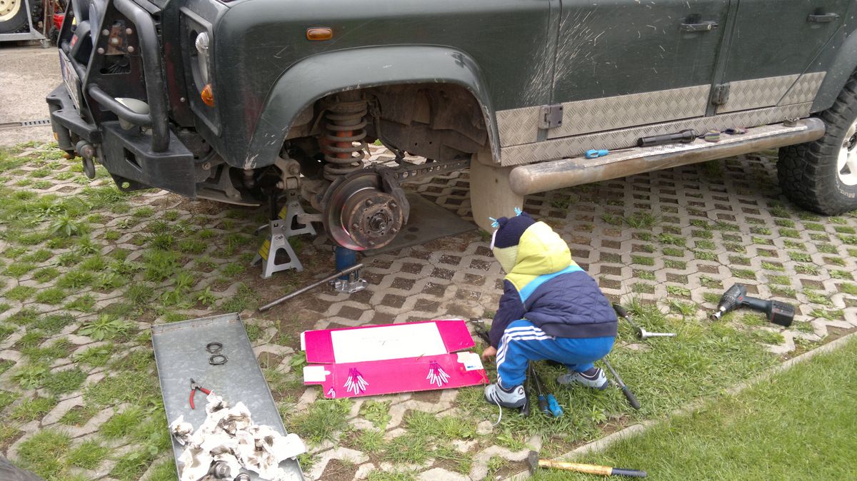

Teď mu servis dělá MalyDEF, takže by už mělo být všechno v pohodě...

Re: Ložisko v předním kole
Jde mu to a má dobrého učitele...
