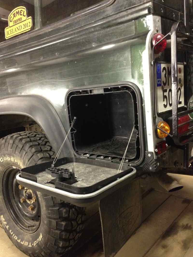

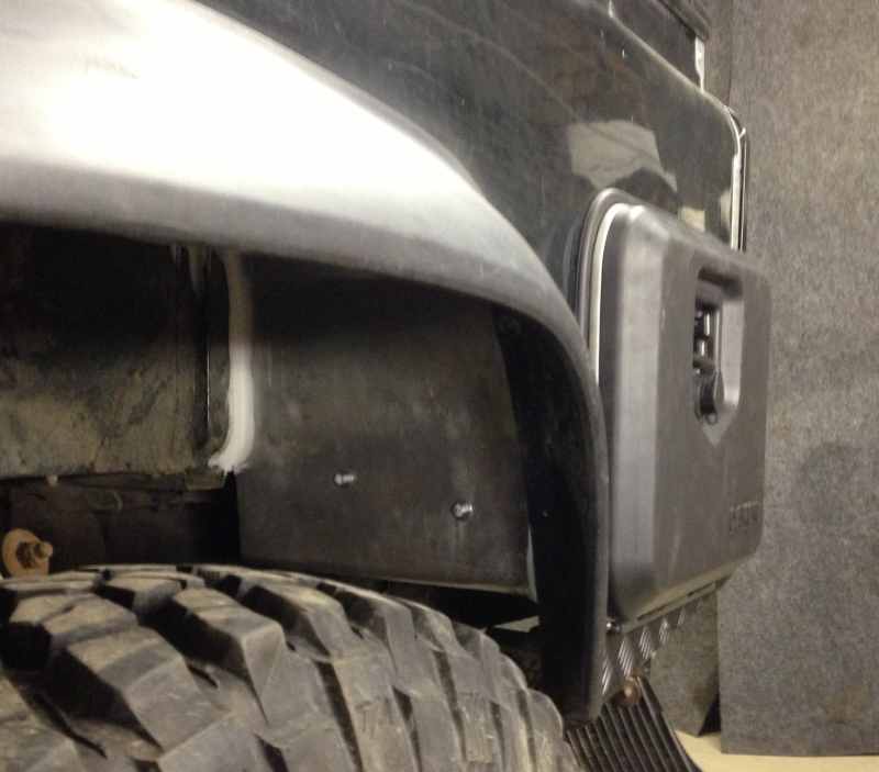

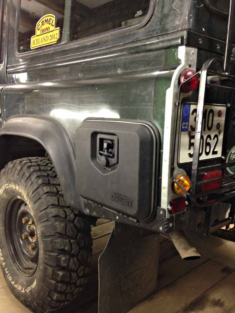

Tak hlásím, schránka hotovo. Chvilku jsme sice vymýšleli, jak to udělat co nejvíc uživatelsky přívětivé a přitom jednoduché na montáž i údržbu, ale nakonec se to myslím docela povedlo. Dá se tam postavit kafe i malej vařič. Ven to z auta díky lemu blatníku netrčí, chráněný proti šutrům a bahnu od kola je to taky perfektně...takže to teď už můžeme sekat jak cvičky. :Pohoda:

...je to takovy ,,macaty" ale vypada to dobre. Pekna prace :yes

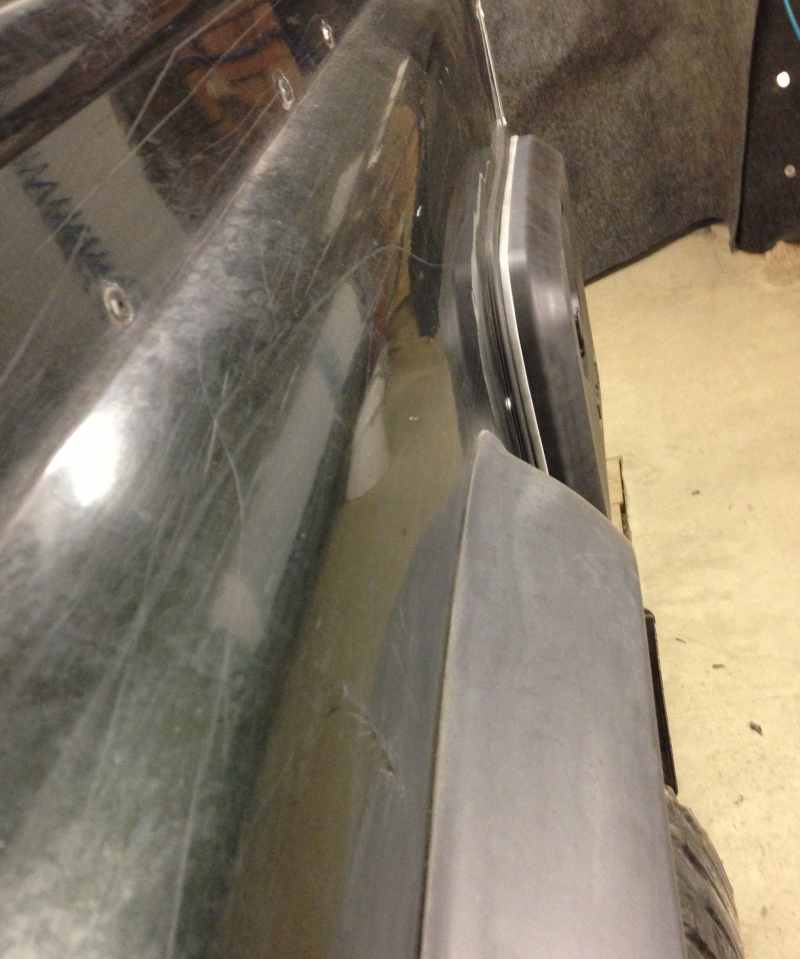

Mě osobně mi to připadá nějak fest vylezlý ven.

na expediční auto asi OK.
V terénu by to asi moc dlouho nepřežilo. :mrgreen:

Proc myslis Karle ? Je to delany z podobnyho plastu jako narazniky.Jakoze to kouka ven ?
Hrany to nema, tak ukaze cas :wink:

#259 Příspěvek od SJ410 » 27 bře 2013 11:35
Tak třeba například...

Můj Defík je výletní mazlík, ne nářadí pro autokros. Ale běžnýho ježdění se nebojím. Vydrží to podle mě víc, než to samý místo bez krabice. Je to pevná masívní bedna, přidělaná pevnými nosníky a montážní plotnou přímo k rámu. Ne ke karoserii! Takže spíš naopak. Je to pevnější než sériovka. A průchod plechem blatníku je úplně volný. Skutečnou odolnost ukáže až čas.
