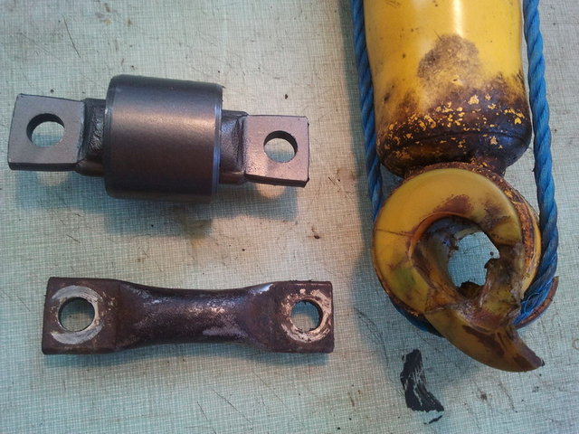

Popisem vam svoju skusenost s mojou Disco 2. Pred dvoma rokmi som vymenil podvozok plus dva palce za Britpart. Pruziny aj tlmice, vsetko OK. Minuli tyzden som zaregistroval buchanie pri nerovnej ceste. Pohlad pod auto objavil uplne vymlateny spodny silenblok laveho predneho tlmica co bol sucastou tlmicov Britpart Super Gas, silenbloky Polybrush - polyuretan, ma to vydrzat naveky... Vytlacil som zbytok polyuretanu von a cuduj sa svete rozlamal som ho prstami ako cokoladu. Ten material zjavne zmenil svoje vlastnosti. Neviem preco. Preto taky nazov tohoto prispevku... Ostatne silenbloky aj tlmice su OK tak neviem co ma caka. Kupil som klasicky silenblok do origo tlmicov a nastastie to tam sedi tak uvidim ako dlho to vydrzi. Prikladam foto.

Já jsem měnil tenhle silentblok od britpartu na předním horním uložení tlumiče před cca. rokem (rok po instalaci se úplně rozpadl ten horní z dvojice, zůstal tam jenom žlutý povlak) a druhá strana mi odešla minulý týden stejným způsobem ale tentokrát spodní z těch dvou, což znamená zas celý tlumič ven.

Stav u mě včera při vyndání předního tlumiče -
toto je stav 3 silentbloku, ne jednoho - po jednom zůstal jen žlutý prach, po jednom něco vmáčknutého do položky a třetí byl na odchodu. Necelé 2 roky v provozu a 20 tis km najeto - z toho offroad možná 50 km. Další odešel již před rokem. S kvalitou tlumiče jako takového nemám problém - britpart Super Gaz, ale udělat lepší silentbloky bylo asi proti filozofii celého marketingu britpartu. Je to haléřová podložka, teď jsem tam dával nějaké v OEM provedení od Eliotta. Uvidíme, ale čekám, že přežijou tlumič.
