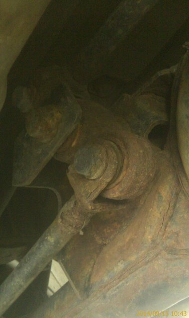

něco mi za jízdy klepe, tak jsem pod to vlezl a koukám koukám a je to tenhle bazmek (viz foto) - je to nějaké vymlácené tam co je ta spodní tyč (ne "nahoře" kde to je připevněné na kastli). Jo a je to na zadní nápravě.
Otázka zní dá se koupit samotné uložení, nebo je v háji ta tyčka, nebo je v háji ten bazmek co je v něm ta tyčka připevněná???
prosím radu a nejlépe i číslo dílu a cenu :grin:

To na zadní nápravě je wattův přímovod. Pouzdra se dají vyměnit, ale aby to vydrželo, tak jedině originál LR a nejsou levné. A bez lisu to moc nejde. To prostřední není jenom pouzdro, ale-i ložisko.
Jestli si to budeš dělat sám, tak bacha - je to věc, co drží polohu zadní nápravy vůči rámu, takže po demontáži se mohou dít věci. Když jsem to dělal, a potřeboval jsem to dát zpět, tak jsem si auto vůči nápravě přitáhnul do boku kurtou a bylo to. A poslední věc - ten prostřední šroub je asi nejdelší na celém autě, a při prvním povolení jsem ho bral přes dlouhou trubku.
