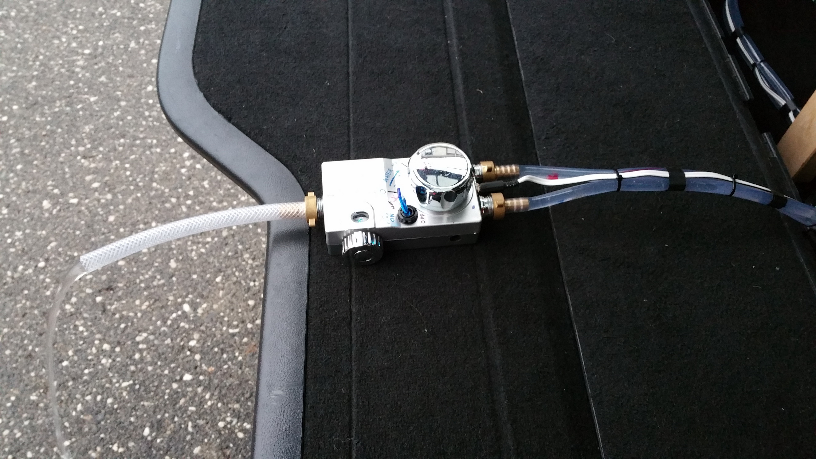

Lidi tak jsem to konecně dotáh. Funguje to supr, dělá co má dělat, paráda... Teď jen zbývá zjistit jestli to přežije nějaký to off ježdění bez poruch
"nádrž" jsem nakonec prostě vyřešil 30l kanistrem a metodou lidové tvořivosti do něj přidal průchodky, odzvdušnění z radiátoru a čidlo teploty. Kanďák jde vyndat a naplnit kdekoliv "z kohoutku".
Termostat je ten "deluxe" za $10 ala Benjamin (dik!) a většina komponentů taky z aliexpressu / Čína.
Pro ispiraci dávám pár obrázků jak jsem to v D3 ubastlil.
Jinak co si ale budem povídat, bylo to takový práce, že příště to budu řešit kotlíkem na ohni No ale rozdělaná věc byla potřeba dotáhnout.
Re: systém na "ohřev" teplé vody pro expediční auta
Ještě schemátko zapojení a jedna fotka "kohoutku"...
Tak to je super Gratuluju
