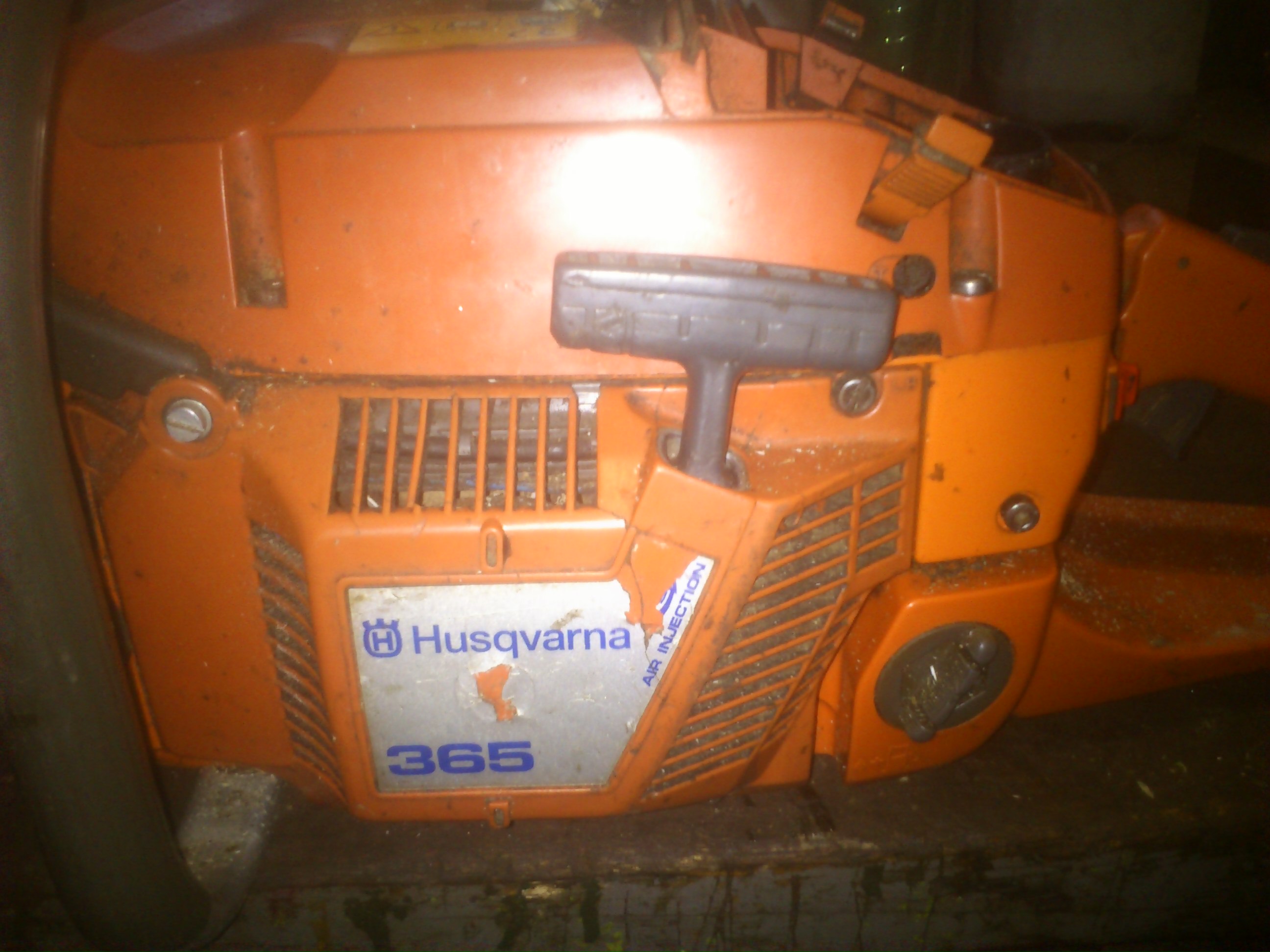

#313 Příspěvek od desmosedici-rr » 10 pro 2014 15:52
lumberjack píše:Tak u Walbro je všeobecně známý, že se dělá v Číně. Od tud ty posměšky, že husqvarna se dělá celá v Číně. Mám toho od husqvarny dost a made in china jsem našel pouze na nosném postroji ke křovinořezu. Jinak jsem měl rozebranejch spousta různých typů pil a všude bylo vyražený made in sweden. Ale je pravda, že mám doma pily od 15000 výše. Jestli je na nejlevnější husqvarně někde na dílech made in china, je to tam jen proto, že trh si prostě žádá levné sračky. Já spíš rezignuju na věci made in usa. Protože je to všechno jen že to tam bylo zkonstruovaný a stejně je tam made in china... Holt si to výrobce musí uhlídat sám tu kvalitu co si tam nechá vyrobit...
ještě se vrátím k debatě china ,čistím takhle filtr a co nevidím :shock: na jedné pile karburátor walbro (vyrobena 2011) a na druhej pěkně čitelně china (1997)obě pily přes 20000kč a pak mi řekni kde se to tam ve švédsku vzalo?
Příspěvky: 15353
Re: Motorová pila
#314 Příspěvek od MadTom » 10 pro 2014 17:23
A je to v té staré pile originál? Nebo už tam někdo dal levný náhradní díl?

desmosedici-rr
Příspěvky: 256
Registrován: 04 dub 2014 17:55
auto: free
Bydliště: Plzeň-Blatná
Re: Motorová pila
#316 Příspěvek od desmosedici-rr » 10 pro 2014 19:22
MadTom píše:A je to v té staré pile originál? Nebo už tam někdo dal levný náhradní díl?
myslím že je původní už si všechen servis nepamatuju,má přeci nějakej pátek
