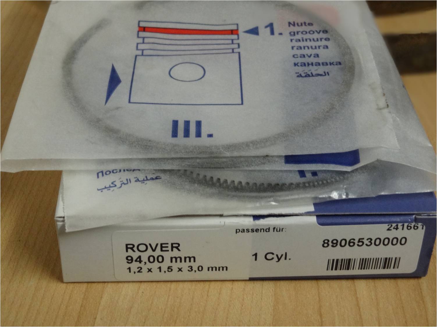

Zdar borcí.
Trochu mimo téma.Scháním pístní kroužky o průměru 94x1.2mm kompresní a 94x3 stírací.Poradíte na kterém motoru se tyto kroužky nachází??Potřebuji je pro motor ROTAX.Díky.
Re: Přestavba RRC na 4,6 V8
Ahoj, to Ti neporadim, ale mozem dnes zmerat tie pre Rover V8...

Nakonec jsem sehnal podle rozměru.Je to z nějaké 3.9
