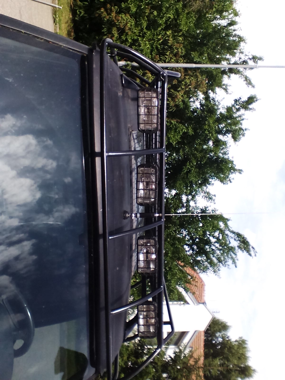

Začnu od konce - napájení - oba dráty, tedy plus i mínus natáhout až přímo na baterku a do obou dát pojistky.
Anténu je třeba umístit na auto tak, aby byla její pata dobře přizemněná ke karoserii - já ji mám na zadní části hagusu a funguje to. Délka kabelu k anténě není kritická, takže pokud zbylo, je možné udělat na z kabelu kolečko a schovat ho někam pod tapecírunk.
Anténa by měla být tak, aby souběžně s anténním prutem nebylo pokud možno nic kovového - třeba sloupek čelního skla nebo sloupek vedle dveří od kufru. Z toho tak nějak samy vyplynou místa, kam anténa nepatří.
To uzemnění paty antény je základ pro to, aby to nešumělo (nebylo rušeno vlastním autem), stejně tak natažení obou napájecích drátů až na baterku.
Pojistka v plus drátu je snad jasná. Ta v mínus drátu je pro případ, že by upadlo propojení baterky a motoru/alternnátoru - v takovém případě by všechno teklo přes minus drát a kabel od antény a to není zrovna dobré - v lepším případě by se jenom nějaký drát přepálil, v horším by to mohlo začít hořet.
Až bude tohle v pořádku, tak má smysl zkontrolovat nastavení antény a nastavení vysílačky jako takové (zvlášť co se týče toho šumu).
Nastavení antény není kritická věc, která by byla nějak moc poznat, spíš je poznat, až když je něco úplně špatně.

Tohle umístění není špatné, pokud by na střeše nebyla zahrádka. Takhle jak to máš to není ideální - pokud zahrádka nebude perfektně u každé nohy propojená se střechou, tak se bude chovat jako izolovaný kus plechu blízko antény a sežere ti energii (na příjem i vysílání). Buďto přemístit anténu na zahrádku, nebo udělat pásek plechu, široký cca 7cm (není kritické), který bude na jedné straně připojenej k patě antény a střeše (vloženej mezi ně, tak aby to bylo perfektně vodivě spojené na obě strany) a na druhé straně bude připojenej k zahrádce tak, aby byl co nejkratší. Ale furt to bude horší, než anténa na zahrádce.
