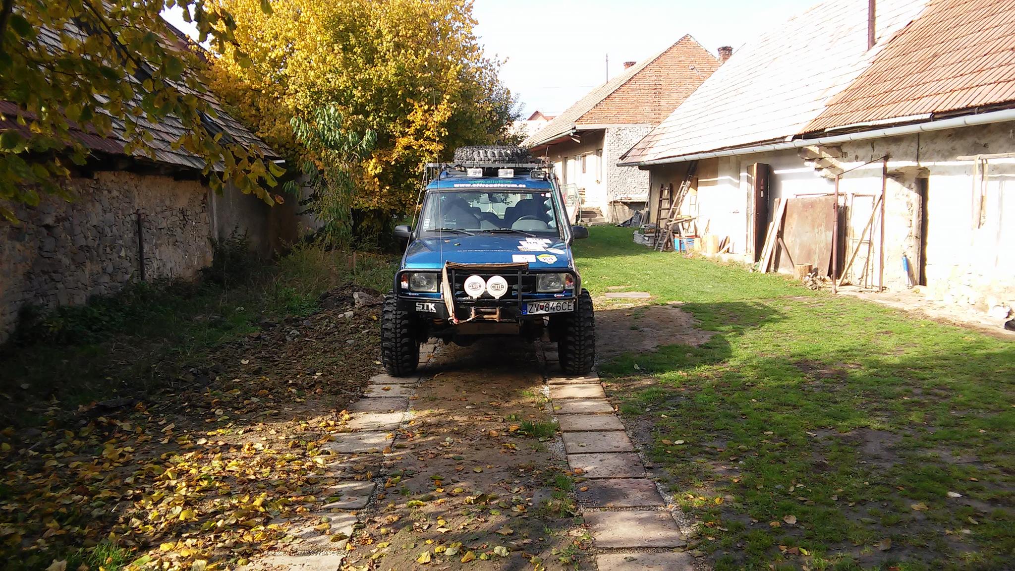

Predbežne tu píšem či by bol záujem o 3link do konca mesiaca by mal byt spravený jeden prototyp (už to mám nakreslené ) tak či by bol záujem .... Vo finále to bude vyzerať takto
R2D2 Roverisss D1 300tdipower on Maxxis Treps 37x12.5 .

Tak to je brutal foto..
