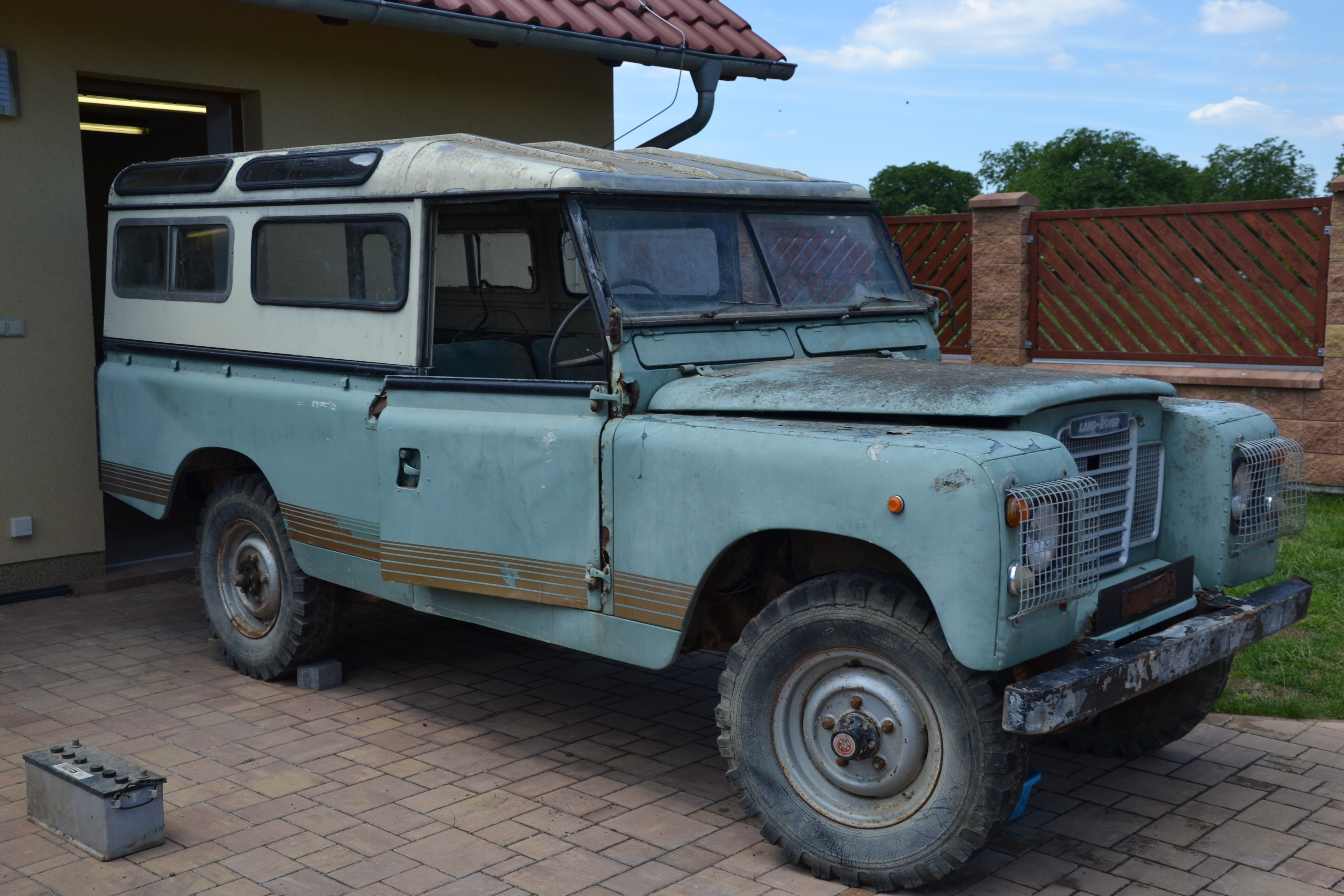

můj kamarád si z cesty do Itálie přivezl tohoto těžce nemocného Itala a požádal mě o jeho renovaci Dle výrobního čísla to je Series II. r.v. 1967. Renovací vozidel už mám za sebou několik, ale LR jsem ještě nikdy nedělal a tak jsem tady a doufám že mě vezmete mezi sebe a svými cennými zkušenostmi přispějete k renovaci tohoto stroje do původní podoby. Po rozebrání jsem zjistil, že škody napáchané kutilem na chassis jsou stejně veliké jako škody od hnědého moru, nicméně se renovace rámu po skoro dvou spotřebovaných tabulí plechu již blíží do finále a já začínám mít otázky
Na různých webech jsem se snažil najít jaká byla originální barva rámu a motoru, dozvěděl jsem se, že to bylo odvislé od typu a roku výroby. Rád bych aby v budoucnu tento dědek vypadal tak, jako když vyjel z fabriky a tudíž se ptám jestli myslíte, že s černou barvou udělám chybu, popř. kde bych tuto informaci k tomuto konkrétnímu kusu získal? Nevíte jakou mohly mít původní barvu kola? Tipuju že asi tu béžovou co je na střeše, ale jistý si nejsem.
A další otázka (z mnoha co ještě přijdou ) Nemáte někdo na prodej 2-hý list (svrchu) na 11-ti listové přední péro? Bohužel má ulomený ten oblouk kolem silentbloku, popřípadě obě přední pružiny, klidně v orezlém stavu jako na obr.? Kamarádovi se nechce kupovat nové a rád by aby se zrenovovaly ty původní.

Černou barvou rámu rozhodně chybu neuděláš, SIIA z roku 1967 měla rám černý z výroby. Blok motoru by měl být v "light admiralty grey", což je ve skutečnosti takový zvláštní odstín světle zelené. Přístrojovka, bulkhead a panty dveří dokládají, že výrobní číslo k tomuto autu patří, předek auta žel nikoli. Někdo ho v minulosti vytunil na SIII. SIIA '67 musí mít světla v masce, nikoli v blatnících a samotná mřížka chladiče je samozřejmě drátěná. Bouda je hardtop s přidanými okny, ale jsem si téměř jist, že nejsou originální (zadní by nemělo být otevíratelné) a tzv. alpin lights (oválná okénka ve střeše) mají být pouze dvě - na každé straně jedno a to pouze z station wagonu, u hardtopu nemají co dělat. To jen tak, co jsem si všimnul na první pohled.

Barva chassis černý lesk jak píše Neklan.Kola a střecha NCJ Limestone,hodně blízko je RAL1013
Karosérie HCD Light Green.Lepší prodejny autolaků to dokážou namíchat.
Renovovat listové pružiny je dle mých zkušeností ztráta času,vyplatí se koupit nové.

Chlapi díky! Vidím, že se mám hodně co učit! Měl jsem za to, že SII. už měla světla na blatnících a ono ne ty v masce se nám stejně líbí více a asi to nebude zas takový problém předělat, ale raději si nechám nejdříve z UK poslat certifikát, jestli ten typ a r.v. co jsem našel na netu podle výrobního čísla opravdu sedí. Ale jestli Bulkhead, panty,..sedí tak to tak asi bude. Zásahy kutila jsou rozsáhlejší, než jsem doufal....

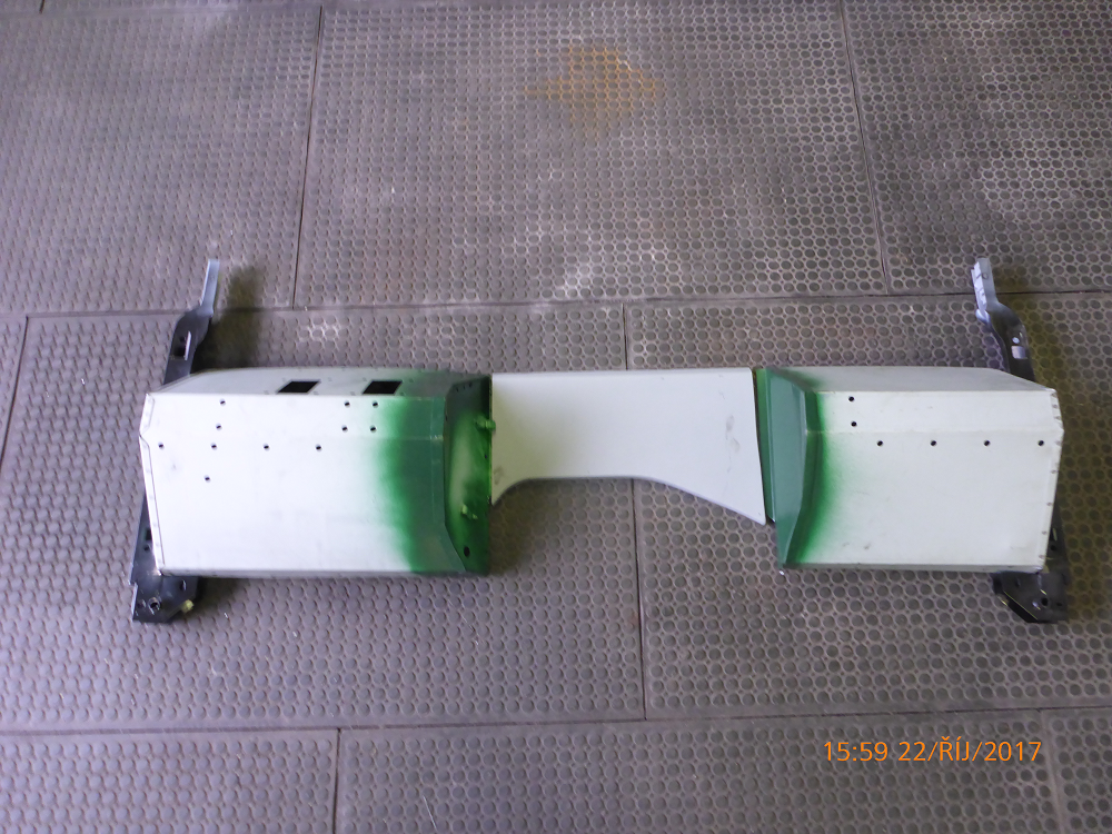

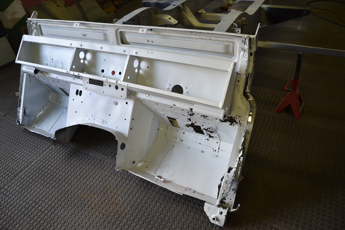

Tak jsem v mezičase zase trochu pracoval a rám už začíná získávat finální podobu, ještě než ho definitivně dokončím a nalakuju jsem se pustil do Bulkheadu, abych vše nejdříve pořádně spasoval. Po bližší obhlídce Bulkheadu jsem se rozhodl, že ho postavím komplet znova s použitím starého jako předlohy. Takže jsem se pomalu vydal na dlouhou cestu....

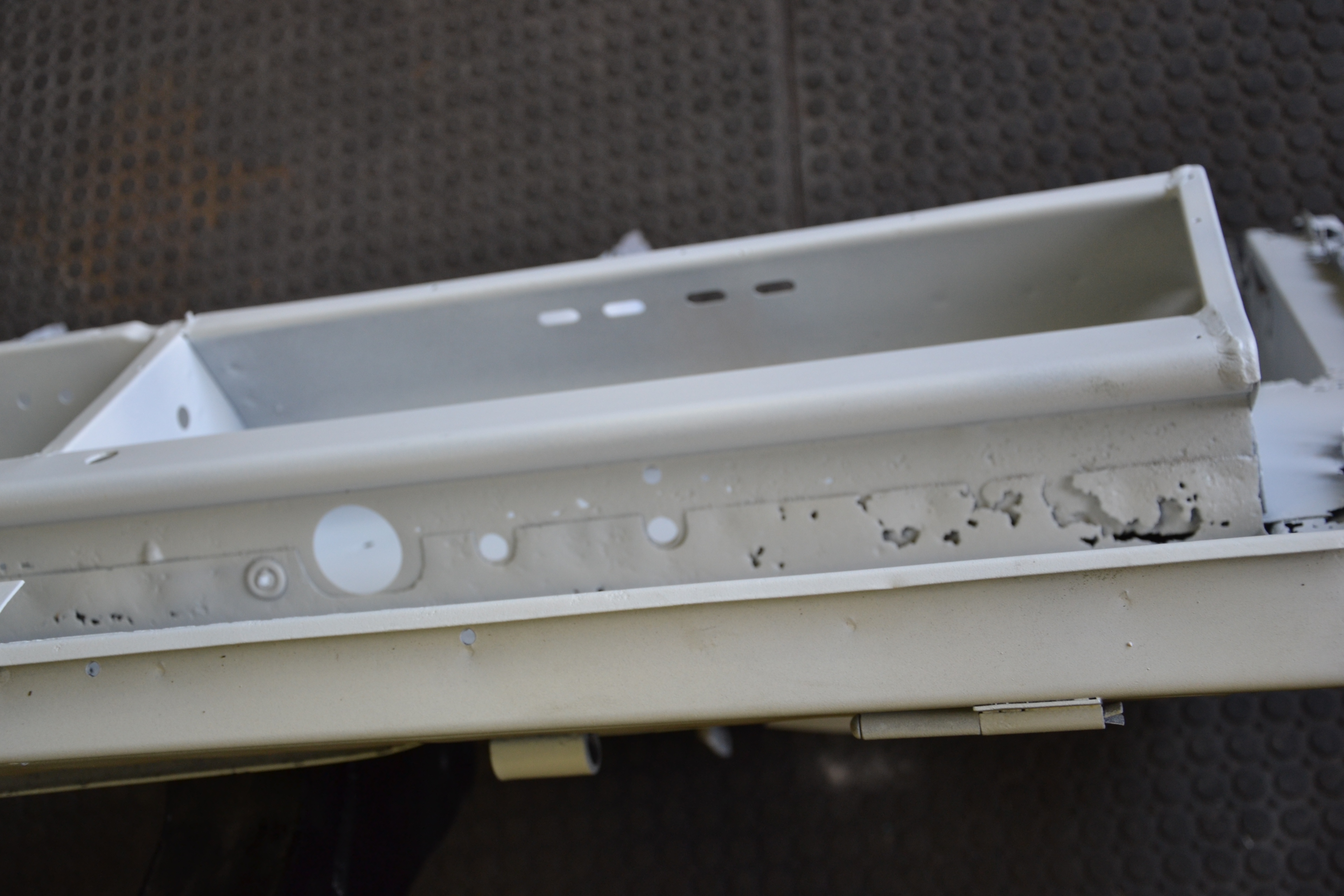

Ahoj, nějak jsem byl koncem roku zavalený dodělávkama na jiných projektech, že jsem se na Itala dostal zase až teď. Abych si trochu odpočinul od ztrouchnivělého Bulkheadu tak jsem zase trochu zapracoval na chassis. Snad už bude brzo na kolech a vyrazí na první cestu napříč dílnou
Re: Renovace Itala
ještě foto
Re: Renovace Itala
a ještě jedna.....ty přílohy mi dnes nějak nejdou....

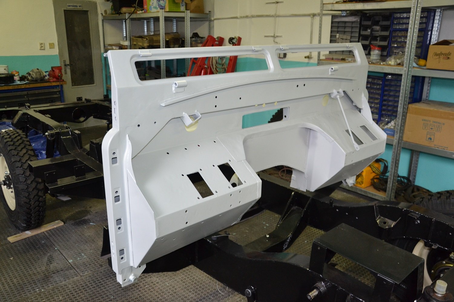

Ahoj, tak jsem se po delší době strávené nad jiným projektem dostal k dodělání Bulkheadu. Ještě chybí panty na okno, přecínovat sváry a pár drobností, ale to přijde dodělat až po kontrole spasování s blatníky a kapotou. Bouchly jsme s kamarádem šampáňo, byla to nekonečná práce .
