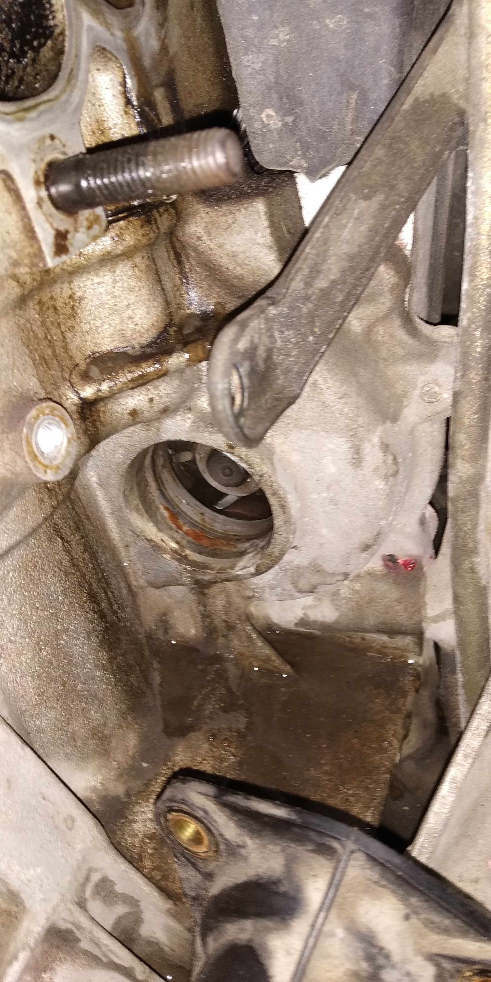

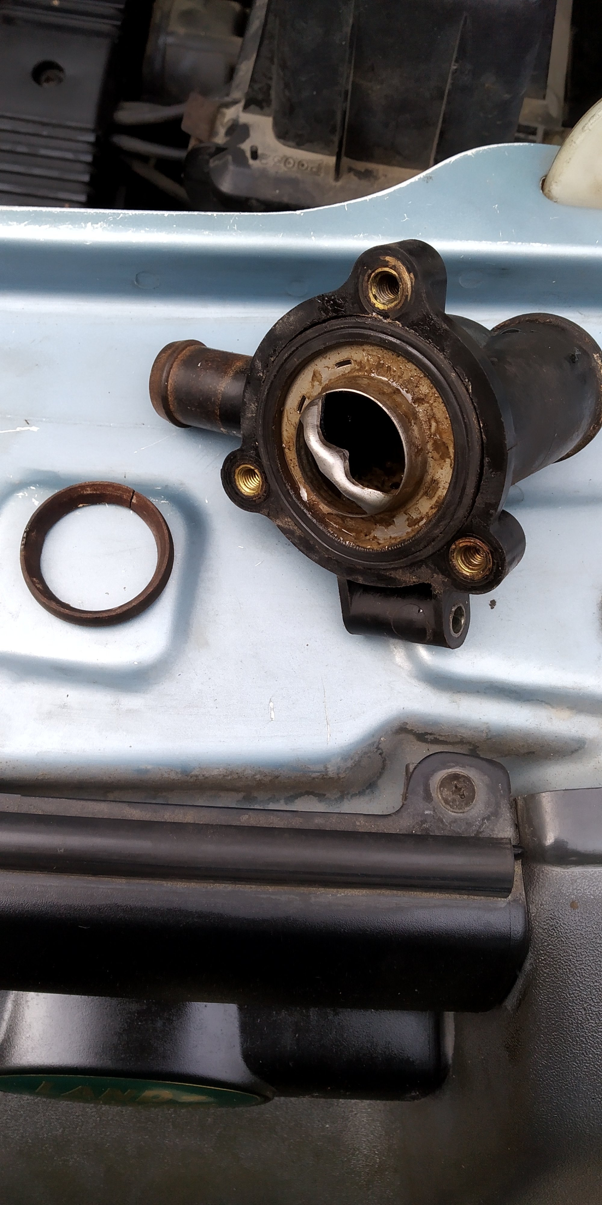

Tak jsem konečně vypreparoval to těsnění co jsem tam daval v dobre víře fibr ci co to bylo. Bylo samozrejme vyfoukle a viditelně foukalo do valcu. Dal jsem vycevrstve zasrouboval z5 a de se na to, voda ovzdusneni atd. Co se nestalo voda se ohrala a chladic studeny, jel jsem to projet a teplota sla hore. Sel jsem ovzdusnit houby platne, voda vrela v horni hadici a dal se nedostala. Vodni pumpa ven kontrola jestli se neprotaci vrtulka, takze do konvice bod varu a zkouska vrtulka dela to co ma. Pohltilo me velke zklamani z tohoto vozu, vyndal jsem termostat a udelal do nej malou dirku. Ovzdusnil jsem a auto dela to co ma topi netlakuje chladic teply nechapu prikladam to ke konstrukcni chybě. Ale nedavam tomu prilis nadeji uvidime vsak se zase ozvu.

Re: Funguje oběh vody chlazení bez fridexu? 1.8 i 88KW, r98
A jak jsi to odvzdusnoval ? Mel jsi venku i ten sroubek na 8 orech kovove trubce co jde od termostatu?ludarover píše: 31 bře 2018 21:11 Tak jsem konečně vypreparoval to těsnění co jsem tam daval v dobre víře fibr ci co to bylo. Bylo samozrejme vyfoukle a viditelně foukalo do valcu. Dal jsem vycevrstve zasrouboval z5 a de se na to, voda ovzdusneni atd. Co se nestalo voda se ohrala a chladic studeny, jel jsem to projet a teplota sla hore. Sel jsem ovzdusnit houby platne, voda vrela v horni hadici a dal se nedostala. Vodni pumpa ven kontrola jestli se neprotaci vrtulka, takze do konvice bod varu a zkouska vrtulka dela to co ma. Pohltilo me velke zklamani z tohoto vozu, vyndal jsem termostat a udelal do nej malou dirku. Ovzdusnil jsem a auto dela to co ma topi netlakuje chladic teply nechapu prikladam to ke konstrukcni chybě. Ale nedavam tomu prilis nadeji uvidime vsak se zase ozvu.![]()
Jo ten sroubek byl venku a hned jak to začalo strikat tak jsem ho zasrouboval a odsrouboval jsem ten plastovej od radiatoru a pak to tacalo i odtamtut srčet tak jsem to uzavřel ohřál a pak povoloval ten plastovej a zapnul topení na 4 polohu.lenham3 píše: 01 dub 2018 17:50A jak jsi to odvzdusnoval ? Mel jsi venku i ten sroubek na 8 orech kovove trubce co jde od termostatu?ludarover píše: 31 bře 2018 21:11 Tak jsem konečně vypreparoval to těsnění co jsem tam daval v dobre víře fibr ci co to bylo. Bylo samozrejme vyfoukle a viditelně foukalo do valcu. Dal jsem vycevrstve zasrouboval z5 a de se na to, voda ovzdusneni atd. Co se nestalo voda se ohrala a chladic studeny, jel jsem to projet a teplota sla hore. Sel jsem ovzdusnit houby platne, voda vrela v horni hadici a dal se nedostala. Vodni pumpa ven kontrola jestli se neprotaci vrtulka, takze do konvice bod varu a zkouska vrtulka dela to co ma. Pohltilo me velke zklamani z tohoto vozu, vyndal jsem termostat a udelal do nej malou dirku. Ovzdusnil jsem a auto dela to co ma topi netlakuje chladic teply nechapu prikladam to ke konstrukcni chybě. Ale nedavam tomu prilis nadeji uvidime vsak se zase ozvu.![]()
]Zdravím,
konečne som sa dopracoval k tomu odkiaľ sa mi už nejaký ten čas stráca voda (po tom čo mi "experti" mechanici menili súčiastky, ktoré meniť netrebalo ako tesnenie na saní a chceli meniť aj tesnenie pod hlavou). Problémom bol termostat ktorý sa napája na vodnú pumpu. Teraz sa už načisto rozsypal tak sme mohli prísť na to odkiaľ to tečie. Moja otázka na tých čo to už mali rozobraté je, je to iba skrinka alebo v nej má byť aj termostat? Pretože keď som to vymontoval, bol tam iba ten ufo tanier ale zvyšok termostatu už nie. Podľa popisu sa do môjho modelu dával do roku 2000 domček aj s termostatom, od 2001 už iba prázdny domček. Nie som si ale istý či do 1.8i ide prádzny alebo nie.
Auto je LR Freelander 1.8i 16V, rok výroby 2000 + LPG
Bude to tento?
Bude to tento?
Kód: Vybrat vše
https://www.litep4x4.cz/detail/freelander-1/chlazeni-a-topeni/pem10025l---termostat-1-8
Podle katalogu by tento mel byt do cisla VIN konciciho na YA999999 a od VIN 1A000001 ten druhy (PEM000020L). Takze idealni by bylo asi srovnat podle toho.
