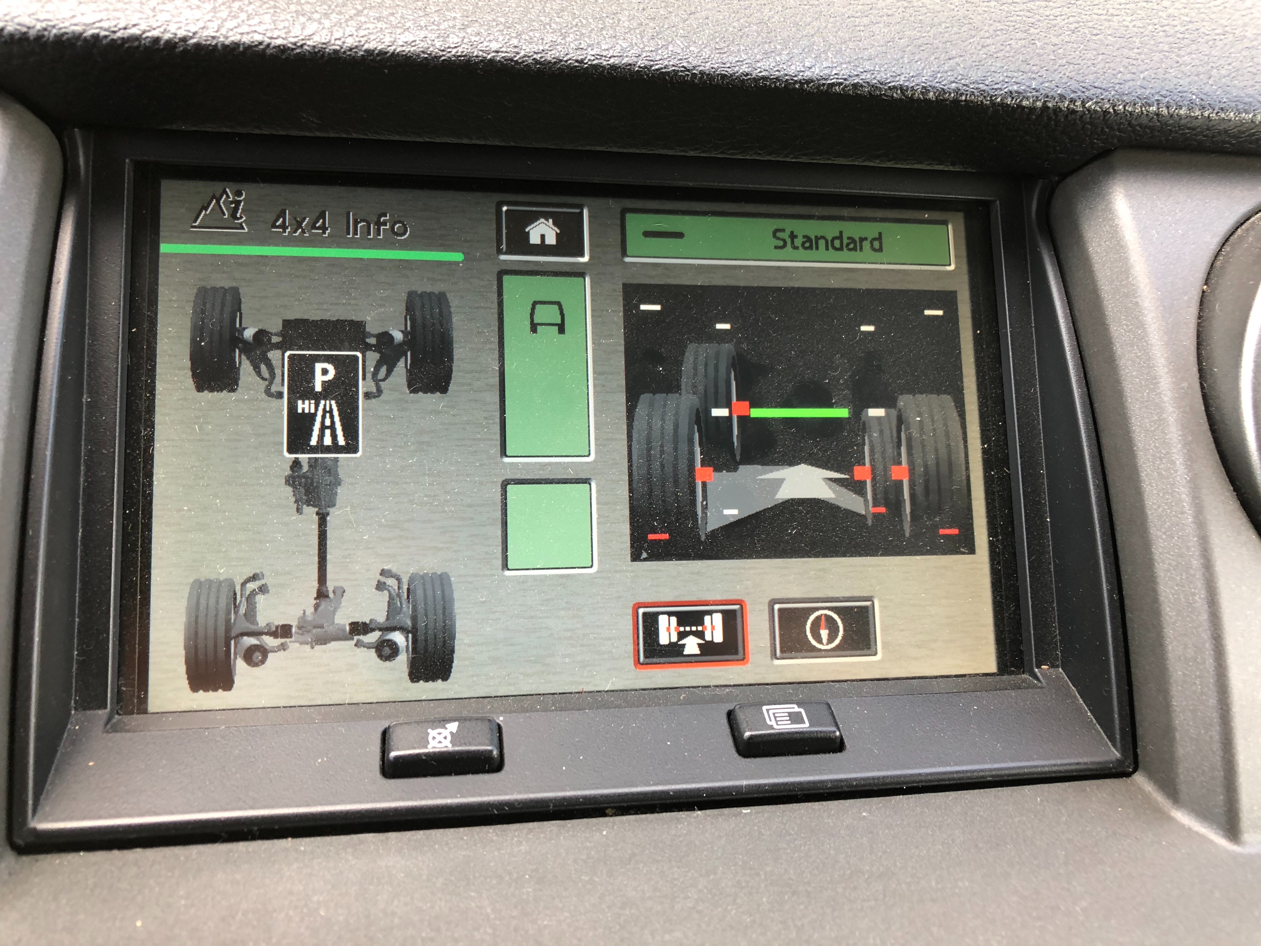

Jsem tu nový tak se předem omlouvám jestli už to tady bylo rozebíráno. Měnil jsem tycky na změnu výšky u discovery 3 od místního člena zde na forum a po výměně bylo levé přední kolo méně nafoukano než ostatní , celkove mi přišlo ze možná cely předek byl min než zadek . Jel jsem to projet a skočila chyba ( auto s sipkama - červená kontrolka) a podvozek padl na doraz dolu . Může to být čidlo výšky ? Když ano stačí vyměnit a auto se zvedne nebo se s tím bude muset na diagnostiku a kalibrovat výšku ?

Re: Chyba výšky
Toto mám z diagnostiky ale nechce se mi věřit ze by byly všechny tři čidla ko . Pred výměnou v pohode :/
