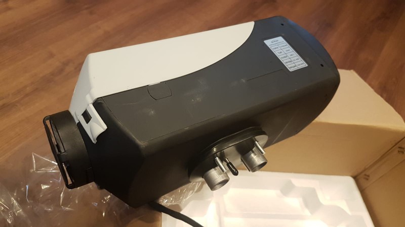

ad cinske topeni, koupil jsem to co na nej daval Hubert odkaz:
stalo 4623CZK vcetne expresni dopravy (to strhli z karty), ktera byla cca 500CZK
a DHL ho priveze v pondeli, tedy tyden a den po objednani (samo mohl jsem si pro nej dojet na DHL uz ve ctvrtek) za procelni si vezmou 550CZK a DPH bude 720CZK
celkem je to tedy 5893 (dalo by se to o 1000mene, kdyby jsem nechtel expres dopravu a proclil si to sam na celnim urade)
ta tak
jak funguje dam vedet az ho rozchodim, coz bude doufam v tydnu, protoze bych ho chtel uz o vikendu pouzit na lodi
ta tak

Tak tu pak hod nejake fotky jak jsi to v lodi namontoval ,taky ho chci dat do lodilow píše: ↑03 lis 2018 16:44 ad cinske topeni, koupil jsem to co na nej daval Hubert odkaz:
ta tak

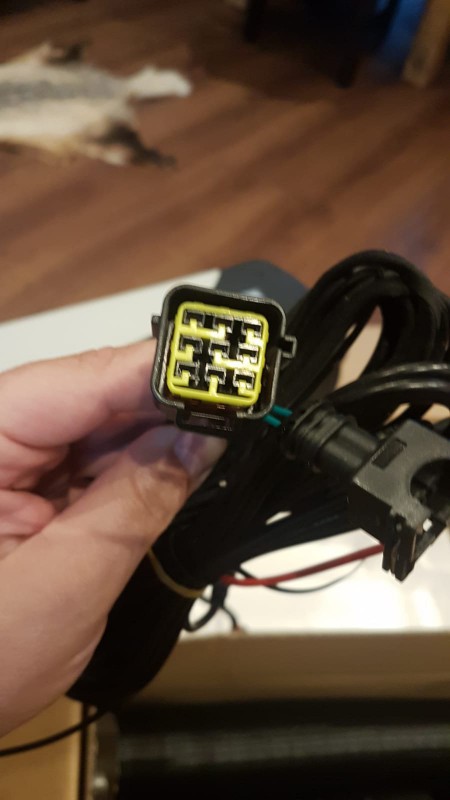

Re: Webasto, Ateso - nezavislá topení
Zatim bezi hodinu. Fakt je to moc pekne zpracovane. Vcetne konektoru a kabelu

... tak nam ukaz nejake realne fotky.
