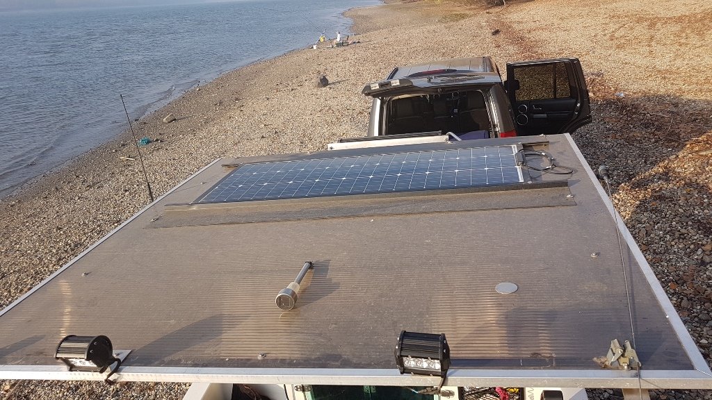

Ale ja ten solar nejdem dávať nasilu- sú to len úvahy..Aby som niečo nespravil a potom znovu prerábal...Ja mám napríklad 100w solar na strieške člnu a ešte ked som s tým bol naposledy tak 3-4 týždne mi to tuším cez obed dávalo cez 2A určite...
