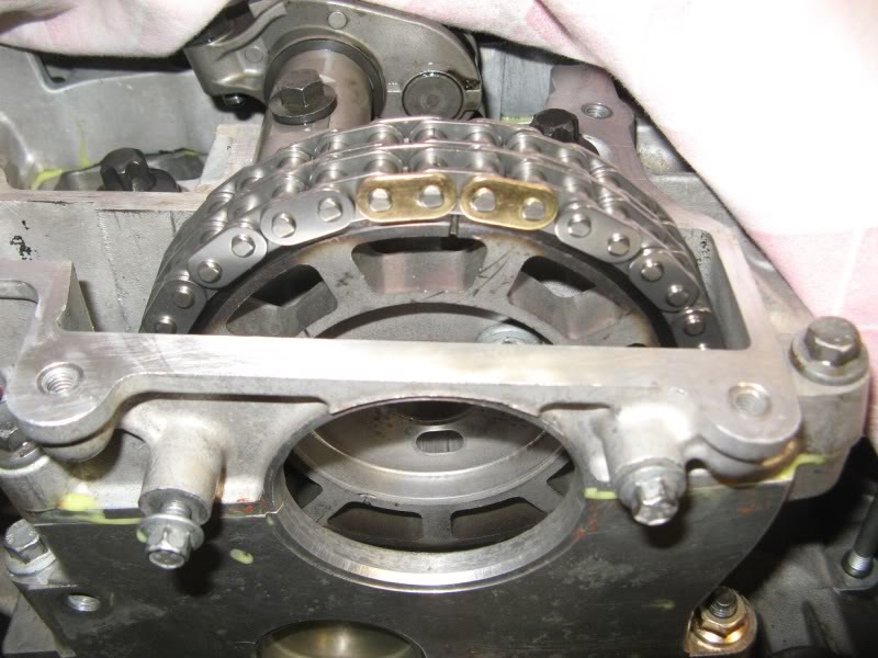

Mal som dolu hlavu a chcem skontrolovat ci mam dobre rozvody len neviem nikde najst kde zaistit kluku

Na pravý straně zespodu ve směru jízdy je ve frémě spojky otvor s dvanáckou nebo čtrnáctkou závitem.Je tam vidět ozubení setrváku.Tam jsem našrouboval šroub,opřel o setrvák a tím znehybnil kliku.

Predpokladam že na zotrvaku je dirka kam ten zaistovak vlezie je to tak?
