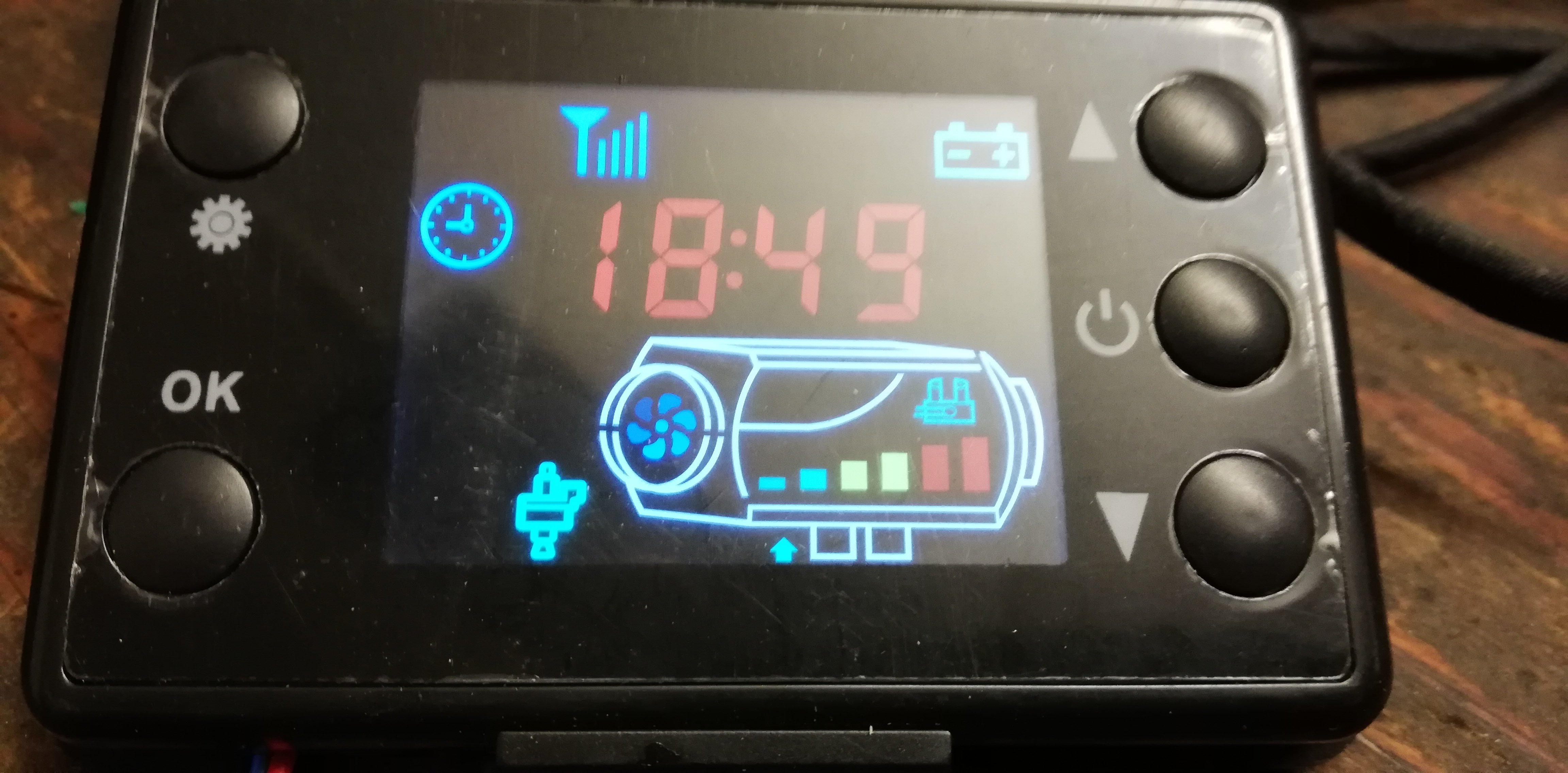

mini recenzia:
Chcem si urobiť kúrenie do dielne a tak som objednal"webasto" z Aliexpressu. Výkon 2kW, na 12V. Dorazilo cca za mesiac. Cena viac ako priaznivá 156,10€ plus clo , dph a nejaké manipulačné poplatky spolu 42€. linka: https://www.aliexpress.com/item/Free-sh ... 4c4dfFujGg teraz pozerám že už tam má cenu 174,03. Na prvý pohľad vyzerá ako origo, (okrem farby ). prirovnával som ho k originálu a rozmery (rozteč otvorov) vyzerajú byť identické , akurát káblová forma má iné konektory, chýba výstup na diagnostiku.
Číňan pribalil asi úplne všetko, kopec skrutiek, spón..., filter na palivo.
https://youtu.be/YZg3xxgr3bI
Ovládač zobrazuje čas, teplotu, napätie na baterke, kód chyby a regulácia je v Hz .Nastavenie dvoch časov na spustenie a dvoch na zastavenie .Je tam aj nejaký zámok, kde sa dá nastaviť 4-ciferné čislo. (či som tam niečo zadal alebo nie stále išlo všetko ovládať.)
Nedostatky: Trochu umelý zápach, pravdepodobne z tlmiča výfuku. (dúfam že sa to vypáli). Ako nedostatok vidím stále zapnutý display -aj keď je už kúrenie vypnuté. To znamená trvalý odber 95mA, vypnutím napájania sa vynulovali hodiny.

Tak za ty penize. Perfektni! Nema smysl ladit neco stareho. Akorat ten ovladaci panel je divne ze se neuspi.
