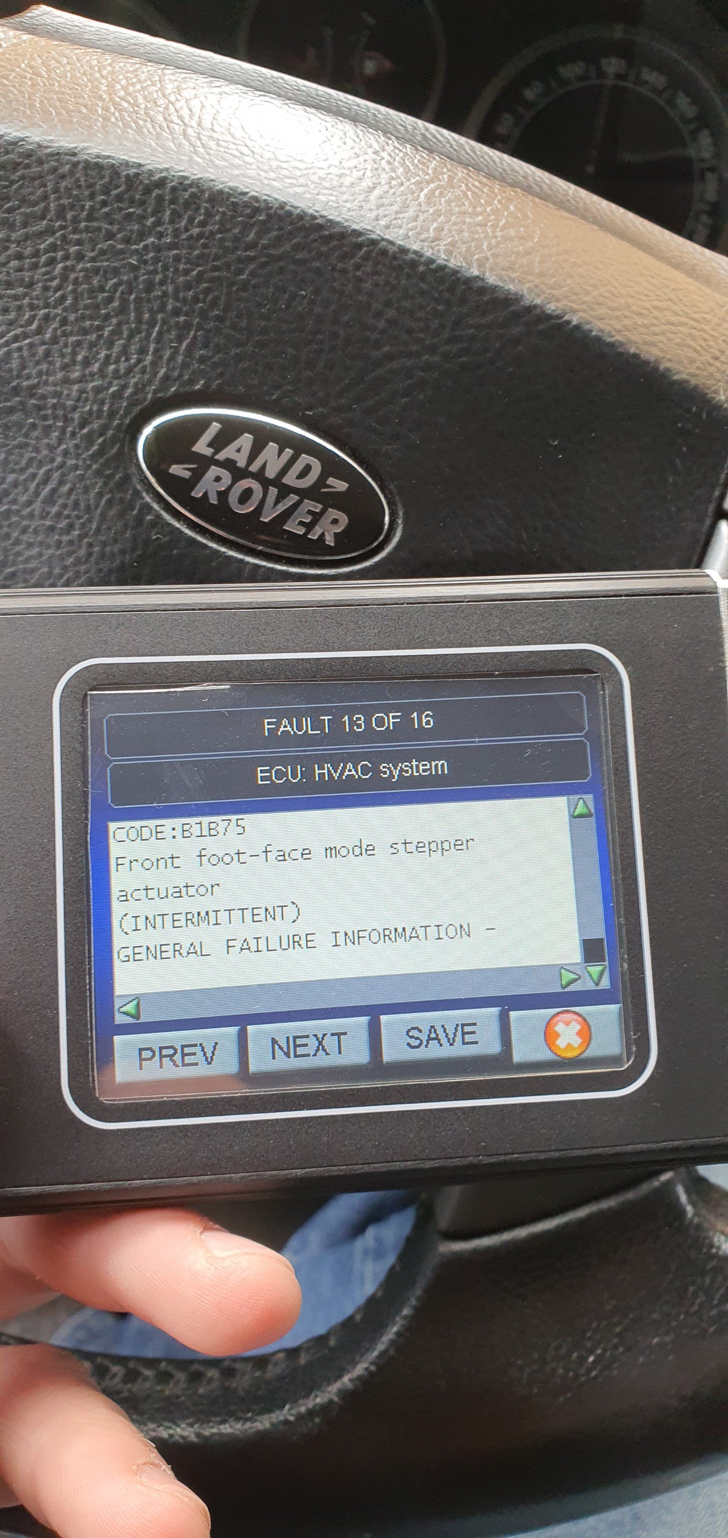

Prosím poraďte o týchto chybách.

Majo este si zabudol napisat ze mas LPG.
2 zavady na motorcekoch klapiek ventilacie
2 zavady na motore - chyba tlaku na palivovom raily a chyba lambdy na oboch vyfukoch (privela kysliku)

Mipr. Ďakujem. Tie sondy som nevedel. A tie motorceky ono to vybehli naraz tie chyby. Možno sa to ovplyvňuje.

len aby si to nevykladal nespravne, neznamena to nevyhnutne, ze lambdy nie su v poriadku, ale ze hlasia nekvalitnu zmes. A kedze obe strany hlasia to naraz, problem bude skor pred vyfukom: nasavanie, motor, palivo,... Tam mas nizky tlak paliva, sice historicky, ale moze indikovat problem prave tu. Klasicky by som povedal ze oplatilo by sa pozriet na live data.
Kedze ale mas plyn, moznoze prave to treba len doladit. Lean plynovy rezim neni dobry pre motor, moze poskodit sedla ventilov.
Vse za predpoklad, ze dalsie chyby nie su podstatne, ked vidim ze ich tam je spolu 16.

No dalsie chyby boli klimatizácia,anténa a ešte niečo. A tie sondy už pred 3 rokmi a pred rokom na emisnej vravel technik... Inak aj ten plyn treba nastaviť, to onedlho a dostanem sa asi aj k vstrekom a railom...pooh píše: ↑06 dub 2020 21:42len aby si to nevykladal nespravne, neznamena to nevyhnutne, ze lambdy nie su v poriadku, ale ze hlasia nekvalitnu zmes. A kedze obe strany hlasia to naraz, problem bude skor pred vyfukom: nasavanie, motor, palivo,... Tam mas nizky tlak paliva, sice historicky, ale moze indikovat problem prave tu. Klasicky by som povedal ze oplatilo by sa pozriet na live data.
