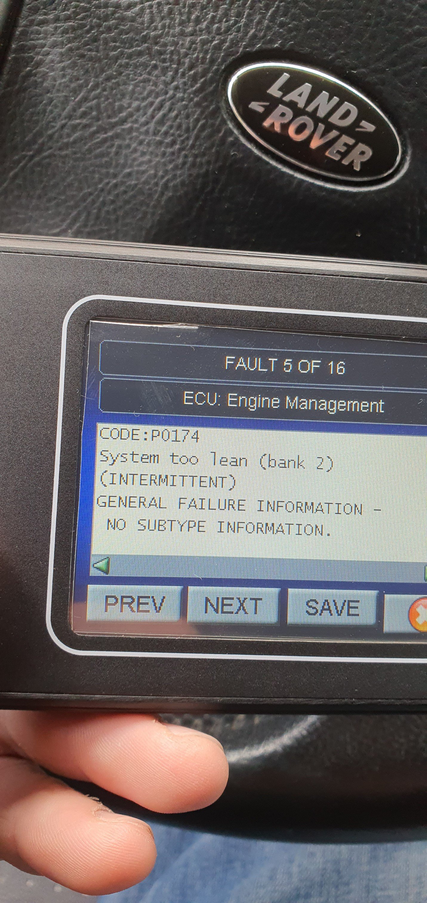

Prosím poraďte o týchto chybách.

Majo este si zabudol napisat ze mas LPG.
2 zavady na motorcekoch klapiek ventilacie
2 zavady na motore - chyba tlaku na palivovom raily a chyba lambdy na oboch vyfukoch (privela kysliku)

Mipr. Ďakujem. Tie sondy som nevedel. A tie motorceky ono to vybehli naraz tie chyby. Možno sa to ovplyvňuje.

majo2982 píše: 06 dub 2020 07:05 Mipr. Ďakujem. Tie sondy som nevedel. A tie motorceky ono to vybehli naraz tie chyby. Možno sa to ovplyvňuje.
len aby si to nevykladal nespravne, neznamena to nevyhnutne, ze lambdy nie su v poriadku, ale ze hlasia nekvalitnu zmes. A kedze obe strany hlasia to naraz, problem bude skor pred vyfukom: nasavanie, motor, palivo,... Tam mas nizky tlak paliva, sice historicky, ale moze indikovat problem prave tu. Klasicky by som povedal ze oplatilo by sa pozriet na live data.
Kedze ale mas plyn, moznoze prave to treba len doladit. Lean plynovy rezim neni dobry pre motor, moze poskodit sedla ventilov.
Vse za predpoklad, ze dalsie chyby nie su podstatne, ked vidim ze ich tam je spolu 16.

No dalsie chyby boli klimatizácia,anténa a ešte niečo. A tie sondy už pred 3 rokmi a pred rokom na emisnej vravel technik... Inak aj ten plyn treba nastaviť, to onedlho a dostanem sa asi aj k vstrekom a railom...

majo2982 píše: 06 dub 2020 21:59 No dalsie chyby boli klimatizácia,anténa a ešte niečo. A tie sondy už pred 3 rokmi a pred rokom na emisnej vravel technik... Inak aj ten plyn treba nastaviť, to onedlho a dostanem sa asi aj k vstrekom a railom...
mozno ta chyba tlaku paliva neni dolezita. S/C ma regulovane cerpadlo paliva bez vratenia paliva do nadrze. Pri prerabke na LPG to treba riesit, a kedze EMS sleduje tlak aj cerpadlo aby vedel regulovat cerpadlo, mozno to len zaznam o tom ,ze cerpadlo bolo odstavene, alebo funguje na minimum. Nech sa k tou vyjadri potom plynar ako presne to riesili.

Som zvedavý ako sa to bude správať po výmene sond. A navsteve plynu...

praveze stoji za to, tazke tisice v eurach mozes usetrit rocne - jasne, ze zavisi kolko jazdis ale. P38 mam na kazdodenne jazdenie, mam tam plyn, S/C nema, lebo jednoducho neoplati sa pri pocte km. a problemy nemusia byt, pokial mas to spravene dobre. a treba k tomu samozrejme aj rozumiet. a mal som aj ine auto na plyn. Proste mozes mat vykonne auto s benznovym motorom, a pritom nemusis sa obmedzovat, ja to beriem ako super vec. a pritom kolko ja rocne davam do paliva, vobec mi neni jedno ta ciastka co mozem usetrit. P38 napriklad vtedy za menej ako 6 mesiacov mi zarobila na montaz LPG - a to ma stalo 1500e .
lambdy nemusia byt zli, hlavne ked ukazuju rovnako, zmes proste moze byt chuda. a to treba riesit, lebo to neni dobre, hlavne pre motory jaguar.

je to pravda, ze cim jednoduchsi motor, tym lepsie pre LPG. S/C ma kompresor a nie turbo, preto ten priebeh rovnomernejsi. najtvrdsi oriesok tam byva benzin, kedze tam neni spatne vedenie do nadrze. ostatne su o kvalite nastavenia mapy ...
