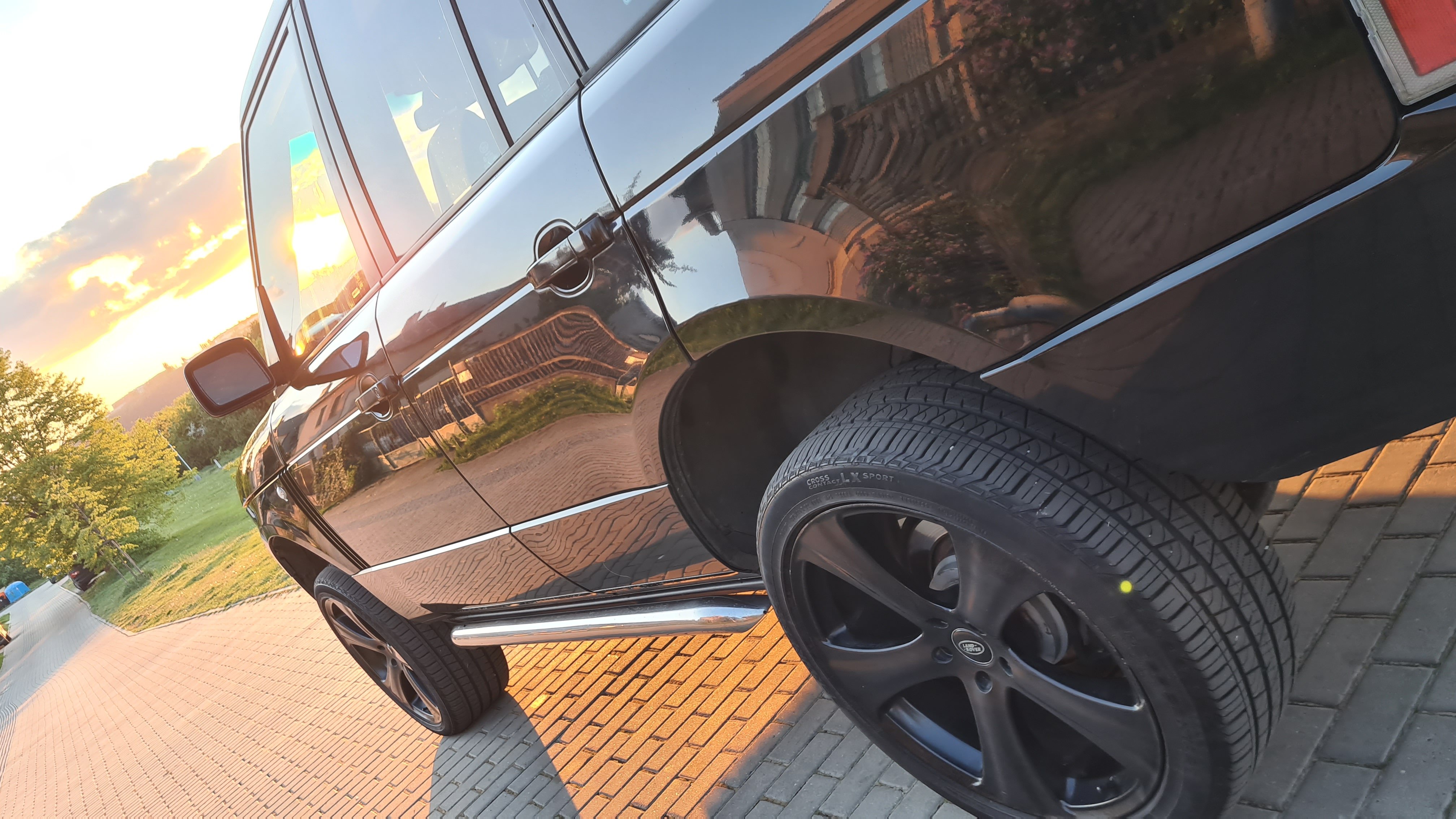

- Lukasino
- Příspěvky: 3869
- tel.: 6034sedmsedm854
- auto: LR
- Bydliště: Kutná Hora
Re: XLIFTER - Vývoj kontroléru výšky pro D3/4/RRS - Český LLAMS
Tak tak, jede to už i na MY2010- a luxus, apka taky super klobouk dolů
