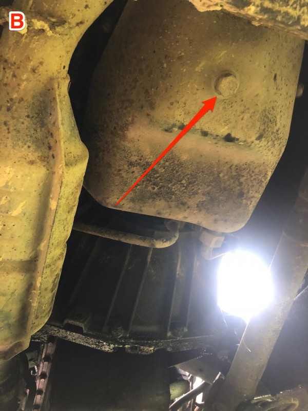

ahoj, prosim, jestli by mi nekdo poradil. Zalehnul jsem dneska pod auto, coz neni obvykle, protoze tomu vlastne prd rozumim, a chtel jsem se zeptat na dve veci
Obrazek oznaceny jako A) - nechybi mi tam nejaky sroub, uzaver?
Obrazek oznaceny jako B) - to je prosim vypustni sroub motoroveho oleje?

Re: Rychlo dotazy
Pořád stejné otázky
A ne
B ano
A ne
B ano

Re: Rychlo dotazy
sorry, jsem jelito a nejak jsem nevedel, jak mam hledat ze mi chybi sroubek na podvozku .-) diky moc
Re: Rychlo dotazy
B je vypustny srob oleja automatickej prevodovky!

Re: Rychlo dotazy
To je vana ne,je to teda blbě vidět.

Re: Rychlo dotazy
Teslo ma recht,vana ma šroub na hraně,omluva

Re: Rychlo dotazy
Ten šroubek tam hledaji všichni při prvním pohledu na spodek,evidentně tam chybí,vypuštak na 300tdi je směrem dozadu na vaně,ahoj.panRichard píše: 10 zář 2020 15:40sorry, jsem jelito a nejak jsem nevedel, jak mam hledat ze mi chybi sroubek na podvozku .-) diky moc

Re: Rychlo dotazy
Na obr A prodloužiš šipku a ukazuje na vypustny šroub motorového oleje

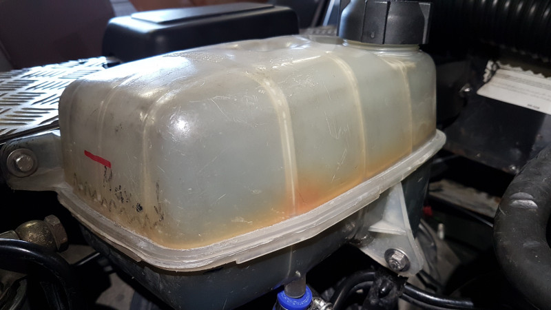

Oranžová expanzka, proč? Vypláchnul jsem chladič a motor kys. citronovou a po výplachu byla expanzka krásně čistá. Po ujetí cca 100km začíná oranžovět jako bych jezdil jen s vodou místo nemrznoucí kapaliny. Proč???

Re: Rychlo dotazy
Ružová nemrzka G12?
Re: Rychlo dotazy
Modrá G11, vrátil jsem tam náplň co tam byla předtím, abych to ještě pro jistotu propláchnul před novou.

Re: Rychlo dotazy
Mira 101 píše: 10 zář 2020 16:22 Na obr A prodloužiš šipku a ukazuje na vypustny šroub motorového oleje![]()
,uf a je to
super, dekuji vsem za pomoc.. bude to pro me velka premiera, doposud jsem menil tak zarovky

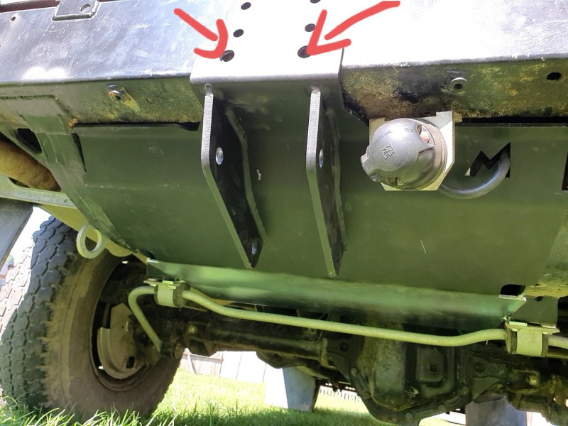

zdravím taky bych svou maličkostí využil toto vlakno na rychlo dotazy.. koupil jsem si kryt palivové nádrže s odnímatelnou tažnou platformou (terrafirma TF922) a vše sedí tak jak má, ale problém je jak nasroubovat dva šrouby s matkami do nárazníku, když se tam k matkám nemám jak dostat. řezat do krytu nebo do podlahy se mě moc nechce, ale někdo může mít nějakou zkušenost tak bych poprosil poradit. dík všem

Re: Rychlo dotazy
A nepatří dovnitř nárazníku náhodou deska s maticemi/se závity, která ho má zároveň i zpevnit? On ten plech nárazníku není nic moc silný.
