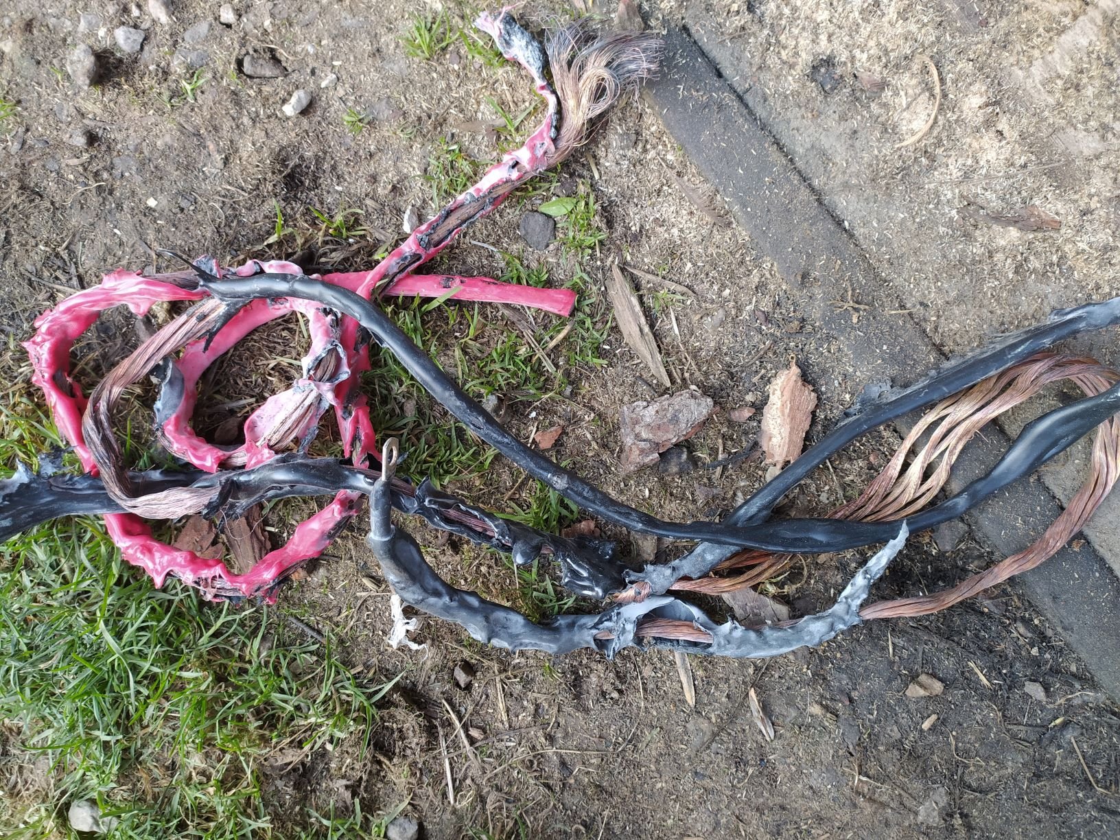

Ahoj
jen takové varování, aby se připojení navijáku nepodceňovalo, kámoš nedal odpojovač, a oka taky nebyly úplně správně, a takto dopadly kabely, naštěstí měl po ruce hasičák.

a nedaju si Ti ludia povedat a nedaju...

A s odpojovačem i pořádnou kontrolku aby to praštilo do očí když je naviják pod napětím!

A ještě se zamyslet, kudy kabely vedou, co se stane při nějakém malém ťukanci, jestli se náhodou neskřípnou a nezkratují. Proto používám odpojovač ovládaný elektricky, v principu velké relé, který se dá dát kamkoliv a tedy nejenom tam, kde je k němu přístup pro ovládání. Dávám to těsně k baterce.
Kontrolka je nutná i tady - elektrický odpojovač stejně jako každé relé, docela dost žere, a je celkem blbé vymlátit baterku jenom tím, že jsem to přes noc nechal zapnuté. Dávám to tak, aby naviják fungoval i bez zapnutého zapalování - občas se hodí na drobné cuknutí lanem, které v pohodě dá baterka.
