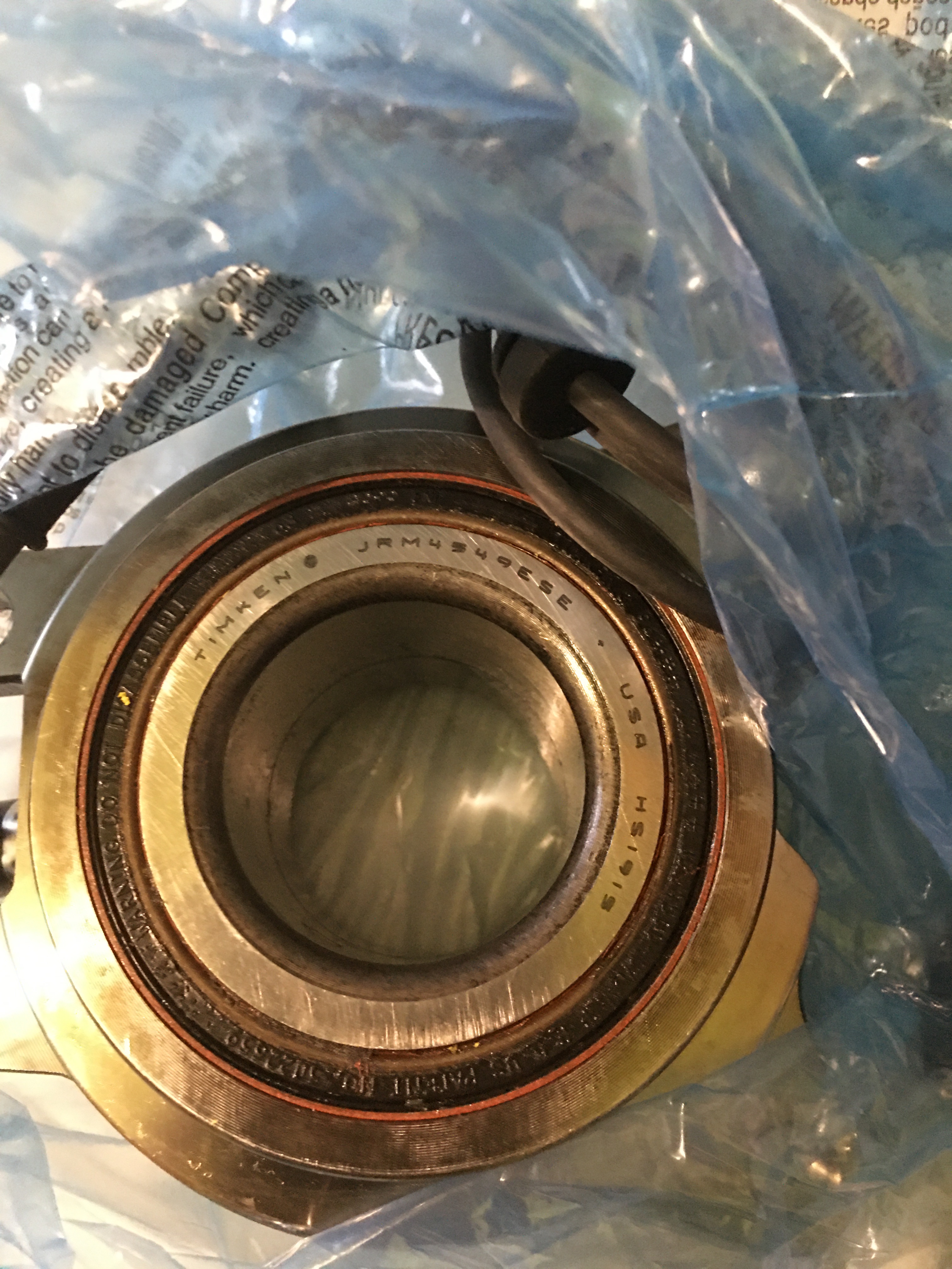

Tak som objednal skf a prišlo mi toto, dá sa náboj do ložísk prelisovať zo starého? Keď som menil na ľavej strane došlo to komplet Alebo je to na nejaký iný LR , musím skontrolovať podľa auta , zajtra uvidím .

Kámo, gratulujem. Kúpil si origo Timken ložisko bez náboja .
Náboj musí pasovať, ak bude originál.
D2 má "wheel hub unit" generácie 3.2 ( označuje sa aj 3.2GEN) bez rozválcovanej hlavy nitu = stačí vymeniť iba tú časť, čo si kúpil a náboj dáš zo starého.
Dobre očisti starý náboj bez poškodenia dosadacích priemerov. Keď to budeš lisovať dokopy na lise, treba tlačiť cez čelo vnútorného krúžku a pomaly otáčať tým vonkajším "krúžkom" s ušami so závitmi...
Kde si k tomu prišiel? Aký objednávací kód to má?

Jak je potřeba silný lis? Zvládne to 12t,? Můžeš prosím dát odkaz a číslo dílu. Díky.

autodoc.sk normalne to najdes v ich katalogu ,firma skf vkba6753 https://www.autodoc.sk/skf/7182678 len cena kolíše teraz je tam 185eur ja som mal 163 eur bez dane to bolo myslim 139 eur.Pre info na zadnú nápravu je to SKF VKBA6756

A ještě prosím tě čím jsi to přelisovával? Děkuju.

zatial len foťákom,dnes mi to došlo

Nalisovať to pôjde aj malým lisom.
Odporúčam dať náboj cez noc do mrazničky a to ložisko dať na radiator.
Dosadacie priemery na náboji a ložisku nemazať aby sa vnútornē krúžky pod záťažou nepretáčali !!!

Tak som to kus pofotil,vylisovanie som riešil trochu punkersky ,čínsky sťahovák za 8 eur ,japonská flexa z Írska,a zverák Kasper ,len pri lisovaní som vymäkol a dal som to lisom v práci

Podle mě je to to tolik práce že to nemá význam . Ty Britpartí náhrady jsou celkem použitelný..

Mě se nezdá, že by to bylo tolik práce. Dvě, tři rány palicí a ložisko je dole, zůstane tam vnitřní kroužek,ten fiknu flexou a nalisování novýho ložiska je otázka chvíle. A ložisko v Granexu stojí asi šestnáct stovek.

A kdepak je kroužek abs ?
