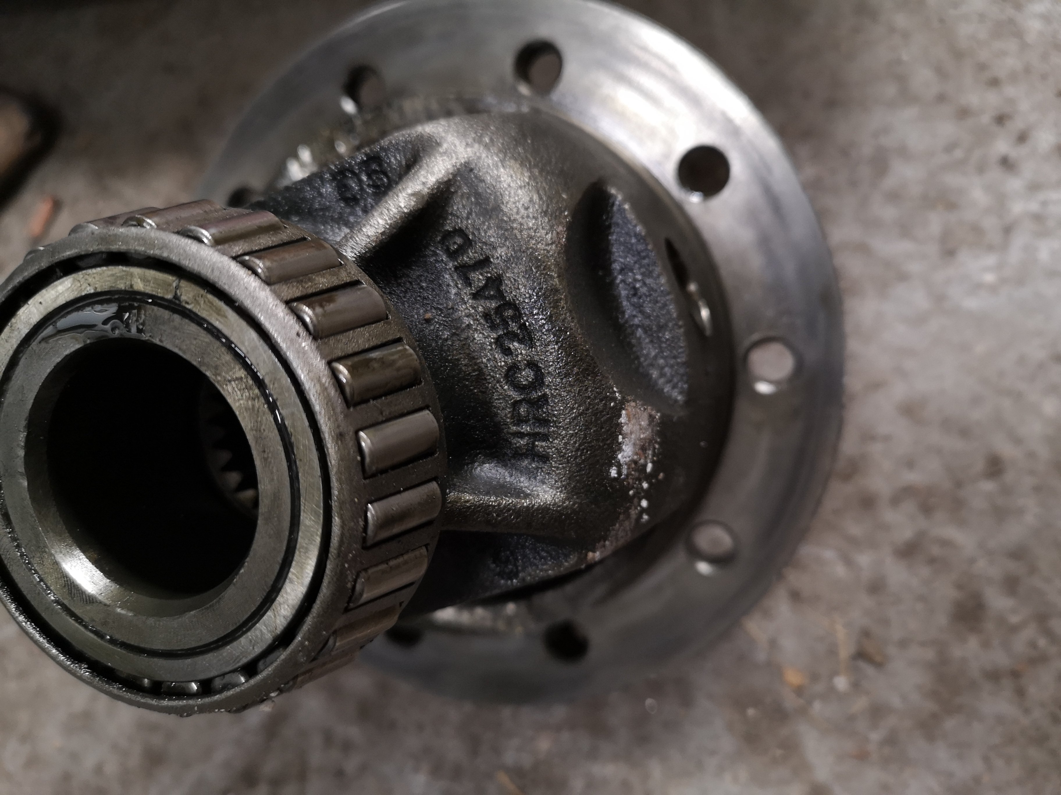

Zháňam kos diferaku pod číslom FTC5399 na Def 90 2010r.v je to dvojpin a 18mm 24 drazok, nový sa mi v bežné dosputnych obchodoch nedarí zohnať, teda myslím ta lacnejšia BP verzia. Tak reku ci sa niekomu nevalaju v garazi v krabicy za rozumnu cenu . Potreboval by som rovno dva kusy, keďže sa zlomili hriadelky v oboch diferakoch naraz

Ono práveže to bolo skôr o tom ze sa dlhodobo jazdilo a vedelo sa ze už cukaju docela dosť a prišlo jedno brodenie a to bol posledný klinec do rakvy. Najskôr som kúpil iba nové ložiská a hriadelku ale zistil som ze tie povodne koše majú vymlatene osadenie hriadelky a už to není ani tvar kruhu ale vajca. Vsperu som premýšľal ale zostalo to v rovine premýšľania lebo to auto skoro vôbec nejazdí do terénu a toto cele rozpadnutie diferakov je ukážková zanedbaná údržba.

Ahojte, Nafotil som to tak možno podľa toho to nejako zistíme ci mate rovnaké, je tam aj fotka toho vajca vyryteho ako sa to postupom času a zanedbania pekne prehryzie

Ahoj, áno ja prakticky potrebujem len ten obal, ozubené kolesa aj ložiská mam nove nachystané len keď som videl akú to ma vydretu vôľu v osadení ten 18mm hriadeľ tak som sa rozhodol zohnať nové tie koše.

Ahojte, náhodou niekto nepozeral ci tie vaše koše sú rovnaké ako ten môj na fotke?

No našťastie už som to vyriešil, zohnal som diferaky bez vôli vo veľmi dobrom stave tak hádam to už zalozim a bude znova behať, ale bol to dlhý boj zohnať niečo čo by bolo ôk. Teraz sa zase môžem venovať D2 a strajkujucemu riadeniu
