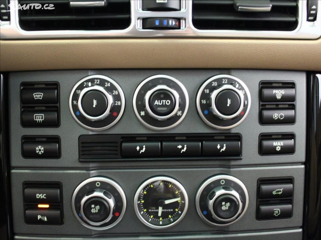

Nevíte někdo prosím, co ovládá tlačítko vpravo dole pod otvíráním kufru na RR?

Zadni topení

Tušil jsem to, ale protože při spínání nic nereagovalo, tak jsem nevěděl co přesně to je. Je to auto kamaráda a tak se pokusím to nějak opravit. Díky za poznatek.
