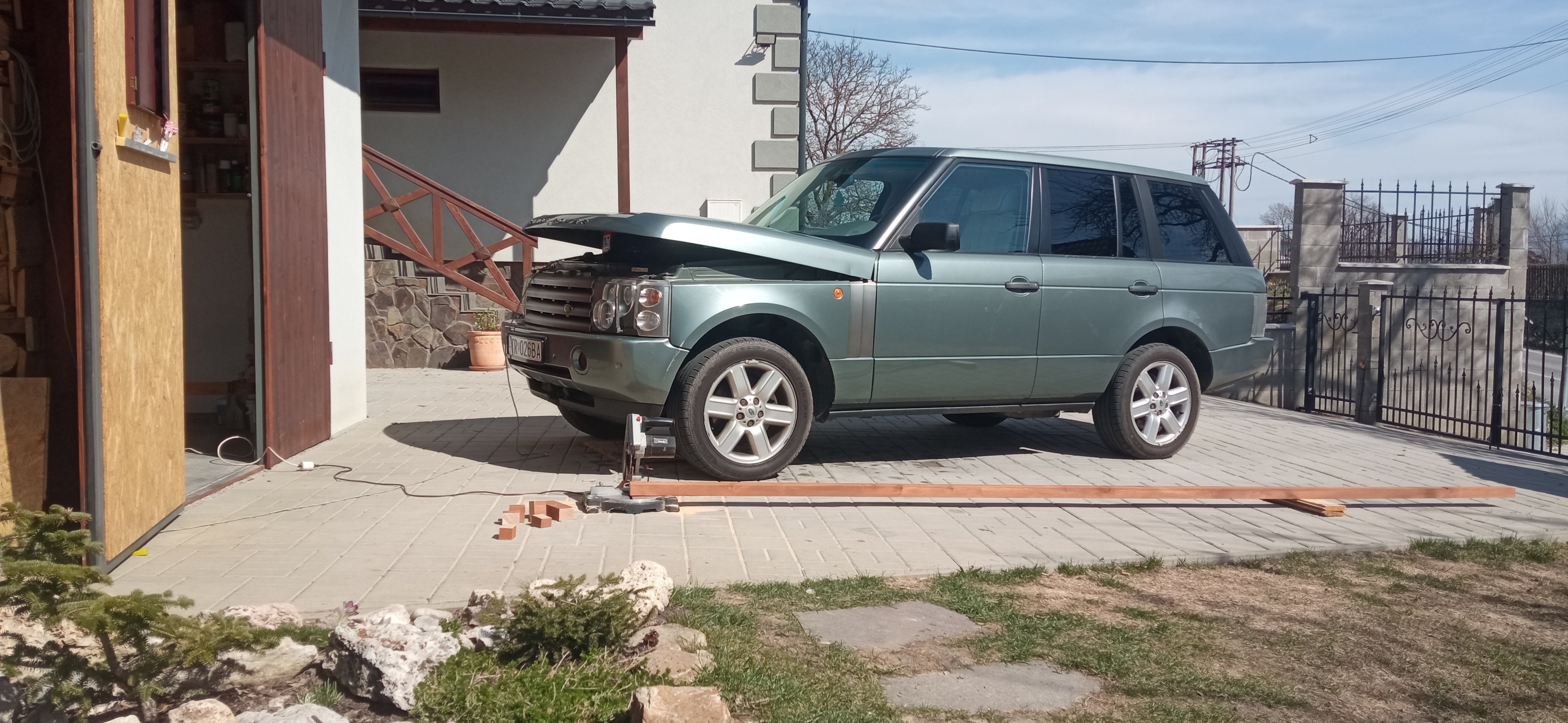

Merline nevadi kdyz budu pripisovat par radku do tveho vlakna, taky mam L322 4,4i M62 rok vyroby 2005. Pokud by to vadilo, tak vymazu a udelam nove vlakno :yes ale takto budou problemy pro tento model a motor pospolu.
Zatim jezdim a zjistuji co vse budu davat dohromady, ale auto uz se mnou komunikuje a ukazuje, ze umi rozsvitit snad vsechny kontrolky co ma :) zatim teda vetsina sama zase zhasne :yes vzdy bez vetsiho omezeni, proste vse funguje jak ma a dojedu tam i zpet :muscle po dlouhe dobe naftaku me benzin fakt bavi

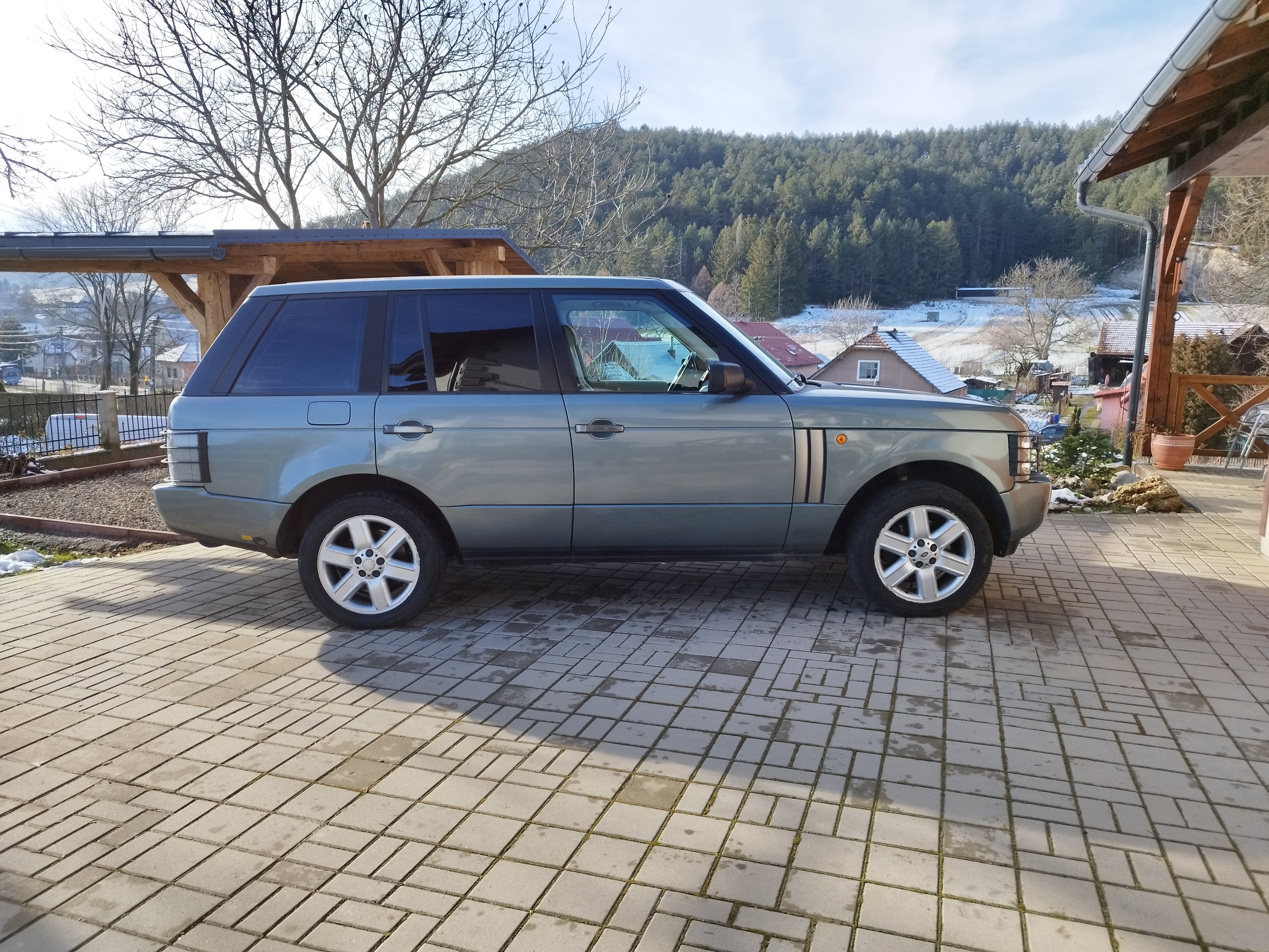

Nedavno som domotoval ochranne mriezky svetiel :rock :heart , predok aj zadok ...paraada

Chýba tam ešte ako doplnok a bar a krásne prídavné okrúhle svetlá :yes
